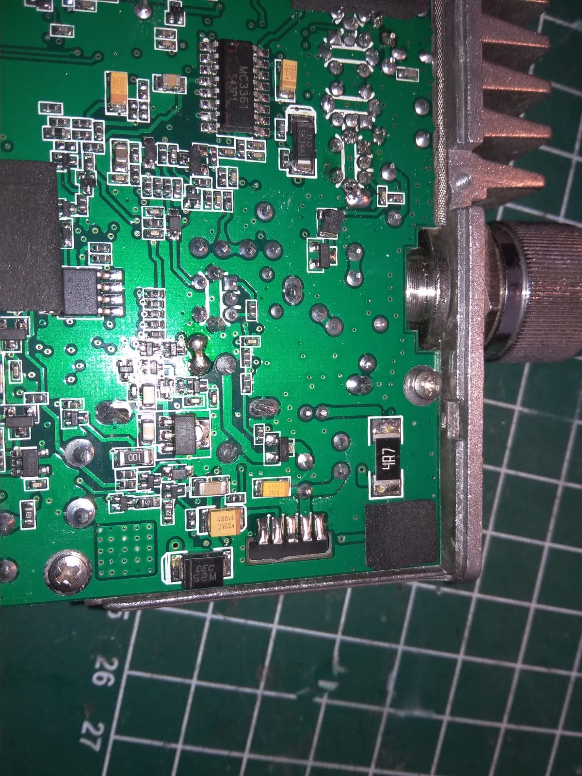

    Z początku myślałem, że to gdzieś w torze mikrofonu, ale okazało się iż w FMie modulacja jednak jest. Miał może ktoś podobny problem? Niestety o ile się orientuję to trudno o schemat tego radia. Pozdrawiam.

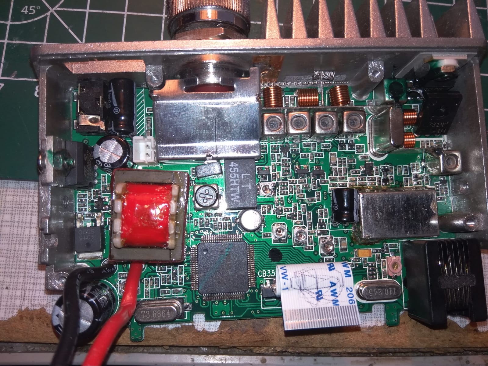

    modero
    To konstrukcje są na ogół proste i prymitywne (delikatnie mówiac)
    Co to za YOSAN
    Po za tym walnij fotki wnętrza najlepiej tak aby było widać IC i typy.
  • #4 17484560
    ljnes
    YOSAN micro - Modulacja działa w FM, ale nie w AM. Gdzie szukać przyczyny?YOSAN micro - Modulacja działa w FM, ale nie w AM. Gdzie szukać przyczyny?YOSAN micro - Modulacja działa w FM, ale nie w AM. Gdzie szukać przyczyny?
    Tak to wygląda, jest to YOSAN Micro

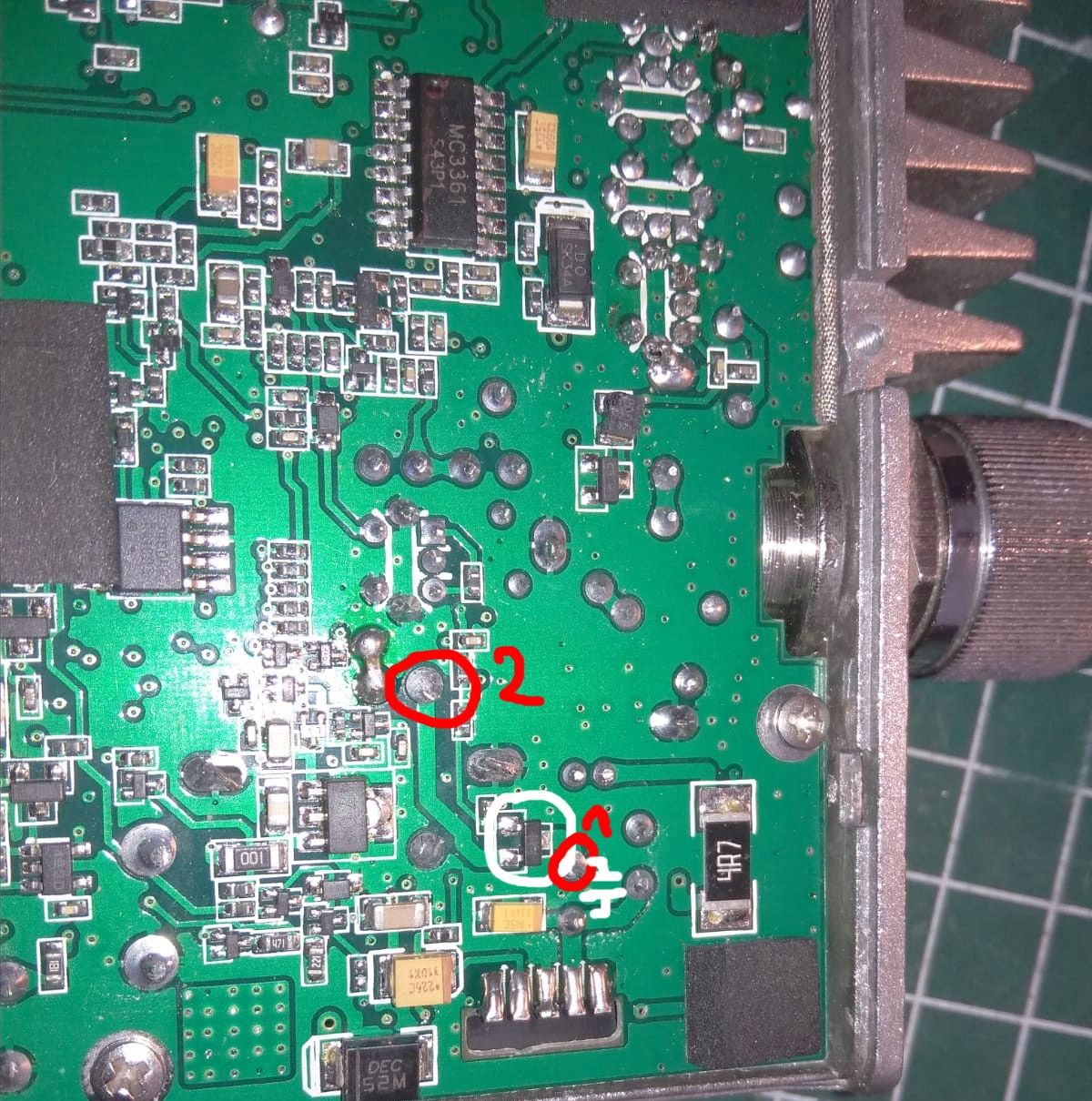

    Sobie pozwoliłem trochę pomalować. Oscyloskop w punkt 1 i czy jest modulacja. Następnie w punkt 2 i czy jest modulacja. Jeśli w punkcie 1 brak modulacji to podmienić TDA. Jeśli jest, a w nie ma w punkcie 2, to do sprawdzenia tranzystor w kółku. Prawdopodobnie odpowiada on za odcinanie modulacji AM przy transmisji FM, bo zasilanie drivera i końcówki jest takie samo i idzie przez trafomodulator zarówno w FM i AM. Dla samego sprawdzenia można podnieść ten tranzystor a następnie poprowadzić diodę prostowniczą z punktu 1 do punktu 2 i sprawdzić, czy moduluje w AM. To na początek.
    Widzę, że jak napisałem to wpadliśmy na ten sam trop. To podnieś ten tranzystor i wlutuj diodę prostowniczą.

    Witam w kolejnym dniu potyczki. TDA wymieniony, dioda wlutowana. Sygnał m.cz. jest praktycznie tylko w punkcie 1. W punkcie 2 jest bardzo słaby i zniekształcony. Natomiast po zwarciu diody pojawia się jak najbardziej prawidłowa modulacja nośnej.

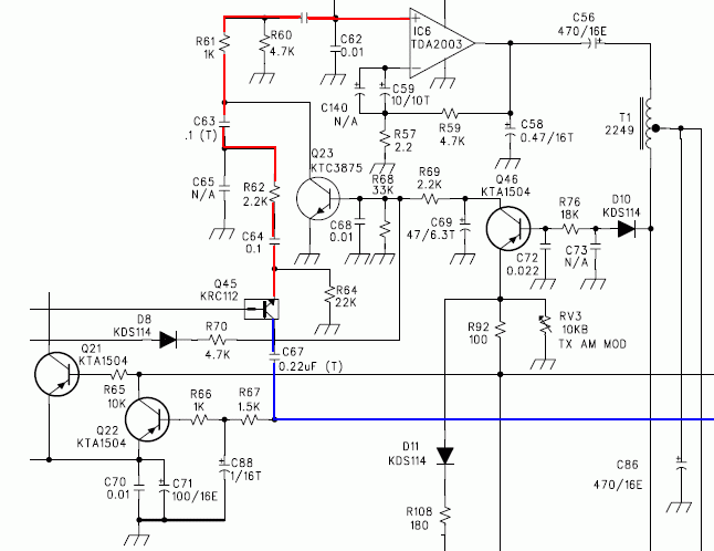

    Właściwie bez znaczenia czy to pnp czy mosfet, gdyż do włączenia/wyłączenia ch-ka liniowa ma zerowe znaczenie. Jednakże fety pakowane bez pojęcia bywają niestabilne. Nie widziałem jeszcze nigdzie feta w tego typu aplikacji audio. Ale za to powszechne są w CB radiach jako wyłączniki (jak np. mikrofonowe modulacji AM) o znikomej mocy tranzystory "zwykłe".
    Tu jako pomocny wyłącznik modulacji AM Q45 w ręczniaku Alan 42.
    p.s.
    Próba z diodą nie wychodzi, bo to jest prostownik napięcia zmiennego i to prawa działać nie ma.
    Dlatego pytajcie co chcecie wiedzieć, bo nieustanne wyprowadzanie z błednego rozumowania już się robi nieco nudne.
    Kończę, bo już do przesady z tym uświadamianiem.
    W ogóle gdzie są moderatorzy co jest :!:
    3majcie sie.
