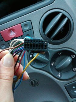

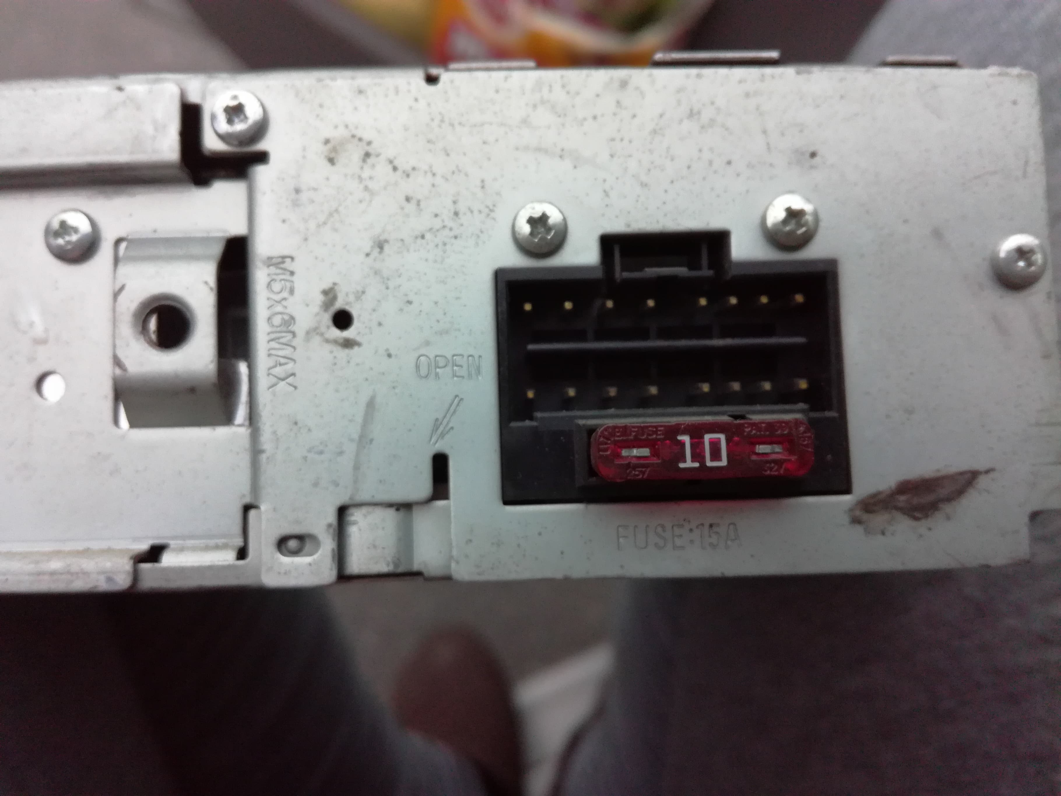

    Taki wtyk mam w samochodzie, a radio mam z takim wejściem, ktoś pomoże jaką przejściówkę mam zakupić czy taka przejściówka wgl istnieje ?

    Przejściówki nie dostaniesz, bo jak widać w twoim samochodzie ktoś wtczkę zmienił (to jest chyba Alpine), więc musisz to zrobić jeszcze raz.
    Kupujesz kostke z kablami do radia SONY (bo takie chyba radio teraz masz), odcinasz starą kostkę, podpinasz nowe kable i gotowe.
    Gdy sam nie potrafisz to ktoś ci to tanio zrobi, bo to nie jest wielka filoziofia.
