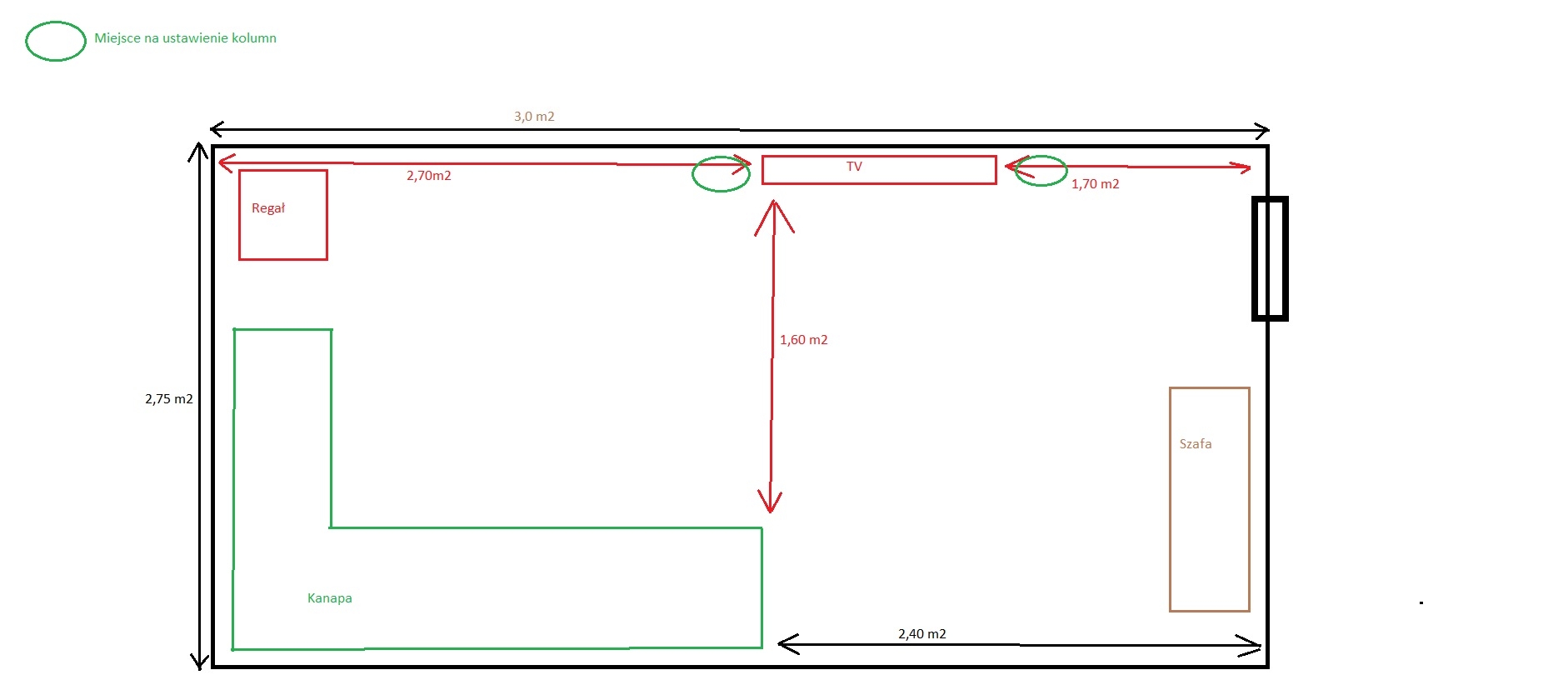

    Przeglądając forum znalazłem sporo informacji jednak niestety nie znalazłem odpowiedzi która rozwiała by moje wątpliwości w moim konkretnym przypadku.
    Drodzy Koledzy przechodzę wiec do mojego zapytania odnośnie ustawienia zestawu stereo, w pokoju w którym paluje złożyć zestaw stereo.
    Moje pytanie dotyczy konkretnej odpowiedzi czy jest możliwe, ustawienie kolumn w takim ustawieniu które znajduje się na rysunku podglądowym.
    Metraż pokoju to dokładnie 15,1 m. [niestety prostokąt] ściany grube wykonane z cegły grubość minimum 40 cm, wykończone tynkiem wamienno cementowym - gdyby miało to jakieś znaczenie.
    [zestaw docelowy stx-fx300 + nad370 lub 372]Jak ustawić zestaw stereo tak, jak odznaczono na rysunku?

    Po pierwsze po co aż trzy takie same rysunki ? Przecież wystarczy jeden.
    A teraz do rzeczy ,kolumny ustawił bym tak :
    jedną przy szafie a druga przy regale
    https://www.youtube.com/watch?v=C7CTvO0WlsE
    Może to coś pomoże

    Tak, rzeczywiście wystarczył by jeden rysunek podglądowy, [błąd podczas upload'u]. Natomiast poprzez Kolegi uwagę uświadomiłem sobie iż rysunek był nieścisły i posiadał błędy :/
    Błąd naprawiony, (błędnie wprowadziłem szerokość fizyczną pokoju oraz odległość szafy - komody względem drzwi) Jeżeli chodzi o poradę raczej się ona nie sprawdzi ze względu na brak miejsca na ustawienie kolumny w okolicy szafy- komody. Czy proponowana przeze mnie konfiguracja może stwarzać problem, ewentualnie jest nie poprawna ??
    Poprawiony rysunek:
    Ewentualnie przesuń w stronę regału telewizor oraz kolumny tak żebyś siedząc na kanapie miał prze sobą obie kolumny.
    Co do kolumn są zaduże . Do pomieszczenia 15m² najlepsze bedą małe monitory . W linku który Ci podałem masz wytłumaczone dlaczego .
