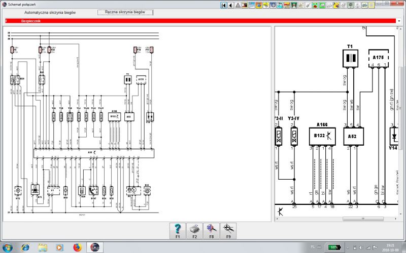

    Witam. Auto zwiezione lawetą z drogi, zgasło podczas jazdy po rzekomym przełączeniu na gaz. Po pierwszym zerknięciu, brak paliwa i iskry. OK, paliwo wróciło ( pognite piny przy pompie) niemniej iskry brak. Oczywiście bezpieczniki OK. Pytanie za 100pkt: jak sprawdzić występujący tam 4 pinowy HALL ze zintegrowanym aparatem i CHYBA cewką???... Na każdym pinie po zapłonie jest ok. 0.7V...

    Schemat pokazuje, że wszystkie 4 piny lecą z ECU, na ktorym to też nie ma nic więcej na tych pinach... Immo może mieszać? Chyba nie zgasl by od tego...no i jezt moduł zapłonowy, ktory ma zasilanie, masę, 2 przewody do cewki ( czyli bezposrednio do aparatu???)...

    Pokaż no ten schemat. Bo ja nie mogę znaleźć a opisałeś to tak, że wiesz.... Jak jest to tak jak w mazdach, to w aparacie są łącznie 2 czujniki - jeden jest czujnikiem GMP, drugi czujnikiem fazy (czyli CKP i CMP), sygnały z obydwu muszą iść do sterownika - czyli dwie linie, masa i zasilanie - następne co najmniej 2 linie -(pod warunkiem że halle są zasilane tak jak moduł i cewka z 12V), do tego co najmniej jedną linią musi wracać sygnał sterujący wzmacniaczem zapłonu. Czyli jakby nie patrzeć 5 kabli sztywno musi być.

    Toyota Carina 2.0 3S-FE brak iskry - jak sprawdzić 4 pinowy HALL?
    B132- domniemam, że aparat zapłonowy, bez żadnych zasilań, na każdym pinie 0.7V
    A52 - moduł zapłonowy( oddzielny, przykręcony koło aku): zasilanie i masa jest
    T1 - cewka - nie może być w rozdzielaczu wg schematu...
    Gubię się z tym...:)

    Edit: znalazłem dla camry 2.2, schemat niemal identyko, mam tam parametry więc jutro mierzę.
    Tak więc co następuje: z modułu zapłonowego wychodzi przewód diagnostyczny do złącza diag. Po wpięciu diody w odpowiedniej piny, powinna ona migać przy kręceniu rozrusznikiem, natomiast tu dioda swieci od razu po zaplonie światłem stałym. Zwarty moduł zaplonowy??

    Rozwiązano - pęknięta, uszkodzona cewka. Po wymianie wraz z modułem pali od strzała.
