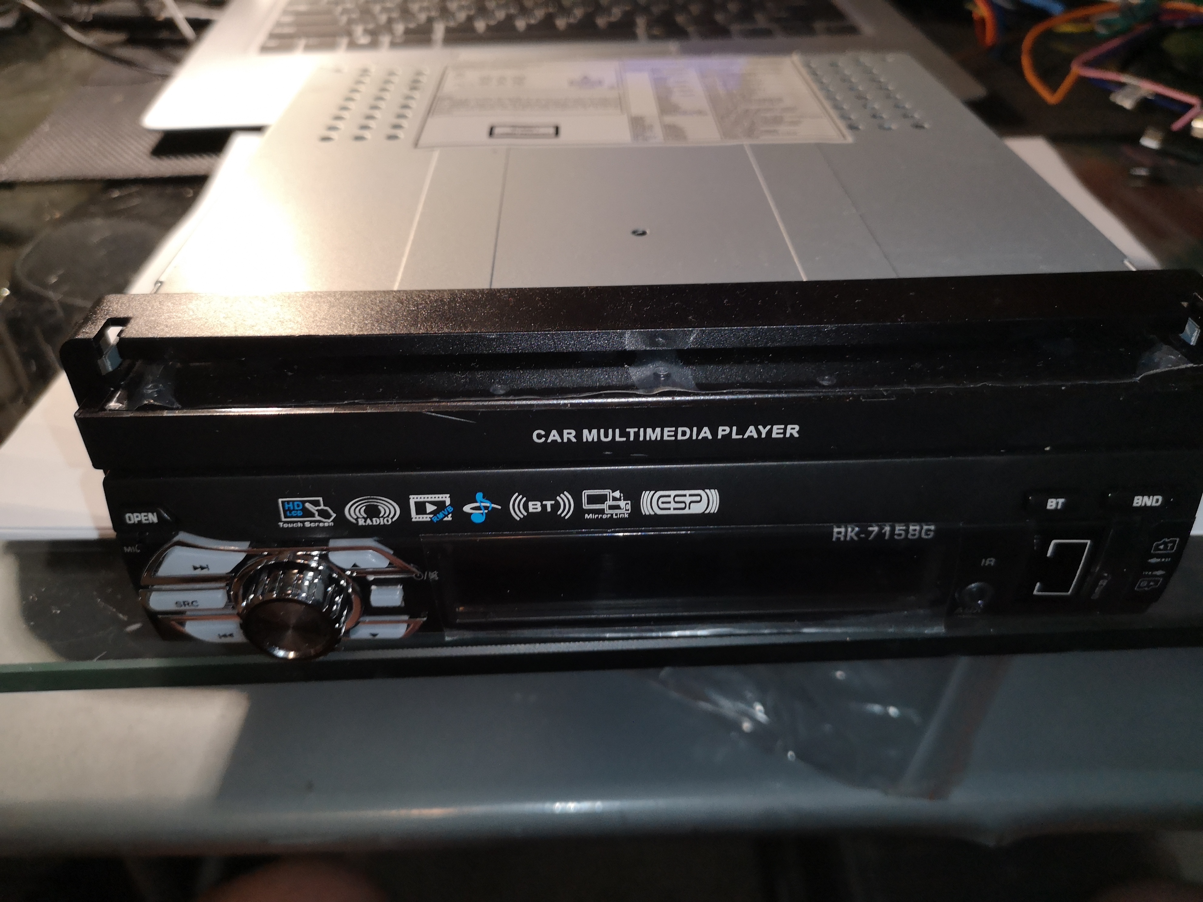

    Zakupiłem niedawno radio i chciał bym je wymienić w moim samochodzie Nissan Primastar.
    Nie dokonczony adapter - Zostalo mi pare kabli do polaczenia

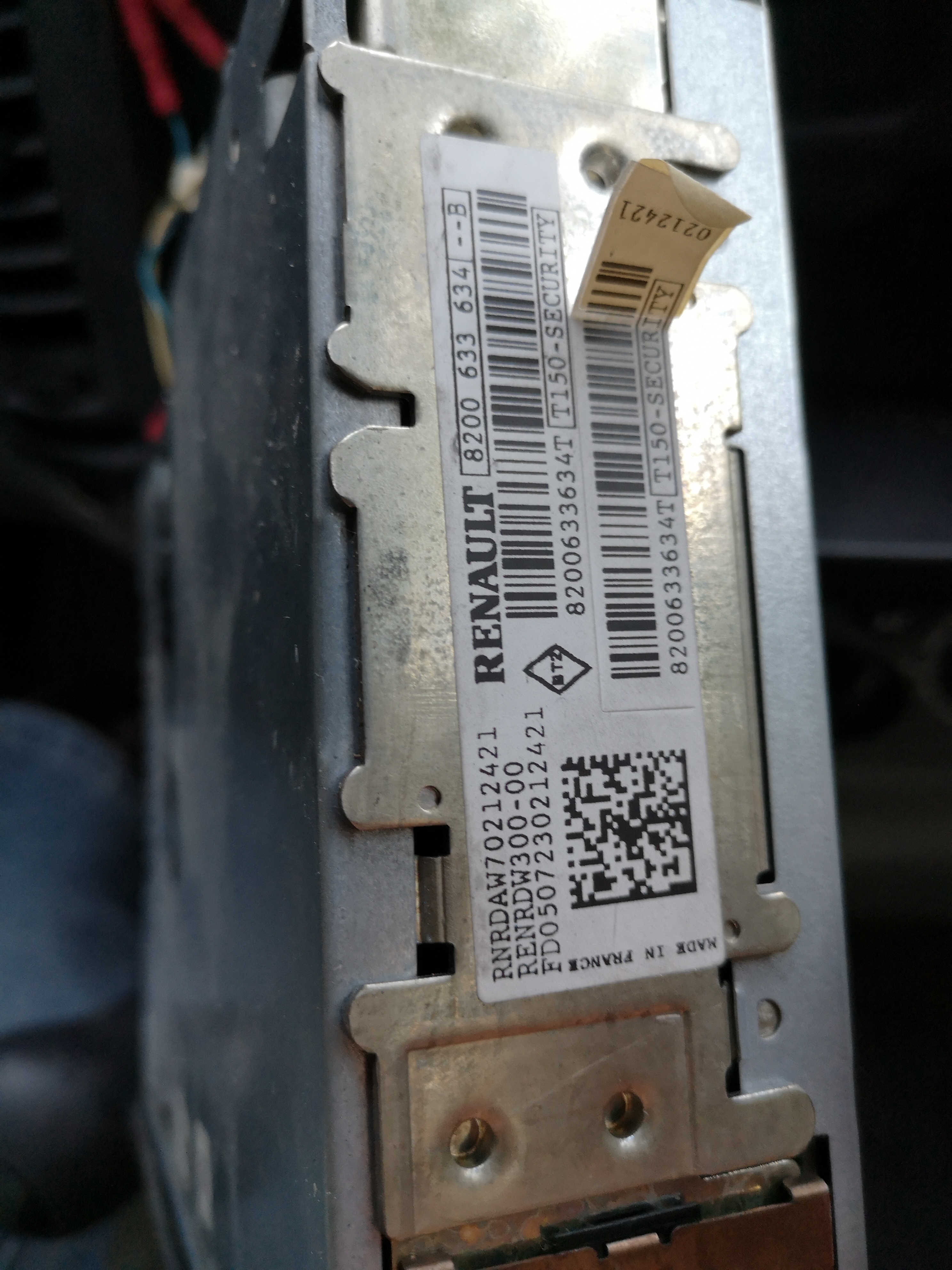

    Na dzień dzisiejszy zamontowane jest radio Renault.

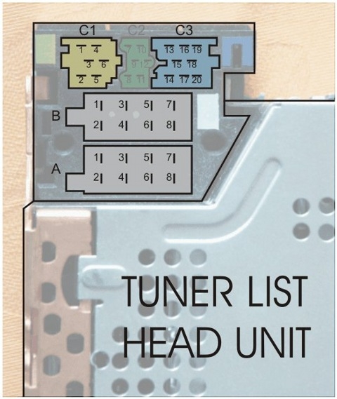

    Mam też od Renault
    Nie dokonczony adapter - Zostalo mi pare kabli do polaczeniaNie dokonczony adapter - Zostalo mi pare kabli do polaczenia

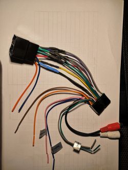

    Zaczelem robić adapter na ile byłem w stanie i w pewny mometcie moja wiedza się skonczyła :D
    Adapter wygląda tak
    Teraz pośba, czy ktoś by pomogl to dokonczyć, też już doczytałem, że brązowy jest od video i musze podlaczyc do masy.

    Pomarańczowy z pomarańczowym, niebieski z niebieskim. Brązowy do hamulca. Różowy do światła cofania. Zielony i szary do sterowania z przyciskami kierownicy. Jak ich nie masz to nie podłączasz.
  • #3 17489463
    trebor369
