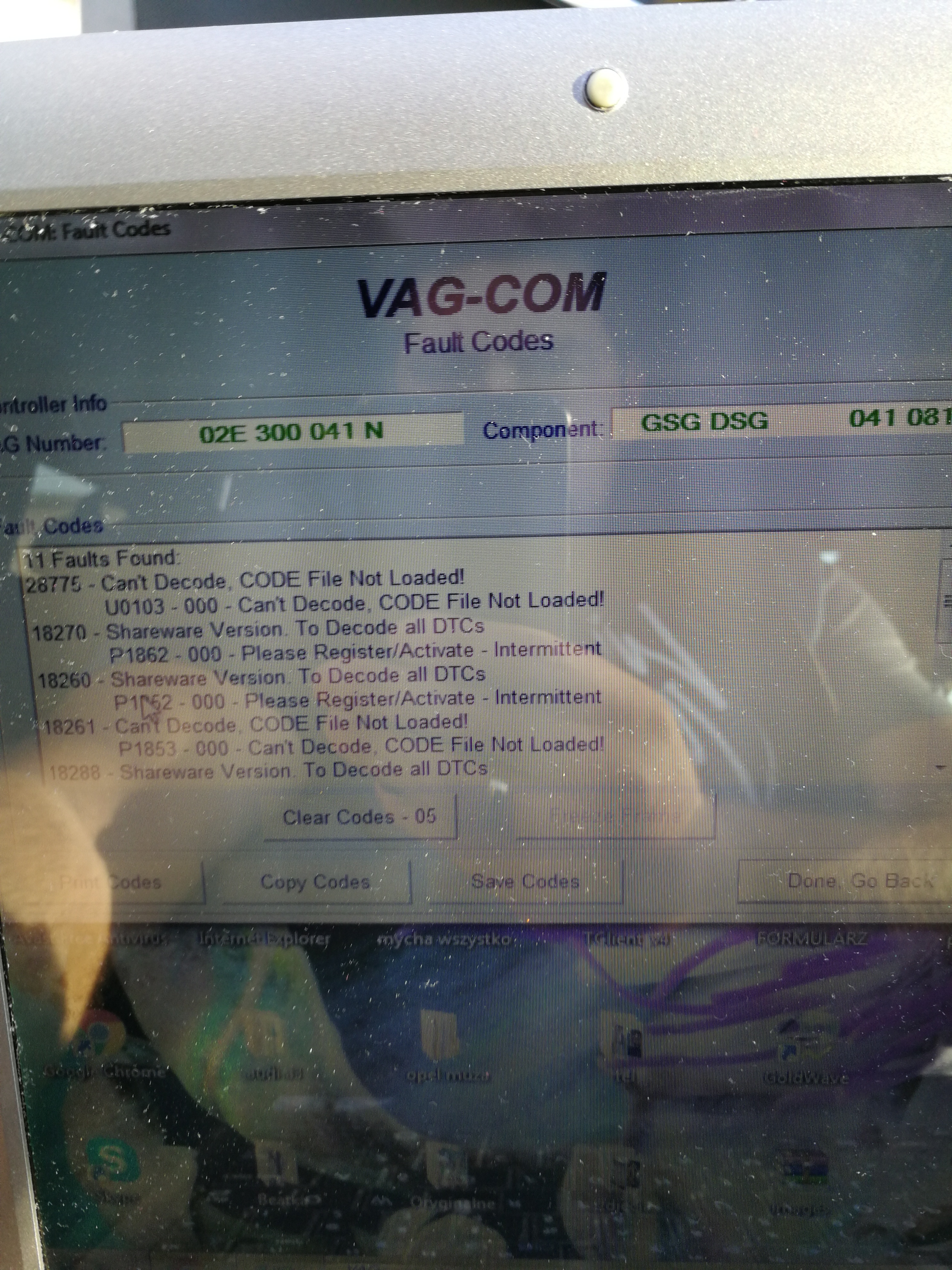

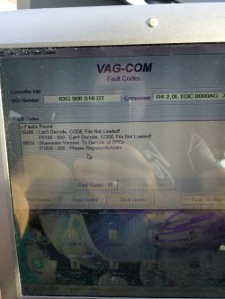

    Problem tego typu że podczas jazdy rozłączy skrzynie DSG. Ikonki PNRD znikaja, dźwignia się blokuje w pozycji P. Dopiero po około 15 min gdy zapłon jest wyłączony skrzynia sama się odnajduje i auto normalnie jedzie.
    Wymieniona cała wiązka od skrzyni do komputera i dalej to samo.
    Pomocy!!
    Błędy z vcds

    uszkodzony komputer skrzyni biegow do naprawy

    Komputer skrzyni czyli tak zwana mechatronika? Jaki koszt regeneracji orientuje się ktoś?
