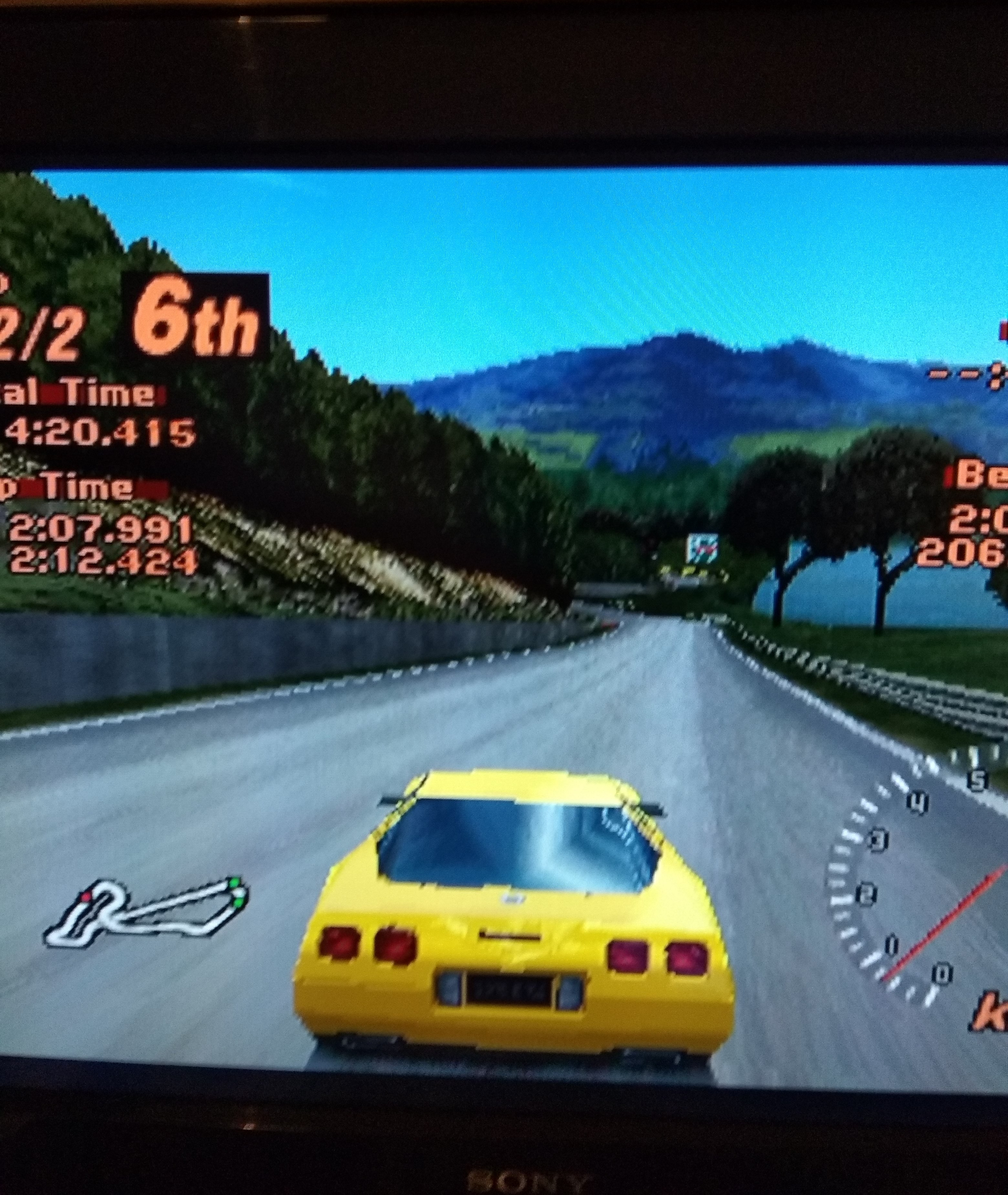

    Potrzebuję Waszej porady i małej pomocy z moim starym szarakiem - Playstation, który podłączyłem do telewizora LCD Sony Bravia KDL 32S4000. Początkowo konsolę podpiąłem kablami tzw. chincz - jakość obrazu np. w takim Gran Turismo 2 jest więcej niż fatalna, sama pikseloza. Uparłem się i kupiłem kabel RGB, który otrzymałem dzisiaj - efekt jest właściwie żaden, jest tak samo, jak nie gorzej. Ustawiałem tryb gry, rozmiar 4:3 wyświetlanego obrazu i nic ... Czy da się coś zrobić z tym fantem bez zakupu TV CRT? Słyszałem o scallerach, ale podobno one nic nie dają, a jak już to są opóźnienia w obrazie.
    Posiadam konsolę Sega Dreamcast i jest podłączona przez kabel antenowy, wyświetla wprawdzie różnie obraz - raz rozmyty itp., ale nie aż taką pikselozę ... wiem, że to sprzęt prawie jak PS2 - 128 bit.
    Chciałem sobie pograć w MGS i GT2 i w tym pierwszym jest problem by rozróżnić obiekty na ekranie bo tak tragicznie to wygląda :/
    Jeśli macie sprawdzone sposoby jak sobie z tym poradzić, będę wdzięczny za pomoc :)

    Ogólnie to tv lcd + stara konsola (psx) nie da super efektu chociaż może i da się poprawić lekko, pikseloza będzie widoczna bo konsola generuje mało pikseli a trzeba to rozciągnąc na ekran z dużo większą ilością pikseli. Najlepszą opcją jest kupić tv CRT i obraz musi być o niebo lepszy tym bardziej że teraz to za pół litra można mieć całkiem dobry tv.

    Playstation One posiadał dedykowany, podpinany ekran LCD 5'' - czemu na nim (też LCD) gry wyglądały dobrze, a na TV LCD 32'' już nie? Wielkość ekranu ma coś tutaj do znaczenia?

    Tak wielkość ekranu ma bardzo duże znaczenie bo PSX miał bardzo mała rozdzielczość a LCD dużą i do tego 32 cale wiec to dlatego pixele masz jak przysłowiowe "cegłówki" i słaby obraz .
    Jak chcesz mieć dobry obraz na PSX to kup sobie telewizor CRT lub mały LCD z matrycą o niskiej rozdzielczości .

    Jakoś ja gram na 50 calowym i mam bardzo dobrą jakość, wystarczy dobry kabel RGB, do tego skaler i to wszystko.

    Pewnie kupiłeś szajski kabel RGB. To jest konwerter a nie skaler i on Ci nie poprawi jakości obrazu.

    Kupiłem dziś rano 14'' JVC, posiada on wejście antenowe, scart i cinche (ale tylko biała i żółta wtyczka + jack na słuchawki), z pilotem i instrukcją. Nie wiem w jakim jest wieku.
    Mam trzy pytania - na początku podłączyłem go moim nowym kablem scart rgb i kurde telewizor wykrył obraz - ale go nie było - latały kolorowe paski i zakłócenia. Podłączyłem kablem typu cinch, ale tylko żółta i biała wtyczka, bez czerwonej- i odrazu go wykryło i był obraz. Dodam, że ten rgb działa normalnie na 32'' Sony Bravia LCD normalnie. Bez czerwonego wtyku może tak być?
    Druga sprawa to, że nie pamiętam jak jest w telewizorach CRT - ale napisy w grze tak jakby drgały, skakały - to normalne w kineskopie? No i w tym Gran Turismo 2 - o ile poprawił się wygląd modeli samochodów to trasy to nadal pikseloza :D lol Metal Gear Solid wygląda zdecydowanie lepiej. Na upartego powiedziałbym, że różnica między moją Bravią (10letnią) a tym JVC jest mało znacząca, choć to zależy od gier.

    Twoj kabel RGB nie dziala na crt bo musisz w nim cos zmienic potrzebna lutownica. TV masz w mono dlatego jest tylko na jeden czincz z dzwieku. Na tych 14 w composhicie pewnie masz masakrycznie kiepska jakosc.

    Tak to wygląda - pierwszy obrazek jest z telewizora crt (migotanie i odświeżanie tv psują zdjęcie), drugi z lcd 32''. Paranoja, lcd wykrywa rgb, crt nie. Złącze w tym ostatnim jest sprawne. W LCD'eku włączyłem mniejszą siłę poprawiania obrazu i ostrości i format 4:3 i pomogło trochę poprawić obraz. Sprawdzę na konsoli Dreamcast jak to wygląda.
