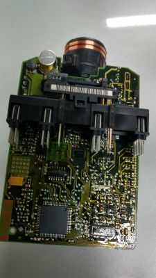

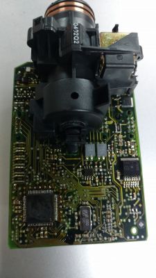

    Witam muszę wymienić stacyjke w Mercedesie w203 i mam pytanie do kogoś kto jest w temacie.Stacyjka jest na dwuch Motorolach 908 jedna padła w ten sposób że po podgrzaniu stacyjka działa . Teraz moje pytanie czy przy wymianie stacyjki wystarczy skopiować EPROM z jednej motki czy może z dwóch a moczę cała zawartość??? Dodam zdjęcia stacyjki.Mercedes W203: Czy przy wymianie stacyjki kopiować EPROM z jednej czy dwóch Motoroli?Mercedes W203: Czy przy wymianie stacyjki kopiować EPROM z jednej czy dwóch Motoroli?

    Tą z prawej kopiuj.
