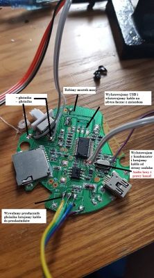

    Pierwsze co rozebrałem głośnik na części, wylutowałem gniazdo usb, kable głośnika, przełącznik piosenek i trybów,
    następnie wywaliłem kondensator żeby pominąć wzmacniacz i mieć kanały prawy lewy, potem wlutowałem kable, w tym że do gniazda usb zrobiłem przedłużenie przez co musiałem zrobić mostek do masy bo by nie czytał z usb
    i wygląda to tak
    Tania zmieniarka cyfrowa do Audi Concert
    tak przygotowany głośnik można dalej podłączać
