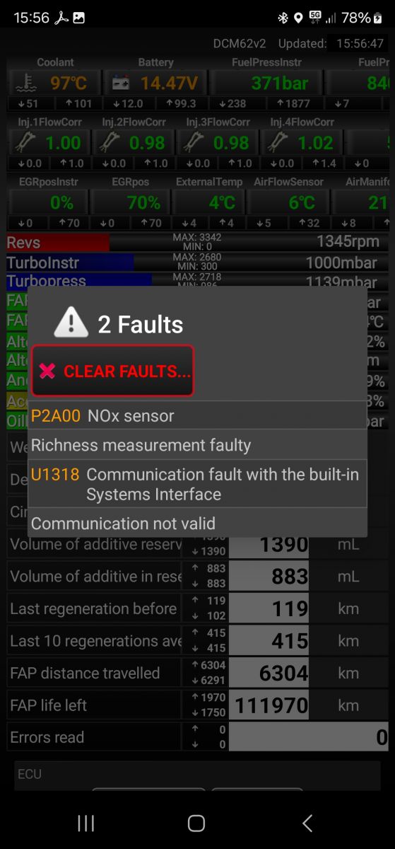

  • #13 20865681
    slavio79
    Marshall79 napisał:
    Sprawa rozwiązana, Dpf wyczyszczony na maszynie, zaadaptowany jako nowy w kompie, nowy czujnik ciśnienia w dpf, wymyty wtrysk adblue, uzupełniony rezuwair Fap, skasowany licznik dodatku w kompie i auto jeździ,
    Tylko co było walnięte.
