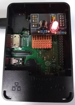

    Przedstawiony poniżej moduł zapewnia możliwość poprawnego zamykania systemu na Raspberry Pi i wyłączania w nim zasilania. W takiej sytuacji bezpiecznie można odłączyć komputer od zasilania.
    Moduł jest wyposażony w diodę LED, która sygnalizuje, kiedy można bezpieczne odłączyć komputer od zasilania. Jeśli po wyłączeniu chcielibyśmy jednak ponownie włączyć komputer, to możemy to zrobić naciskając przycisk na module.
    Płytka drukowana z modułem może zostać niedrogo zamówiona (link w artykule źródłowym). Minimalne zamówienie to 3 sztuki, więc dobrze jest dogadać się wspólnie ze znajomymi, którzy także wykorzystują Raspberry Pi.
    Autor konstrukcji zaprojektował urządzenie z myślą o wykorzystanie go z RetroPie, aby bezpiecznie wyłączać system po zakończeniu gry.

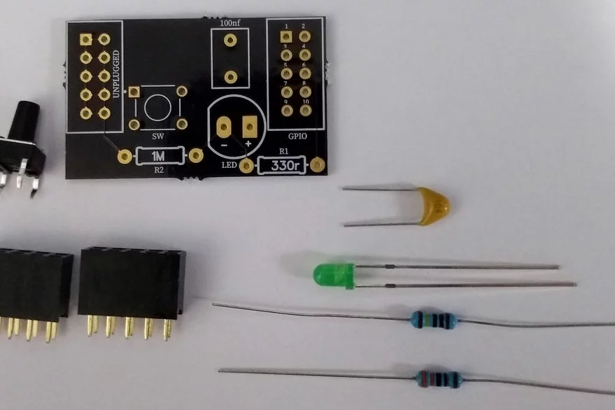

    Krok 1: potrzebne części
    * Płytki drukowane modułu
    * Dioda LED
    * Kondensator 100 nF
    * Opornik 330 Ohm
    * Opornik 1 MOhm
    * Dwa 10 pinowe złącza (pod goldpiny)
    * Microswitch
    Moduł do wyłączania Raspberry Pi
    Krok 2: montaż
    Lutujemy elementy zgodnie z opisem na płytce drukowanej i przycinamy wystające nóżki elementów. Złącze opisane UNPLUGGED nie jest elektrycznie połączone z układem, ma za zadanie jedynie zapewnić mechaniczne podparcie płytce na Raspberry Pi. Jeśli na procesorze naszego komputera zamontowaliśmy radiator, to nie montujmy tego złącza, a płytkę drukowaną podklejmy od spodu kawałkiem taśmy izolacyjnej.
