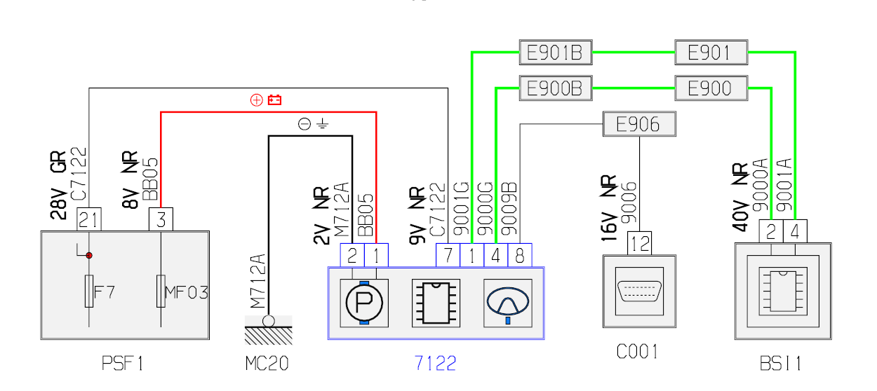

    Pacjentem jest Citroen C5 MK II z 2.0 HDI 100kW. Padło elektryczne wspomaganie. Po wymianie pompy problem pozostał.
    Potrzebuję opis wtyczki nr 2, pierwsza to zasilanie.
    Pompa HPI A5094686 + J
    Zasilanie z pierwszej wtyczki mierzyłem i jest 14V. Na drugiej wychodzą wartości rzędu ok. 0,5v i dlatego chciałbym wiedzieć który pin jest do czego żebym mógł diagnozować dalej.

    Tu masz schemat z peugeota , ale to jest to samo co citroen.
    Zauważ że w tym drugim złączy też musi być +12V z PSF1

    O, bardzo fajnie. A masz może jakieś rozwinięcie tego schematu? Albo dokładny opis tego np. Co to jest PSF1?

    PSF1- moduł z bezpiecznikami w komorze silnika
    BSI -moduł z bezpiecznkami w kabinie z lewej strony kierownicy
    COO1-złącze diagnostyczne
    7122- pompa wspomagania
    zasilanie z PSF1- 28V GR- to jest złącze 28-krotne szare (pin nr. 21)

    Aż 28V ma iść na pierwszą, dwu pinową wtyczkę? Mówię o pomiarze już przy samej pompie. Bo u mnie jest zaledwie 14V co myślałem że jest ok.

    Napisałem że; 28V GR- to jest złącze 28-krotne szare (pin nr. 21)
    To nie jest 28 Volt tylko oznaczenie złącza w PSF1.
    Napięcie ma być takie jak na akumulatorze.

    Chciałem się podłączyć do tematu opisu złącz pompy wspomagania Citroen 5C MKII HDI 136KM. Konkretnie pytanie dotyczy zielonych przewodów między BSI a pompą. Czy te zielone przewody to magistrala CAN? Czy ten przewód między pompą a złączem diagnostycznym jest potrzebny do działania pompy, czy ten przewód służy do sterowania czy do diagnostyki.
    Z góry dziękuję z pomoc.

    Te zielone wyglądają na Can.Pin 8 to prawdopodobnie linia K.Pin 7 to + po stacyjce.
