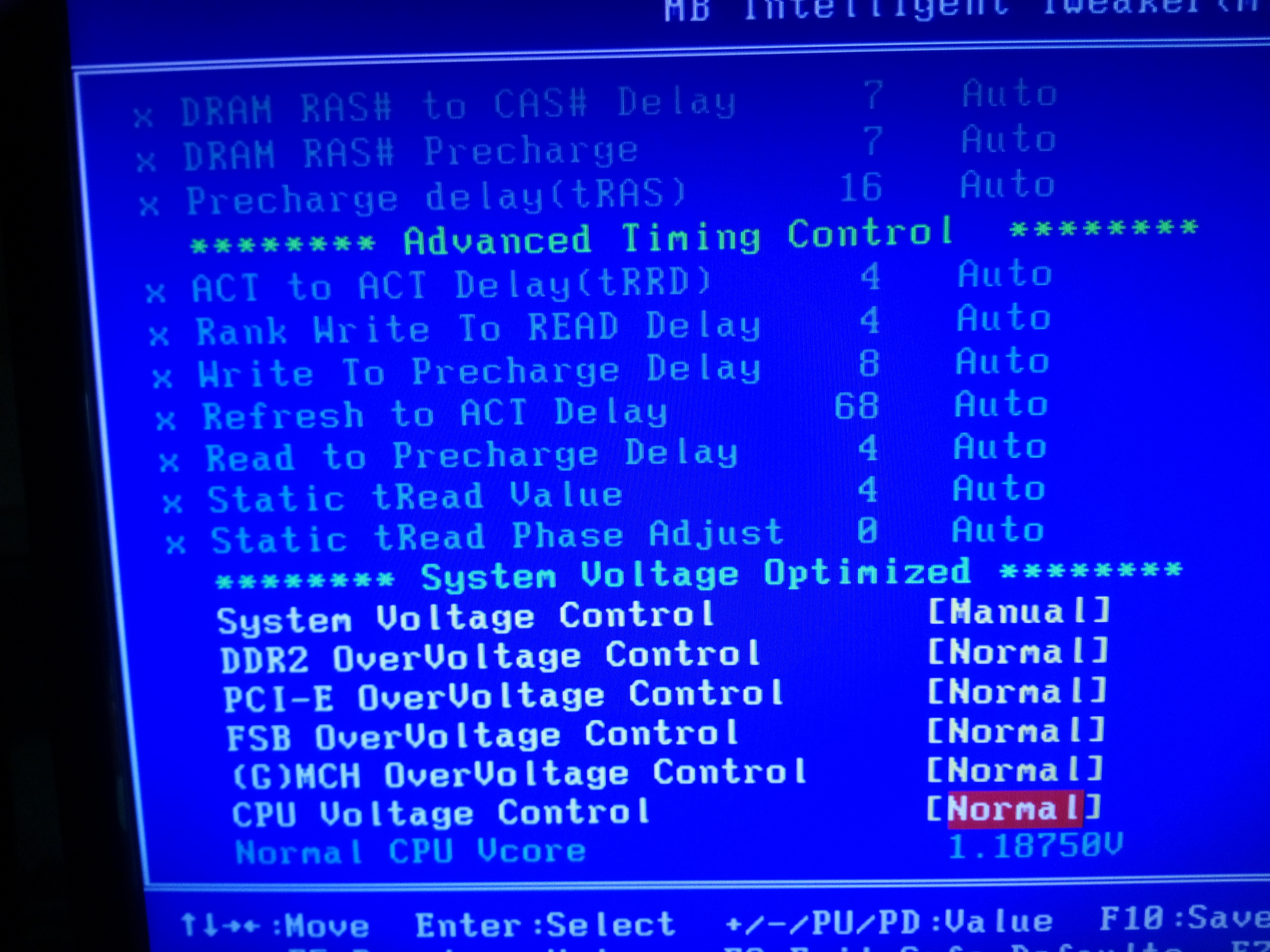

    Zauważyłem wcześniej że chociaż miałeś w biosie zegar na 300 MHz bez możliwości zmiany to naprawdę było 266. Nie wiem dlaczego ciągle wraca, może gdzieś jeszcze masz jakieś "auto" włączone. Znajdź i przeczytaj w instrukcji do płyty, co dokładnie powodują te opcje. Chcemy uzyskać całkowicie manualną kontrolę nad zegarem magistrali.

    Performance enhance ustawiasz na standard.
    Memory multiplier nie może być na auto - tu trzeba sprawdzić wszystkie ustawienia, zaczynając od tych najniższych.
    PCI Express też masz na auto - przestaw na sztywno 100MHz.

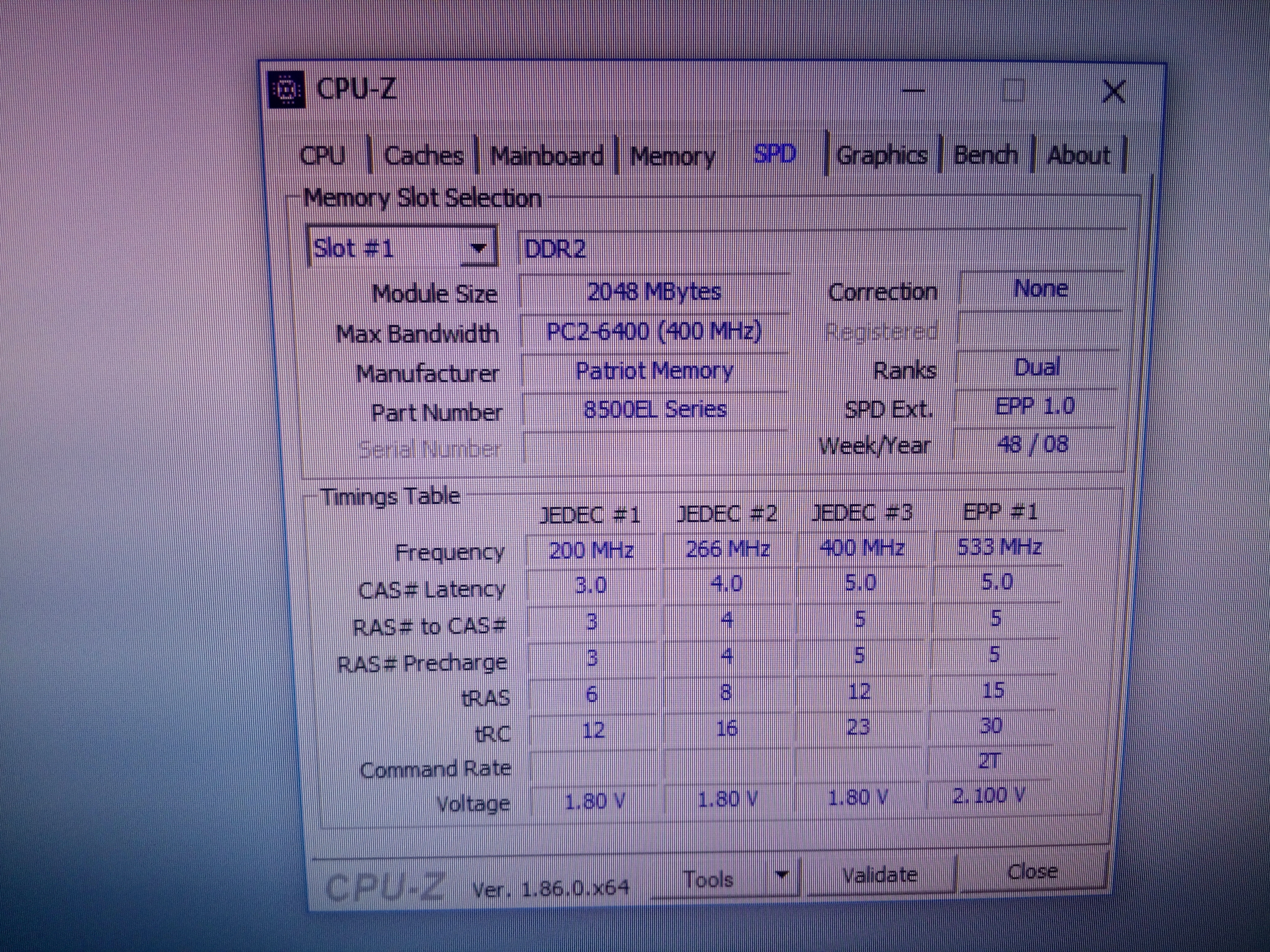

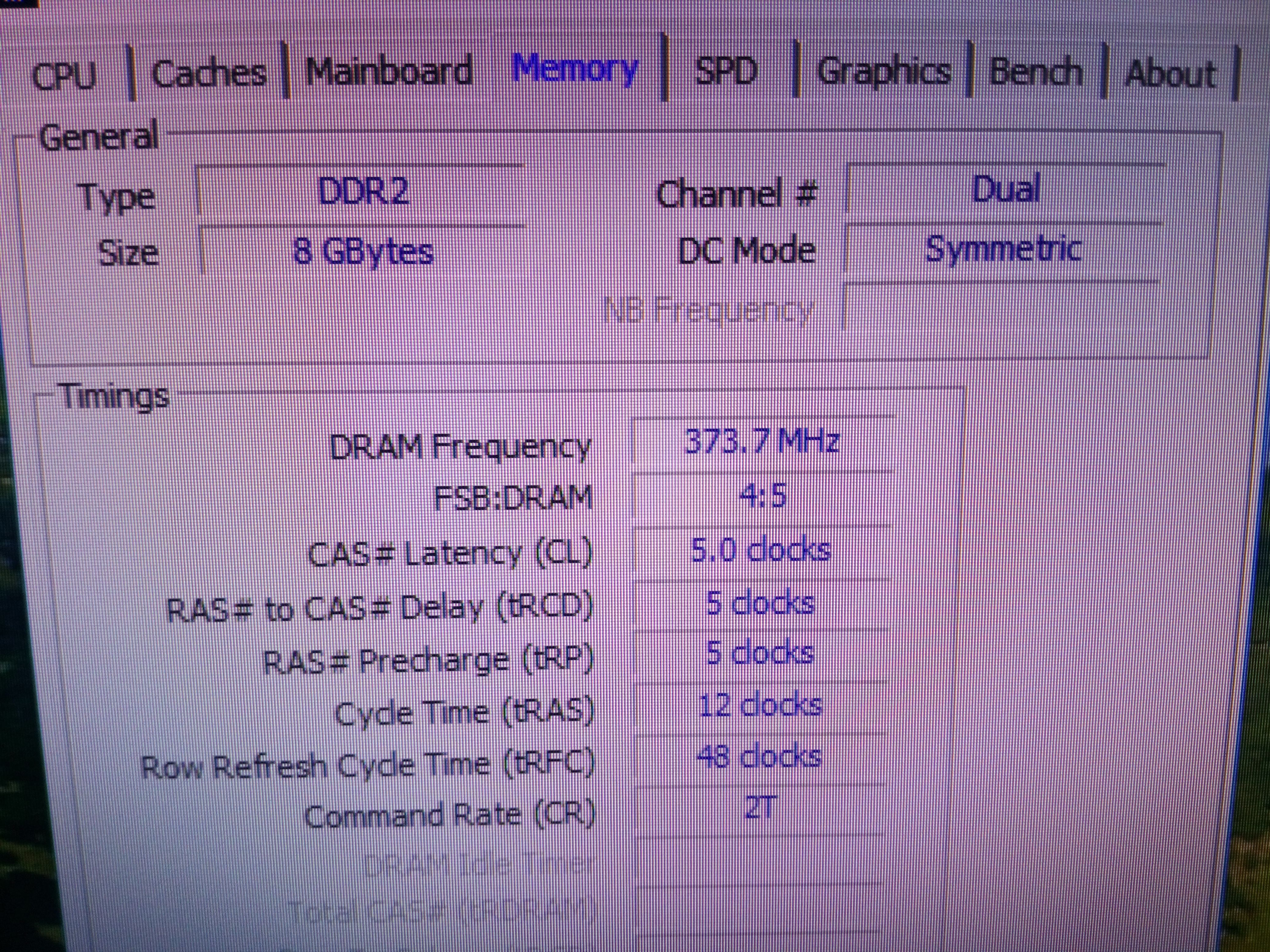

    Moje obecne ustawienia to:
    CPU Clock Ratio: 10X
    CPU Host: 299
    PCI Express Freq.: 100
    Performers Enhance: Standard
    System Memory Multiplier: 2.5
    DRAM Timing: Auto
    Przy takich ustawieniach system działa stabilnie, jak tylko zwiększę zegar bazowy np powyżej 300 to zaczynają się resety...
    Nie wiem czy powyrzej 299 mogę coś jeszcze wycisnąć...
    #10 17495303
    Kasek21
    Zamieść screen z programu CPU-Z - zakładka Memory przy tych ustawieniach.

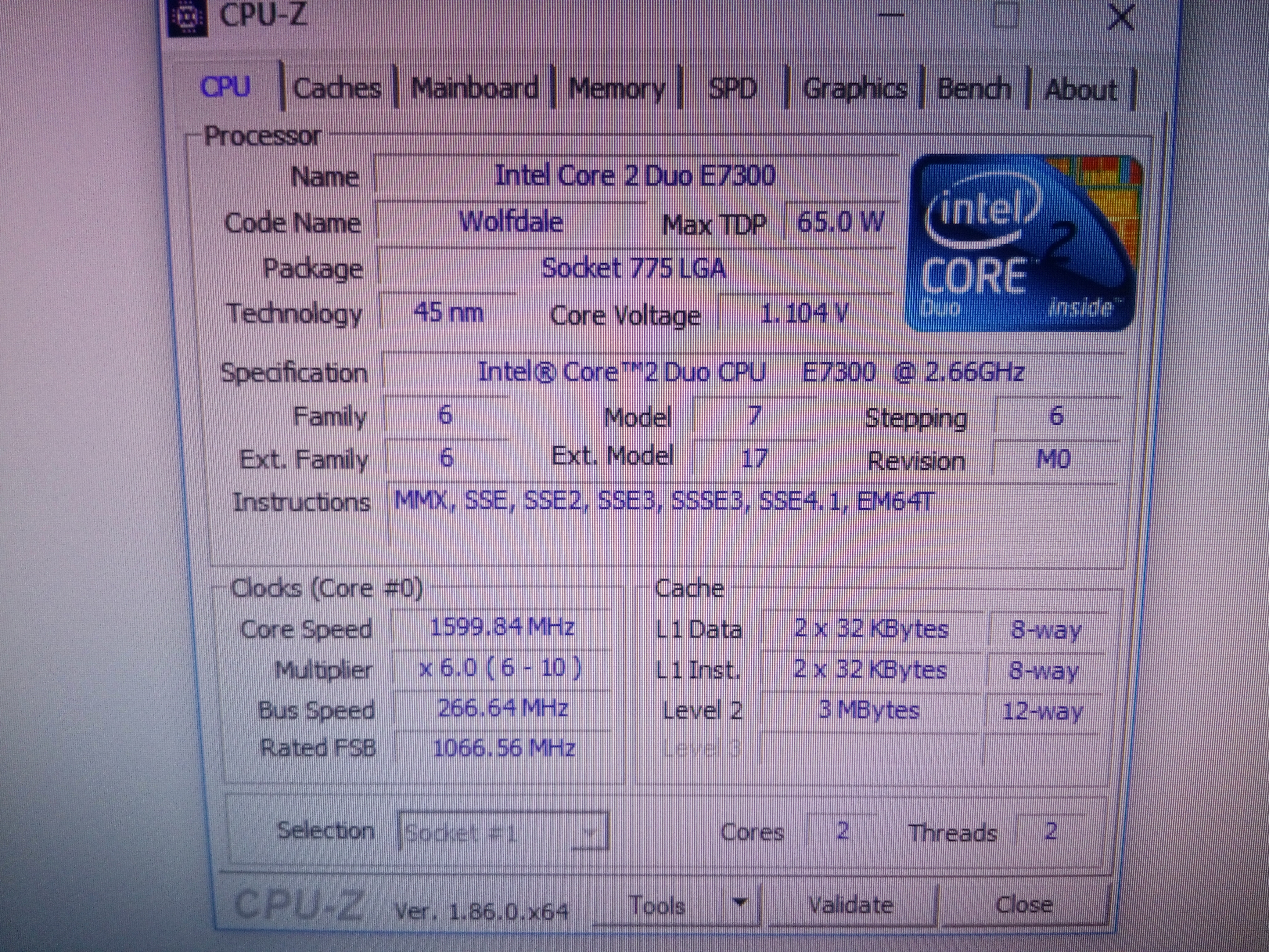

  • #11 17495384
    primus_pl
    Poziom 7  
    Jakie ustawienia BIOS dla overclockingu Core 2 Duo E7300 na EP35-DS3?
    napięcie jest 1.104V
    #12 17495708
    Kasek21
    Podnieś napięcie VCore.
    #13 17495836
    WędkarzStoLica
    1.104V to zdecydowanie za mało.
    Daj mu na początek 1.25V i jeśli będzie dobrze to próbuj kręcić wyżej zegar.
