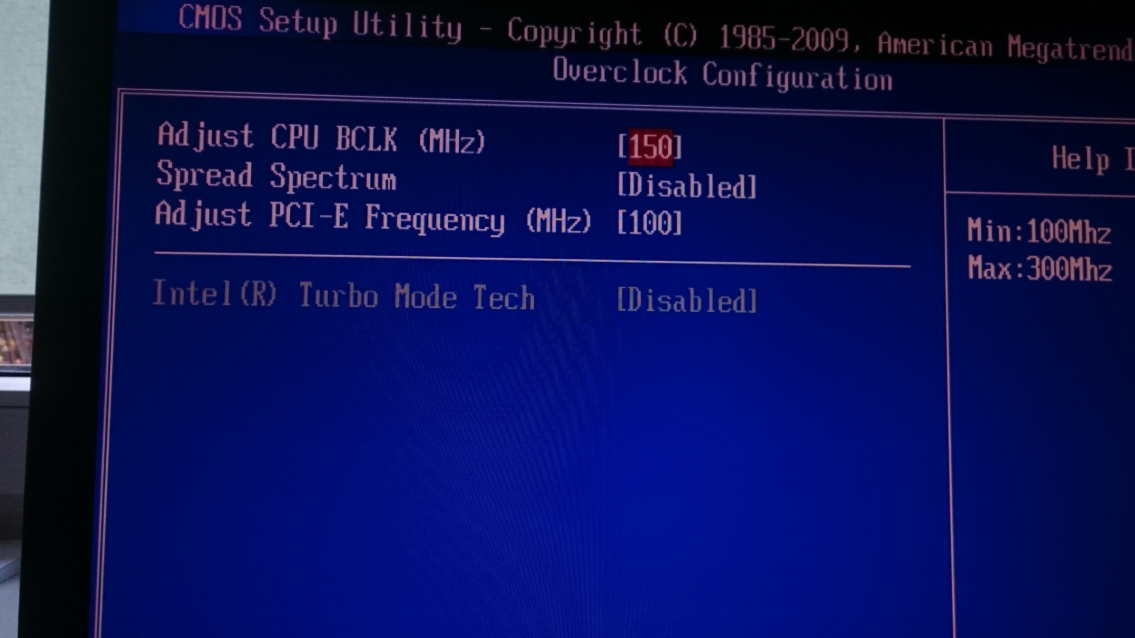

    Hej , potrzebuję pomocy.
    Podkręciłem szyne bclk do 150 z 133
    Daje mi to 3.6 ghz .
    Niestety prędkość jest straszna . w cinabench wynik jest o 40 punktów niższy a każda gra ma o dziwo 100% wykorzystania procesora. Jest o 11 klatek gorzej niż przed OC. Nie da się grać tekstury mi się ładuje przede mną procesor się nie wyrabia.
    Temperatury to teraz 50 C.
    Dlatego mam prośbę - czy mam zwiększyć napięcie w bios w opcji dynamic cpu voltage ? nie mam manualnie .
    Aktualnie w biosie pisze 1.352 v w cpu z 1.344 v .
    Aby było 1.35 v mam podwyższyć o 20 mv ?
    2.
    Wyłączyłem wszystkie opcje w tym XD BIT Compatibly. Mam to włączyć ?
    Pamięć ram jest ok ustawiłem memory ratio na 10 co daje 1333 mhz .
    3. Niestety nie mogę zniżyć bclk
    Procesor ma 3.2 w 3.46 ghz tryb turbo .
    Po oc jest 3.6 . Niestety nie opląca mi sie zmiejszyć , 50 mhz to nie jest oc .
    Proszę o pomoc.
    Pozdrawiam !

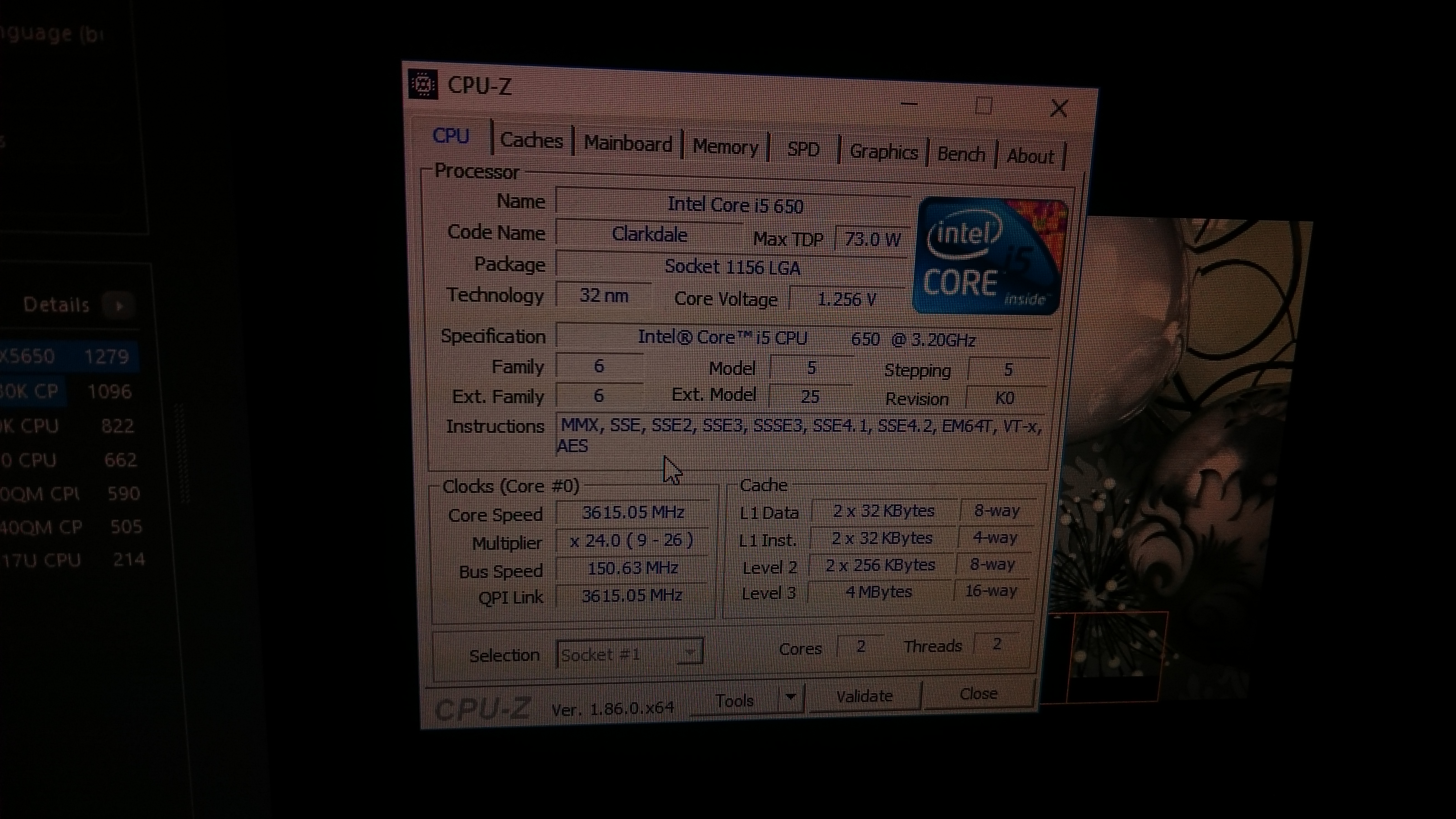

    Dra98
    Moderator - Komputery Serwis
    Proszę podać specyfikację lub zamieścić screeny z programu CPU-z zakładki: CPU, mainboard, memory i SPD dla każdego modułu pamięci RAM.

  • #6 17494951
    pawelr98
    Do tego trzeba zauważyć, że ma kolega 2 wątki zamiast 4.
    Trzeba włączyć Hyper Threading, samo to powinno dać koledze wymierny wzrost wydajności.
    I tak jak koledzy napisali.
    Bez pełnej specyfikacji, to można wróżyć z fusów.
  • #7 17495329
    Ajuklelegendary
    Poziom 4  
    I5 650 CPu
    Amd 5700 1 GB
    8 GB DDR3 1333 mhz memory ratio 10
    Dysk HDD 720 GB (mam też drugi ,przenośny 1Tb)
    Bios Alienware A04 ,Intel p55
    Co to tej technologi sprawdze zaraz , jeszcze raz wszystkim dzięki za pomoc

  • #11 17495673
    Ajuklelegendary
    Poziom 4  
    Wysyłam , wszystkie ustawienia
    Niestety nie mogę znaleźć HT z tego co wiem jest tylko na lga 1155
    Ja mam lga 1156
    Proszę o pomoc.
    Myślę ,że jest to wina napięcia przed oc było o wiele wyższe (1.344v) teraz w stresie jest to 1.240 V...
    To są wszystkie ustawienia.

  • #13 17495735
    Ajuklelegendary
    Poziom 4  
    Włączyłem ht technology cownełem +20 mv na default ponieważ to powodowało zmianę obniżenia napięcia.
    Po zrestartowaniu pojawił się czerwony napis Tak zapamiętał
    Warning ! Overcloking has been failed .
    Wyłączyłem PC zresetowałem bios na default i mam jak dawniej.
    Co mogło pójść nie tak ?
    Oczywiście nadal będę próbował chodź , gdy pierwszy raz ten komunikat zauważyłem serce mi zamarło..

  • #21 17496393
    Ajuklelegendary
    Poziom 4  
    enhanced napisał:
    Podnieś z 10% napięcie jak podnosisz taktowanie ponad 10%. A 10$ z 1,2V to ile jest?
    Do tego mnożnik RAMu (lub taktowanie) ustaw na minimum żeby wyłapać możliwośći CPU a potem taktowanie RAMu dopieszczać.
    Podnoszę o 400 mhz. 400 z 10 to 40.
    Kurde , wybacz nie rozumiem główkuję już na tym ponad 10 min proszę pomóż
    Mam obliczyć teraz 40 z 10 i wyjdzie mi napięcie ile mam podnieść?
