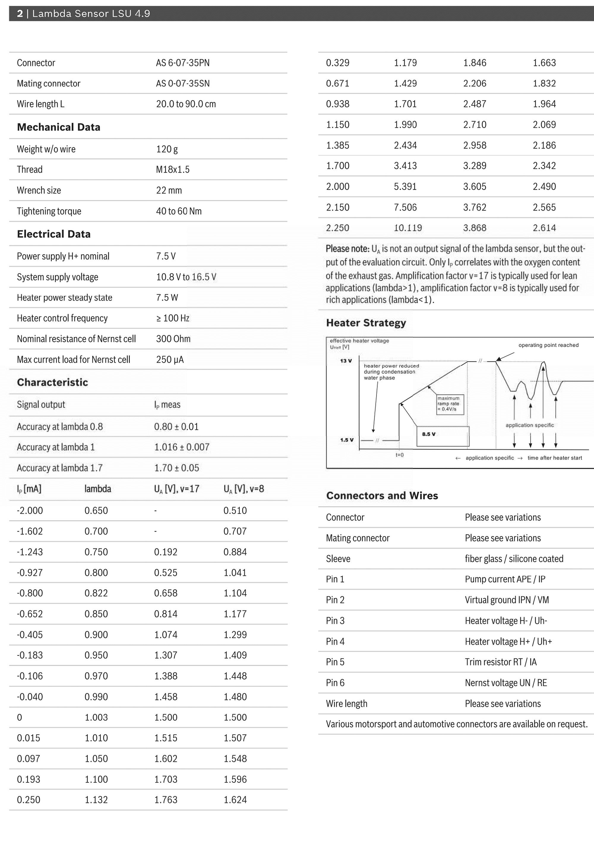

    Witam, mam pytanie odnośnie pracy sondy lambda szerokopasmowej w samochodzie mazda 6 2,0 benzyna 108 KW,
    Mianowicie na wolnych obrotach sonda przed katalizatorem stoi na wartości 0,1mA, tak wartość podana w komputerze AutoCom(orginał) oraz megaMacs, po dodaniu gazu niewiele się zmienia bo wartość skoczy do 0, 9 mA i spada do nawet - 0,1mA, błędów w komputerze brak, a samochód gdy jest zimny to pierwsze 3 km. Jedzie jak burza, następnie do 3000 obr tak jakby brakowało mu paliwa, gdy obroty przekroczą 4000 obr dostaje kopa, dzieje się tak na Pb jak i na LPG,, świece i cewki nowe, nigdzie nie mogę znaleźć jak ma wyglądać praca sondy na wolnych obrotach, następna sprawa to spalanie według komputera to 20 litrów, odrazu zaznaczam że przepływomierz podmieniłem i bez rezultatu....

    andrzej20001
    Masz mieć ~1,5V na sygnale. Mieszanka zbliżona do lambda 1

    Poziom 7  
    Kupiłem nowa sondę, po założeniu w parametrach komputera sonda za katalizatorem na wolnych obrotach pokazuje sygnał sinusoudalny, 0,4 - 0,8A Czyżby katalizator już padał....??

    Poziom 7  
    Zakupiono nowe sondy, za i przed katalizatorem, Sonda szerokopasmowa ma pracowac jak na zalaczonym filmie
