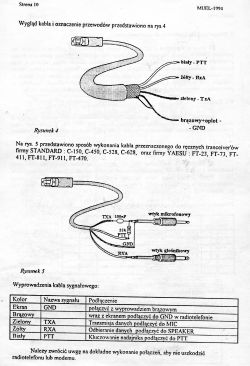

    Czy ktoś mógłby mi pomóc w połączeniu TNC-2D z Baofeng UV-8HX.
    Posiadam Icoma IC-P2ET, który jednak ma zbyt małą moc (4W) by sygnał doleciał z mojego QTH do najbliższego przemiennika cyfrowego SR6NWS. Mogę jedynie nawiązać połączenie z Czeskimi digi. Skan pochodzi z instrukcji TNC a rozpiska wtyku z elektroda.pl.
    Z góry serdecznie dziękuję za pomoc.

    Witam. Z przykrością muszę powiedzieć, iż Pana rozwiązanie nie działa. PTT w Baofengu nie załącza się. Dziękuję za chęci. Serdecznie pozdrawiam.

    Co się dziwisz jak nie te schematy mi dajesz. Z osobną linią PTT tak to powinno chodzić. Sprawdziłem tą hybrydę co siedzi w tym Icomie i wydoi z niej jakieś 7W bez szemrania. Naprawdę głupiego robota żeby się bić o te marne ułamki wat.
    TNC-2D Baofeng - Połączenie TNC-2D z Baofeng UV8-HX
    Jak dalej nie działa, to istotna wskazówka, aby zapobiec "zjadaniu" przez Bao komunikatów:
    :idea:
    PTT Bao znacznie się różni od reszty trx-ów, tzn. potrzebują one nieco czasu do przełączenia N/O (i na odwrót), gdyż rozkaz ten idzie po szynie I²C. Wymaga się stosownego opóźnienia w stosownych ustawieniach transmisji pakietów.

    Witam. Poprawne schematy dałem. Pierwszy rysunek obrazuje jak połączyć TNC z radiem (scan z instrukcji TNC). O ile z połączeniem z Icomem nie było problemu, wtyki jack mono, jasno opisany ideowy Icoma, wszystko ok. Problem w tym, iż muszę zrobić kabel TNC <-> Bao. TNC ma wyjście RS232 9 pin, Bao natomiast dwa jacki 3 segmentowe. Znalazłem opis wtyków do Bao na elektrodzie.pl Przepraszam za kłopot, ale źle mnie zrozumiałeś.
  • #7
    Hektar Zahler
    Level 34  
    To pomierz napięcia/ciągłość w kablach. Może któraś wtyka nie wchodzi do końca czy coś, bo Baofengi tak mają.
