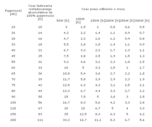

    Pytanie do mężczyzn: temat może wydawać się trywialny, lecz mam poważny problem- podczas dość częstych w mojej okolicy przerwach w dostawie prądu nie mogę w zakładzie stylizacji paznokci wykonywać usługi, bo nie mam jak utwardzić żelu uv. Generator prądu psuje sprzęt, bo pobór jest bardzo malutki (lampa ok 24-48 W), chyba, że istnieją jakieś małe- nie wiem i stąd moja wizyta tutaj. Wpadłam jednak na pomysł, czy nie można np. takiej lampy uv led do utwardzania żelu o specyfikacj : "maksymalne zużycie energii: 24W
    zasilanie: DC 5V - 4.0A; " , która ma: "Podłącz kabel zasilający USB do lampy, a następnie do źródła zasilania (dołączonego do zestawu zasilacza, lub złącza zgodnego ze standardem USB2.0 np w laptopie)" zasilać z powerbanka ( nie mogę wkleić linka do tej lampy, bo mi nie pozwala regulamin) - proszę bez ironii doradzić... Numer aukcji lampy na all..gro 7483693148 Dzięki bardzo Aga

    Witam .Na pewno tego nie rozwiazesz za pomoca powerbanku.Popatrze i napisz jakie jest Twoje niezbedne zapotrzebowanie by dokonczyc pacjenta.UPS ma to do siebie ze zawsze jest ladowany, gdy jest napiecie w gniazdku.I zawsze gotowy przejsc na zasilanie awaryjne bez zbednego przekladania wtyczek itd,itp.
    Agness74 napisał:
    Super- nie wiedziałam, że takie coś wogóle istnieje. Jeśli więc potrzebuję do tej lampy 48W oraz np do pochłaniacza pyłu ok 36W i lampka biurkowa ok 20W to jaki model można kupić? Czy każdy będzie się nadawał? Bo ceny widzę od 150-600zł. Jeszcze raz dziękuję za odpowiedź
    Czyli potrzeba powiedzmy 150W x8 godzin .Czyli mamy taka tabelke jak w zalaczniku.Taki zasilacz awaryjny https://allegro.pl/zasilacz-awaryjny-ups-pompa-co-sinus-600w-12v-230v-i7568255544.html
    Do tego wg.tabeli przy zapotrzebowaniu 150W x 8 godzin pracy, potrzebny akumulator samochodowy 12V/74Ah
    I masz zapewnione ze na 8 godzin dokonczysz pacjenta i sie spokojnie wyspisz bez stresowo.To sa obliczenia gdyby zanik pradu wystapil na ponad godzin a Ty pracujesz caly czas nie pijac kawy. :-x

    Niezbędne to ta lampa led, czyli 48W, którą włączam na 1 min ok 10 razy na jedną klientkę w ciągu 2 godz ORAZ co ok 2 godziny, na 5-10 minut pochłaniacz pyłu 36W, żeby usunąć stary żel i CIĄGLE lampka biurkowa ok 10-20W- nie jest to takie oczywiste he he wiem... ale jakaś widzę z tym UPS-em alternatywa jest :-) Dziękuję bardzo
    Rozumiem, że kupując 1200W wystarczy mi spokojnie na 8 godz, czy tak? Do zrobienia. Człowiek uczy się całe życie..ale to była bardzo cenna lekcja :-) Dziękuję jeszcze raz
