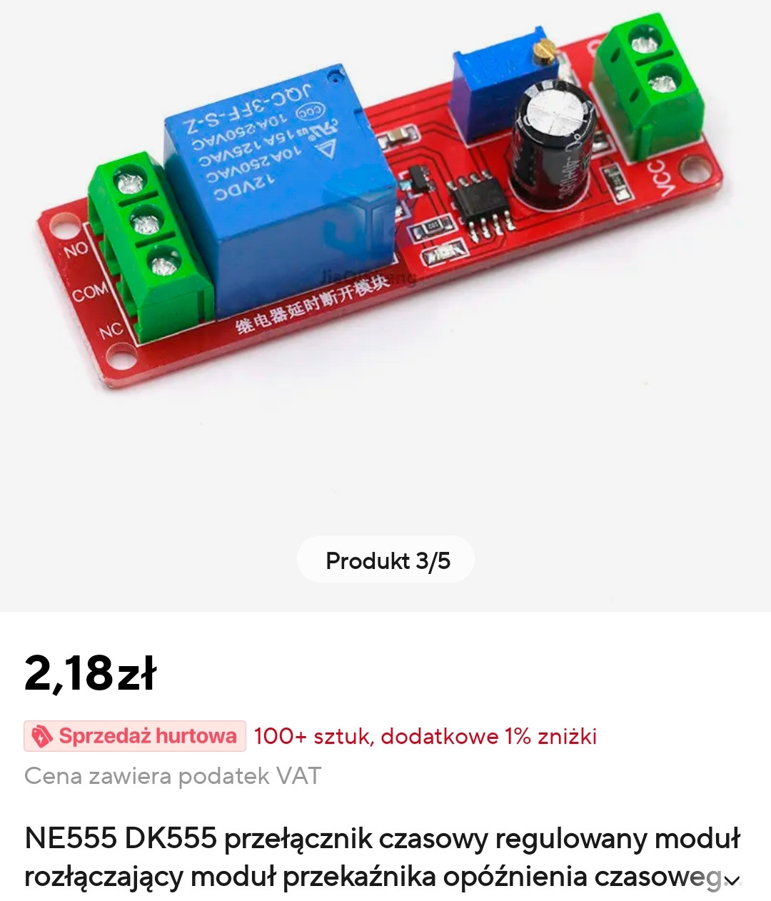

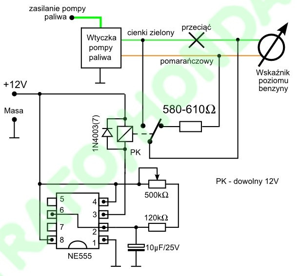

  • #4 21195557
    ozgas
    Idealnie do Peugeota sprawdza się ten moduł, dostępny za naprawdę niewielkie pieniądze. W moim Peugeot 206 wszystko jest podłączone przy pompie paliwa. Oryginalny obwód przeciąłem na drugim pinie. Masz cztery przewody: 1 i 2 to rezystancyjny pomiar paliwa, 3 to masa, a 4 to plus 12V. Użyłem rezystora o wartości 600 omów. Jest on włączany przez czasówkę na 1 sekundę po podaniu zasilania na pompę. Po tym czasie przywracane jest normalne połączenie. Całość działa perfekcyjnie.
