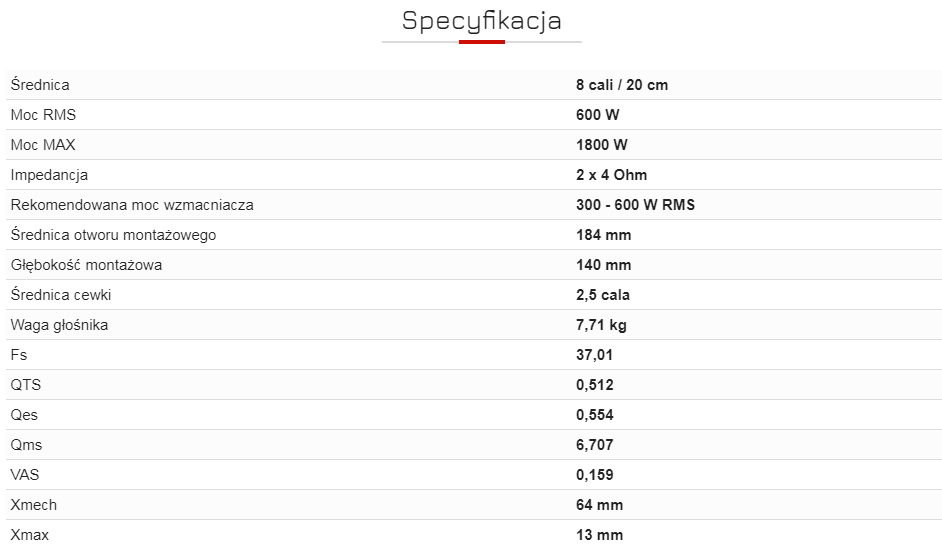

Posiadam głośniczek DD608, potencjał ma spory i chciał bym go wykorzystać.
Aktualnie lata w obudowie BR jakieś 20l - kanał br. Ogólnie ledwo się zmieścił do tej obudowy.
Lusterko wsteczne może i podryguje w rytm basu ale myślę, że stać go na więcej. Zwłaszcza ,że od około połowy głośności bas nie wzrasta tylko robi mi podmuchy jak huragan 5 kategorii w samochodzie. Nawet przy nie głośnym słuchaniu muzyki przy niskim zejściu słychać świsty zamiast drżenia na klacie.
Może ktoś już przerabiał ten temat? ile L i jaki BR da temu głośnikowi dobrze pooddychać??
