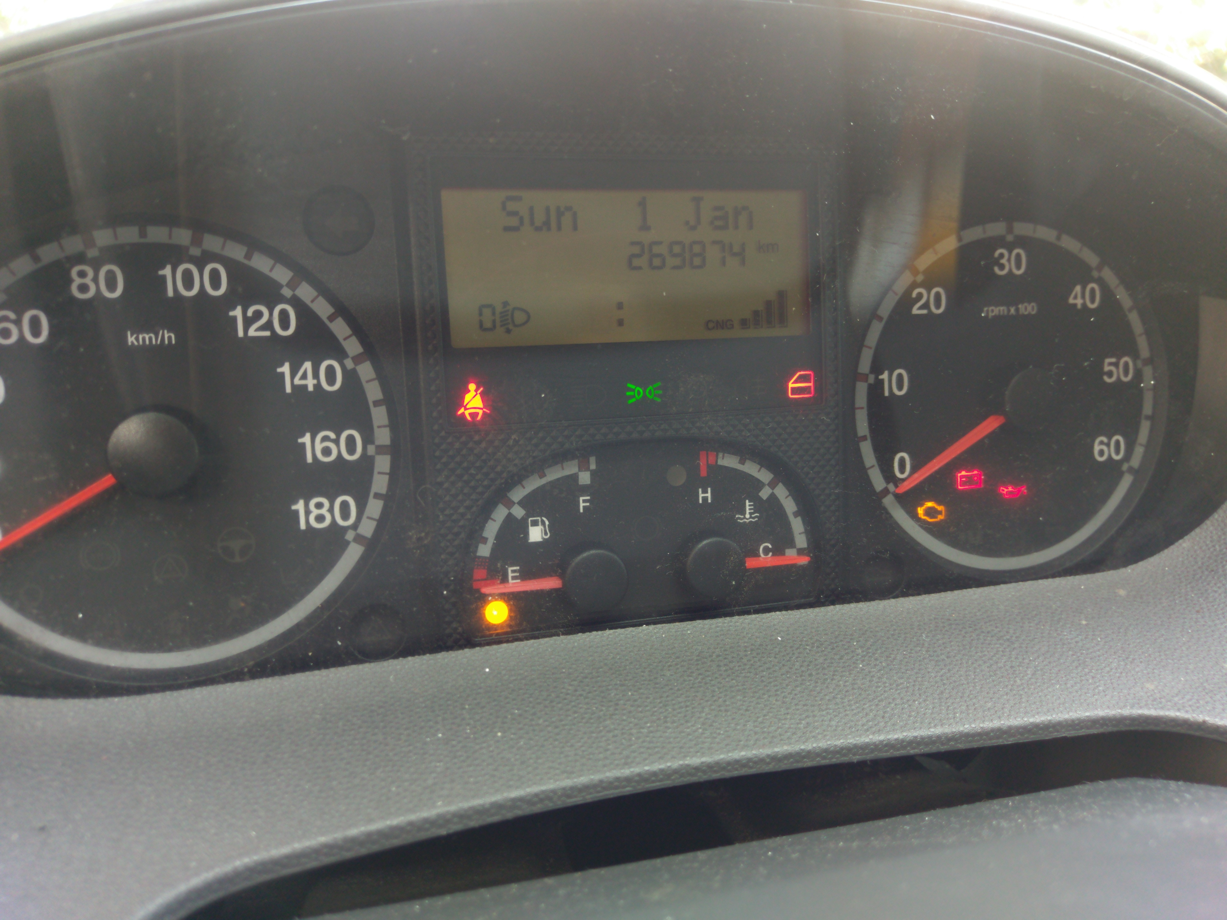

    Kupiłem ten samochód jakiś rok temu i od zakupu ten problem występuje. Chodzi oczywiście o zegar widoczny na liczniku, ustawiany przez menu.
    To jest 2009 Ducato 3.0 Natural Power.
    Akumulator sprawny i połączenie raczej też, bo nie zeruje zegara, tylko znacznie opóźnia. Około 1 godziny na tydzień lub dwa.
    Czy ktoś się spotkał z takim przypadkiem?

    jedyne co może to powodować to skopany soft w liczniku , lub uszkodzony rezonator kwarcowy w w/w

    No więc wymieniłem zegar, ale okazało się, że pomimo tego samego numeru części i oznaczenia na aukcji jako wersji z CNG, nie wyświetla mi poziomu tego paliwa (w lewym dolnym rogu). Sprzedawca upiera się, że to z samochodu z CNG.

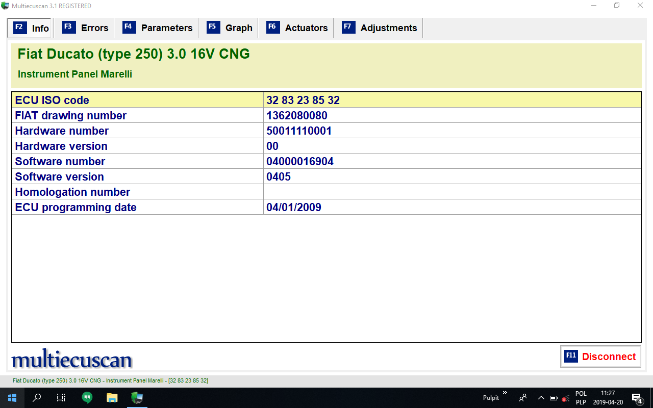

    Odczytałem przez interface dane i różną się w zasadzie tylko
    numerem softu (stary ma 04000016904 , a nowy 04000016906)
    i wersją softu (stary 0405 i nowy 0407)
    Czy da się te oprogramowania podmieniać?
    Mam zestaw interfejsów Viakena.

    Strumien swiadomosci swia
    Przeciez widać że ten z przebiegiem 400kkm nie jest do cng.
    Co ci oprogramowanie pomoże jak masz inny zegar.
    Po drugie możesz przelutować kwarc jak już masz drugi zegar.
