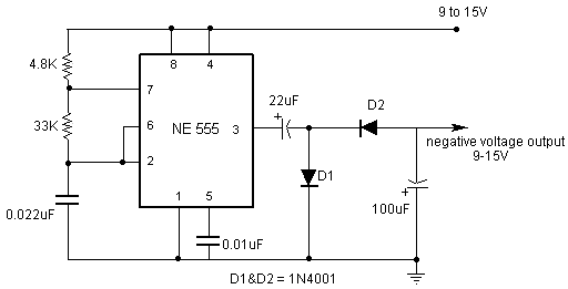

    Tanzystory sprawdziłeś,transoptor sprawny, US9 i reszta wszystkie układy są zasilane 5V.

    gumisie
    Trol345 napisał:
    podejrzewam że wina leży po stronie Us 7
    Sprawdzałeś czy na pin.5 tego układu występuje napięcie: -5V ?.

    gumisie
    Trol345 napisał:
    czy ta powyżej przetwornica na NE555 nadaje się?
    Trudno jednoznacznie stwierdzić, raczej powinna się nadawać a nie prościej zamówić oryginał, przecież są dostępne nawet na allegro (cena to około 4zł).

    MADMAX1978
    Trol345 napisał:
    Napięcie na US7 na pinie 5 wynosi 0,67V czy ta powyżej przetwornica na NE555 nadaje się?
    Jeżeli oberwała przetwornica to stabilizator na pewno też bo jest przed przetwornicą. Dioda mruga ? Elektrolity lepiej też powymieniać.
    Przetwornica na 555 powinna sie nadać.

    MADMAX1978
    Prawdopodobnie na wyjściu będzie tyle co na wyjściu ale odwrotne napięcie.
