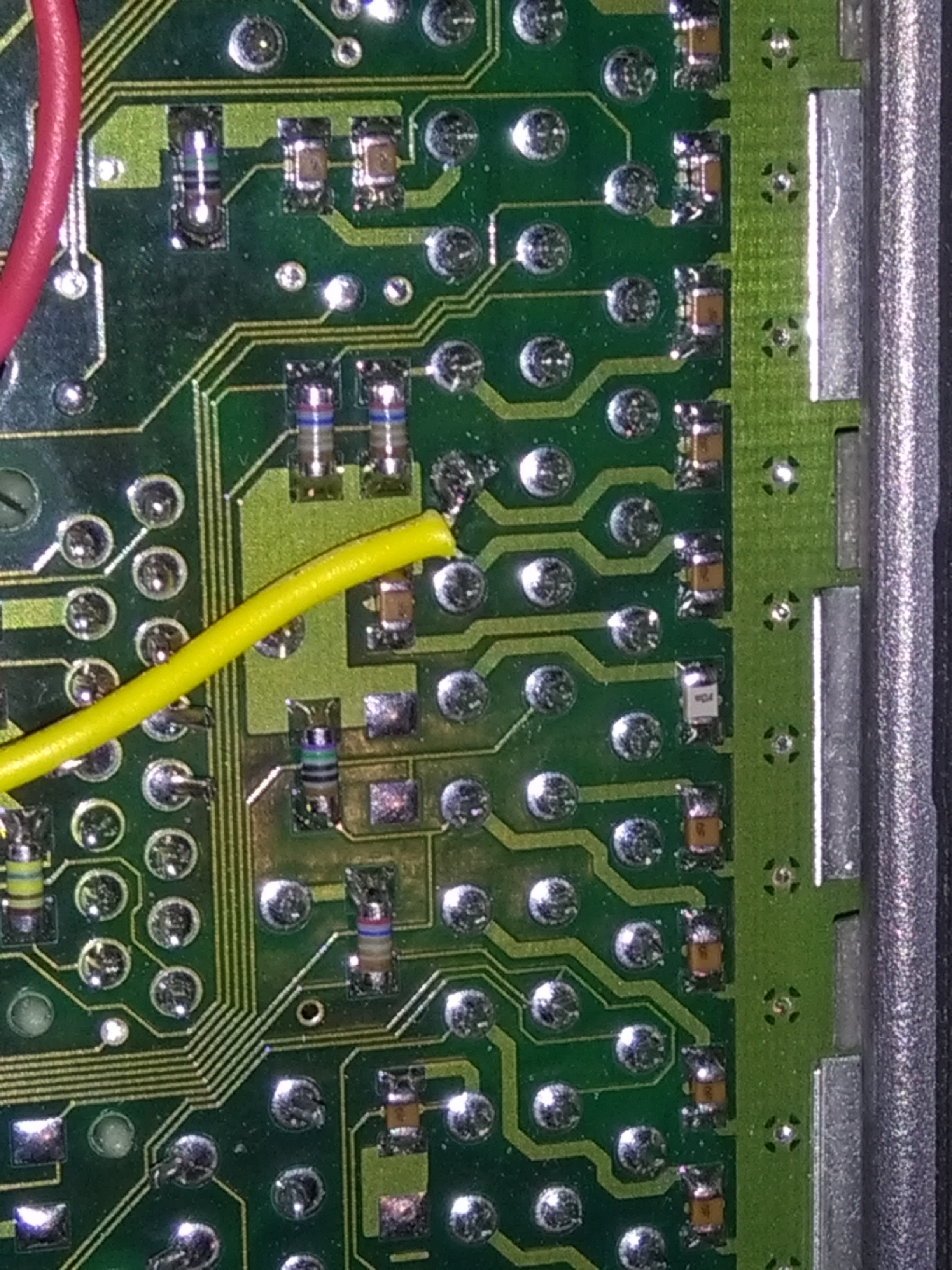

    Sterownik BOSCH 0281001878

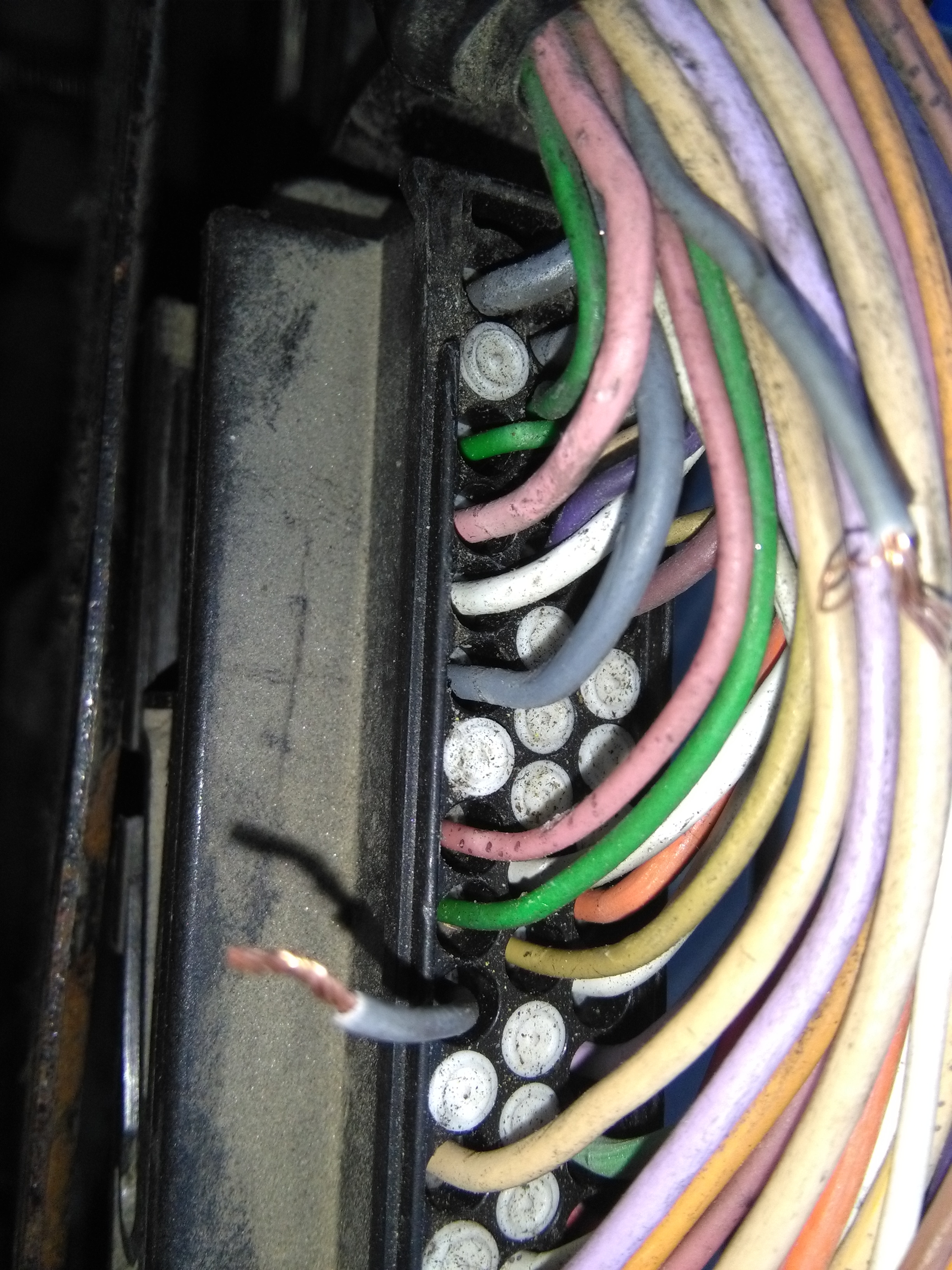

    Witam zakupiłem emulator na pic16f84a zmieniłem wsad pamięci 24c02 w 30,40,50 na FF auto odpala i chodzi po zgaszeniu odpala na 2 sekundy nie wie czy reklamować emulator, a może to ja coś źle robię. Odcięta linia imo pin 59.

    Tak się dzieje jak komputer się nie zsynchronizuje, nawet bez emulatora 1 raz zapali.
    Następnie zmieni się zawartość memorki i po odpalaniu.
    Ja używam emulatorów i działają AUTOTRONIKA, NIE chce mi się dłubać samemu zresztą i tak idzie to w koszta.
    Jest kilka rodzai tych dti w każdym gdzie indziej się edytuje.

    Strumień a jak zrobię na 24c02WT i noga 7 z 8?

    Okazało się że emulator nie sprawny oczywiście nie mogę reklamować bo to moja wina według sprzedawcy, zrobiłem na razie na pamięci AT24C02C wiem że to lipa ale zanim nie przyjdzie coś innego to auto musi jeździć.
