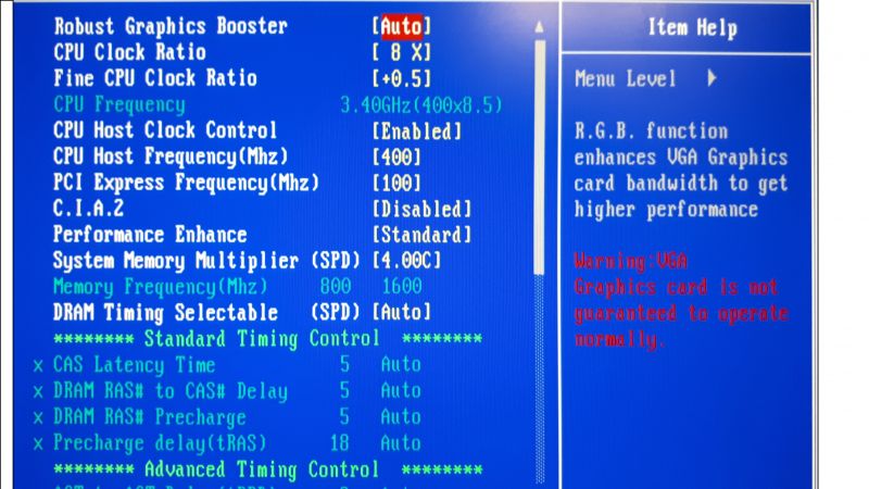

    Witam Wszystkich, Mam Problem z Podkręceniem Procesora
    Core 2 Quad Q9550 2.83GHz (1333 MHz )Z Biosu Płyta Główna to DDR 2
    Gigabyte GA-X48-DQ6
    Windows 7 64Bit,
    8Gb Ram Corsair XMS2 CM2X2048-6400C5 (2GB 800MHz CL5) 4x2gb,
    Grafika GeForce GT 1030 AERO ITX 2G OC DDR4
    Zasilacz 700W chieftec
    Problem Polega na tym ze gdy przestawię ustawienia z Auto ( W auto działa wszystko Bez problemu ) na Manual i nawet gdy podkręcę procesor np lekko do 2.98 GHz występuje restart i wraca wszystko do domyślnych ustawień, próbowałem rożnych sposobów, podpowiedzi z internetu, niestety nic to nie pomogło.
    Niestety nie tylko ja miałem z tym problem ale wielu innych użytkowników, Nawet na zagranicznym Forum! Podawali jakieś wskazówki mimo to nie mogli sobie poradzić aby to ustawić i nikt nie mógł dobrze wytłumaczyć jak rozwiązać ten restart aby ustawienia dało się zapisać i cieszyć się Overclockiem , Gdzieś napotkałem tylko zdjęcia jak ktoś już pokazywał na tej płycie głównej ile dał rade wycisnąć z procesora i nic po za tym
    Poprzednio miałem komputer z słabszym procesorem z płyta asrock tam nie było problemu aby podkręcić procesor a tu jest mimo rożnych sposobów jakie tylko mogły być .

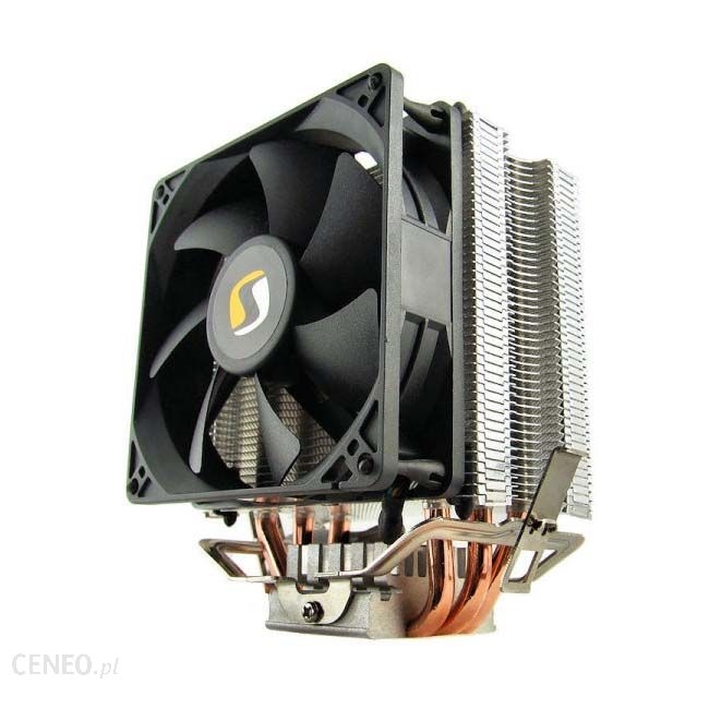

    No ten Gigabyte jest bardzo rozbudowany, kiedyś miałem asrocka i tam podkręcić procesor było chwilą nie była tak rozbudowana, no tu widzę ze trzeba się naprawdę napracować fajnie było by jak bym miał dokładny wzór lub coś zbliżonego co gdzie jak ustawić i jakie parametry,wczoraj siedziałem i bawiłem się tymi ustawieniami ale nie udało mi się osiągną zamierzonego celu,Procesor na auto i na przeglądaniu internetu sięga do 54C po podkręceniu sięgał 69C a podczas gry 80C Radiator mam zmieniony na dużo wydajniejszy i nie możliwe żeby był taki duży skok temperatury i muszą być złe ustawienia, Dzięki za Podpowiedz :) wolną chwilą się jeszcze pobawię, widzę ze muszę się pomęczyć
    Radiator mam coś w tym stylu

    45nm i 95W swoje robi jesli chodzi o temperatury. Do podkręcania tego cpu chłodzenie musi być solidne i to nie tylko cpu a całej obudowy.

    Jest zły dzielnik dla pamięci przy FSB 400 MHz musi być +/- x2 na 1600 MHz nie ma szans się to uruchomić.
    Spróbował bym sprawdzić ręcznie na 8x400, SPD x2, napięcie Vcore ~1,33750V, tryb pracy pamięci standard (Perf Enhace), oraz timing control w zależności od pamięci (nie znalazłem jaki to model) 5-5-5-15 (jeśli CL 5) lub 5-4-4-15 (jeśli to CL 4).

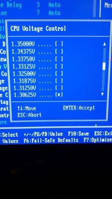

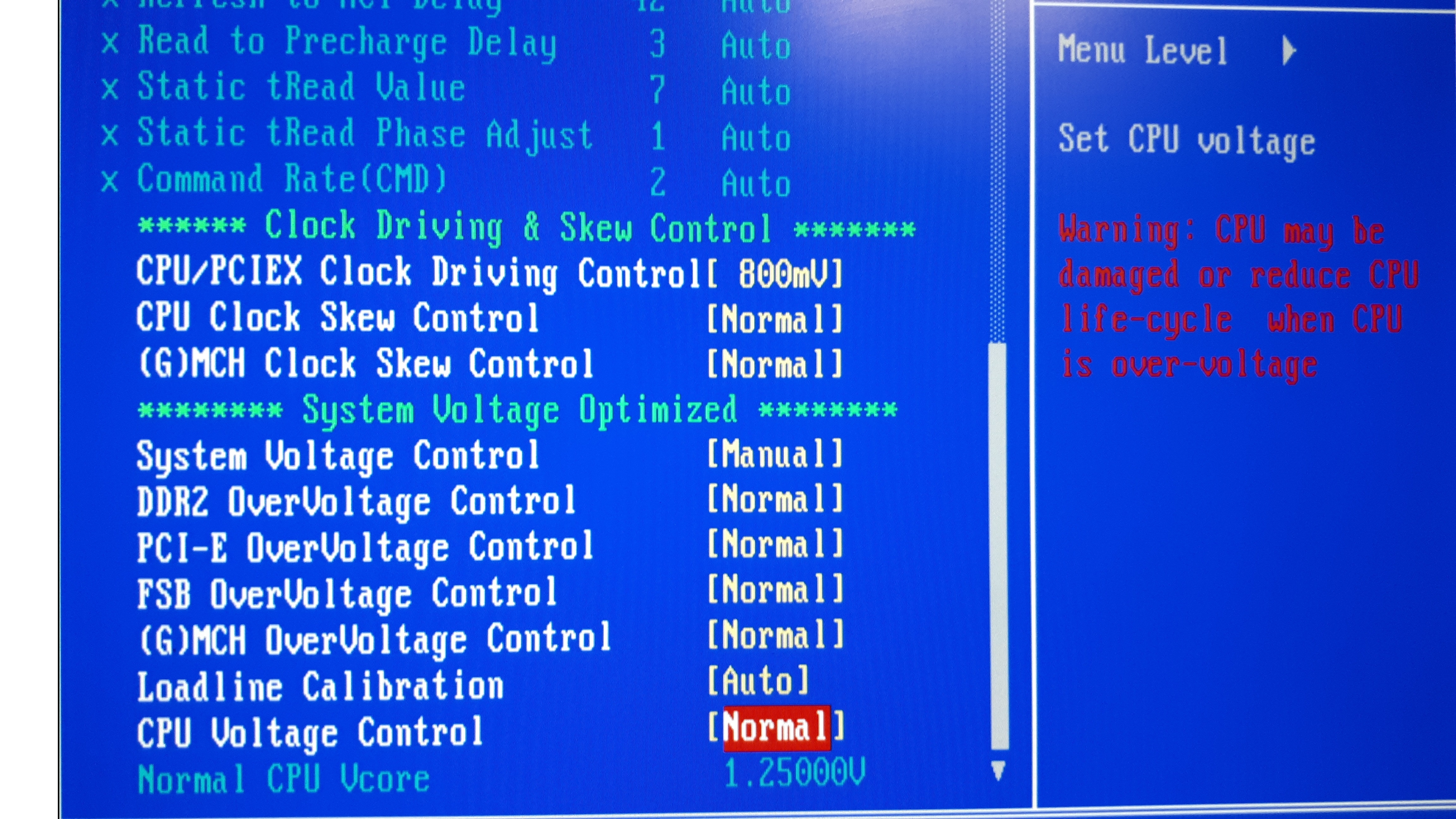

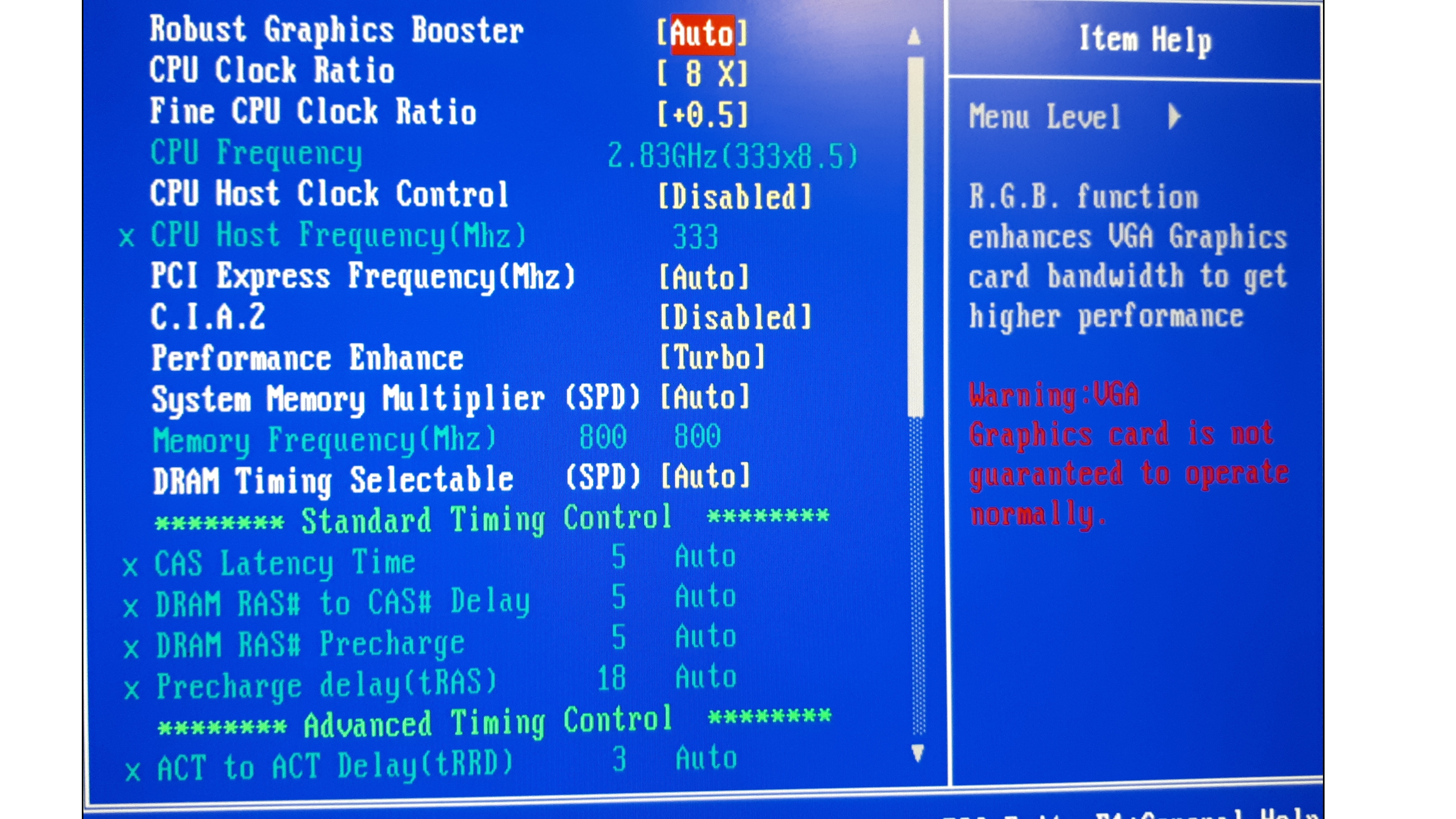

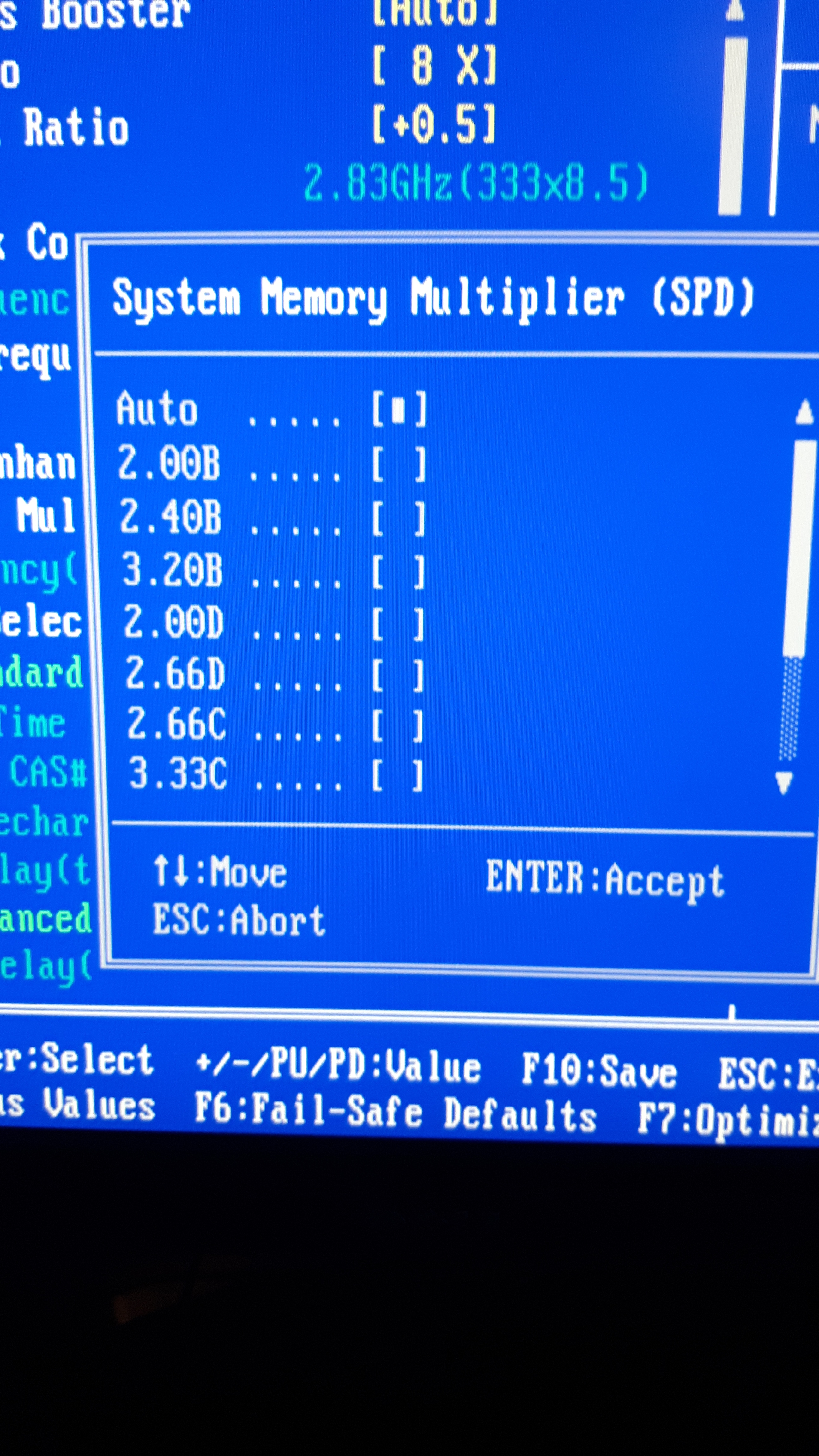

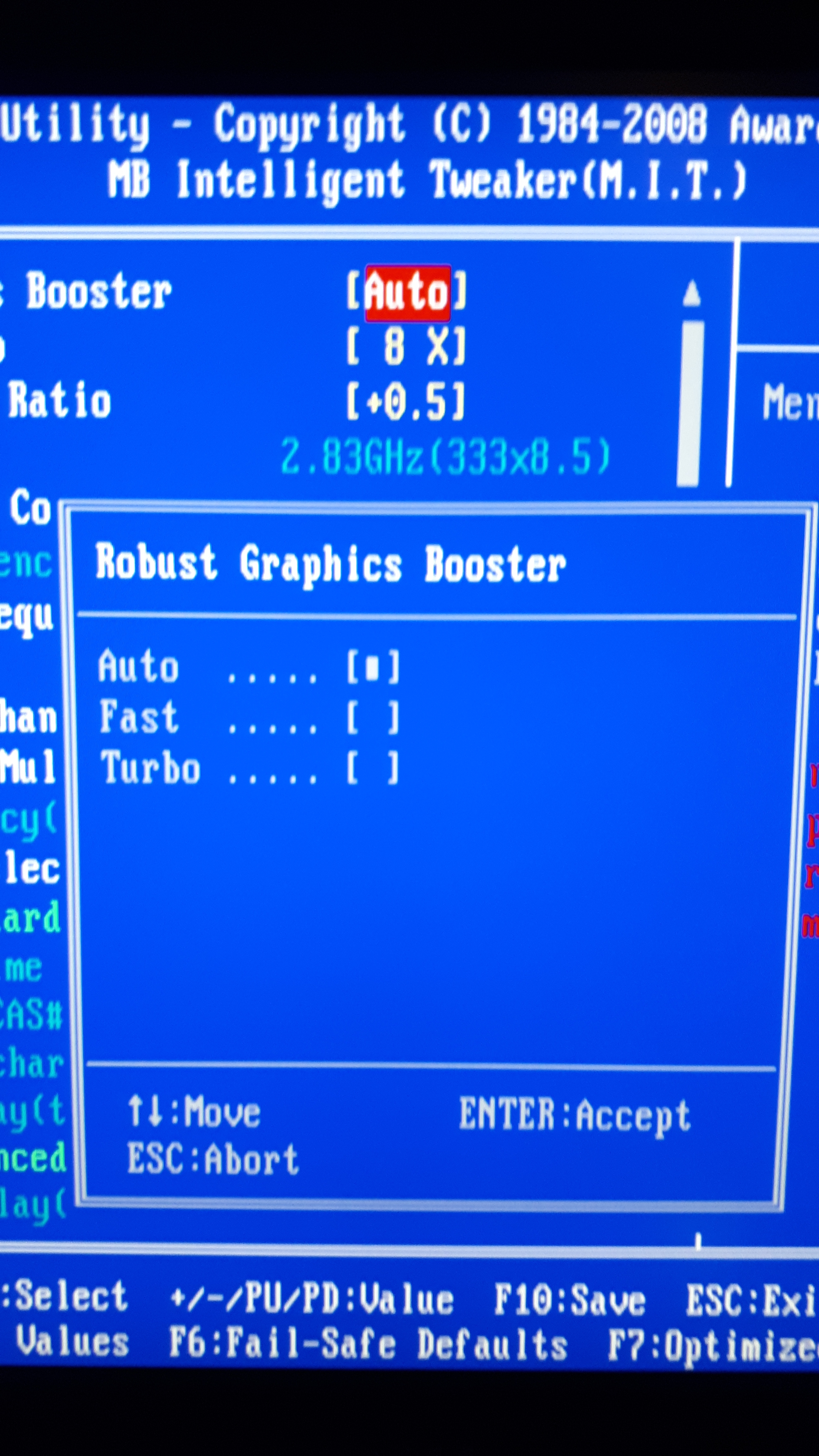

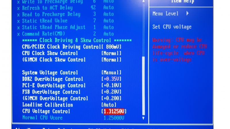

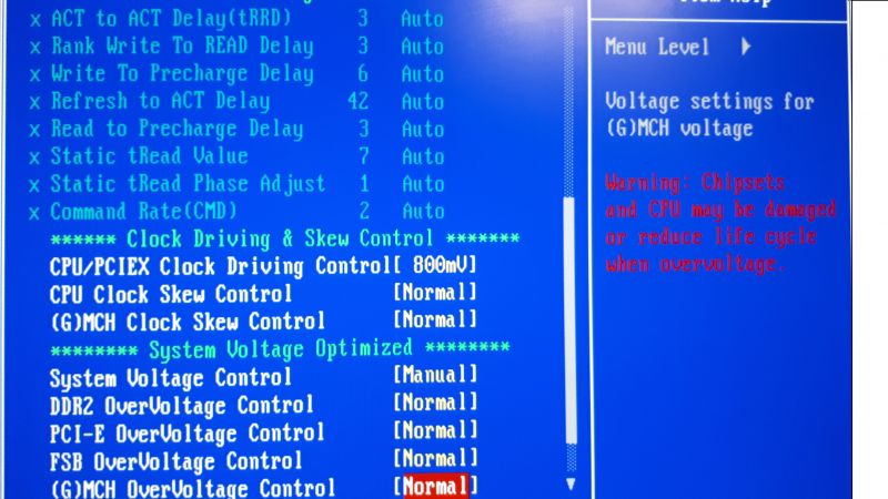

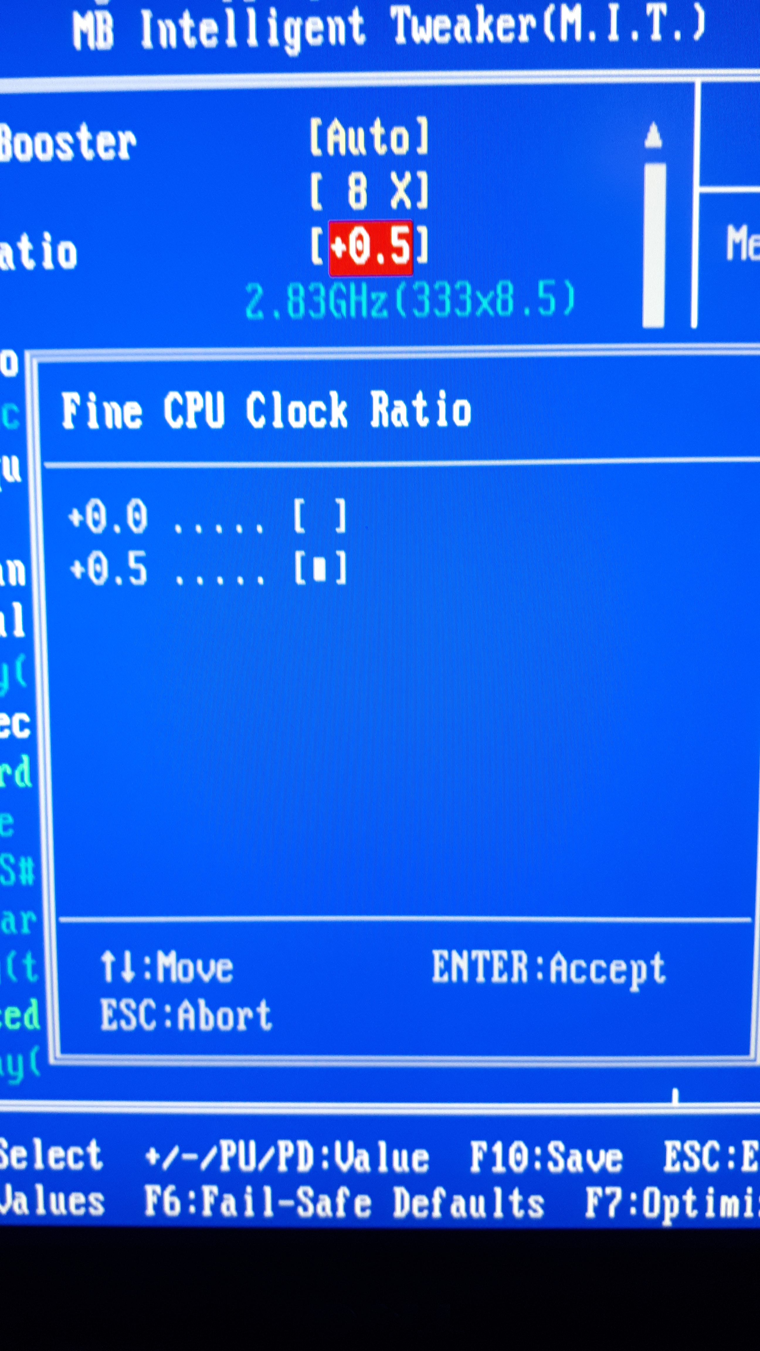

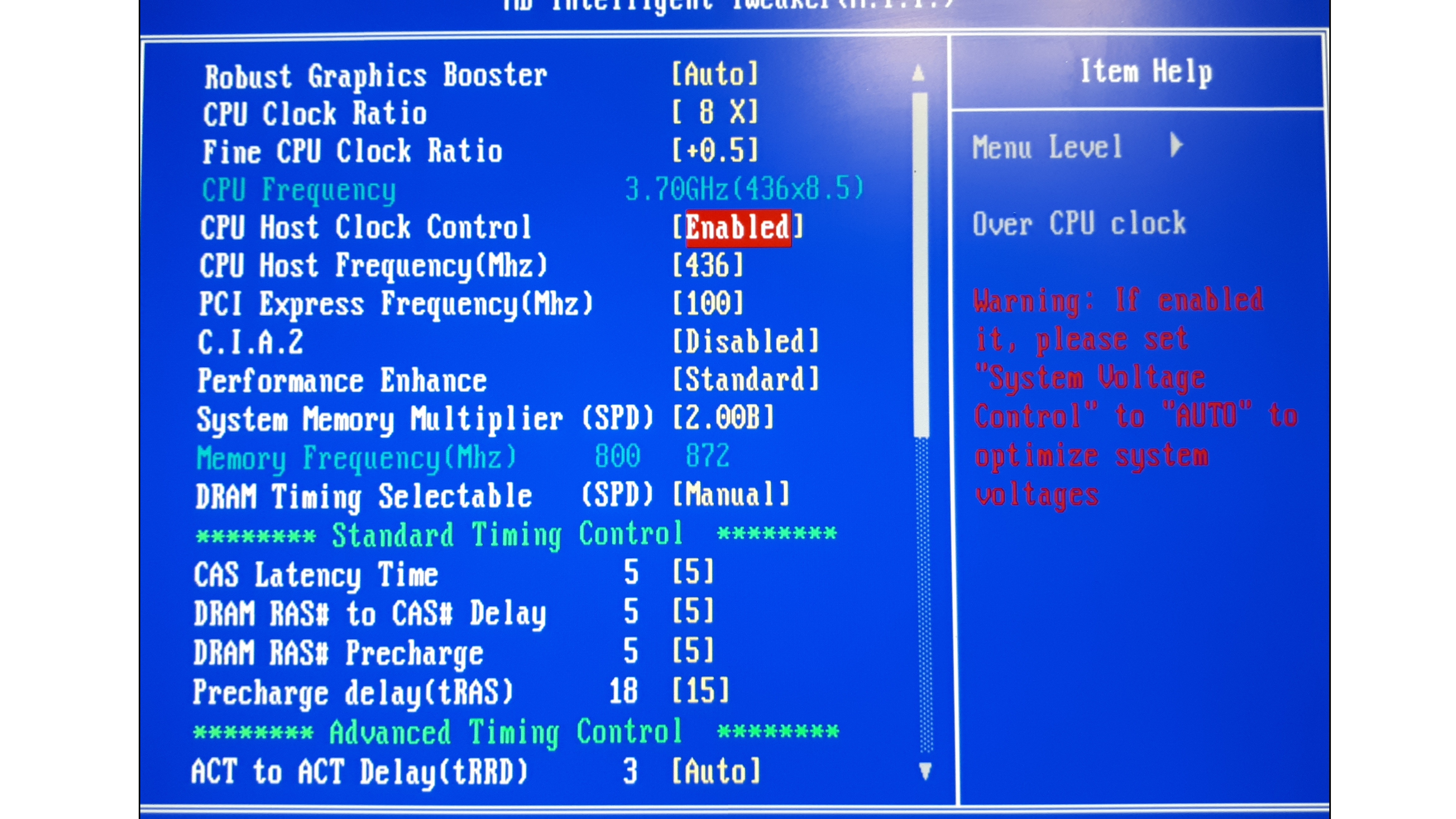

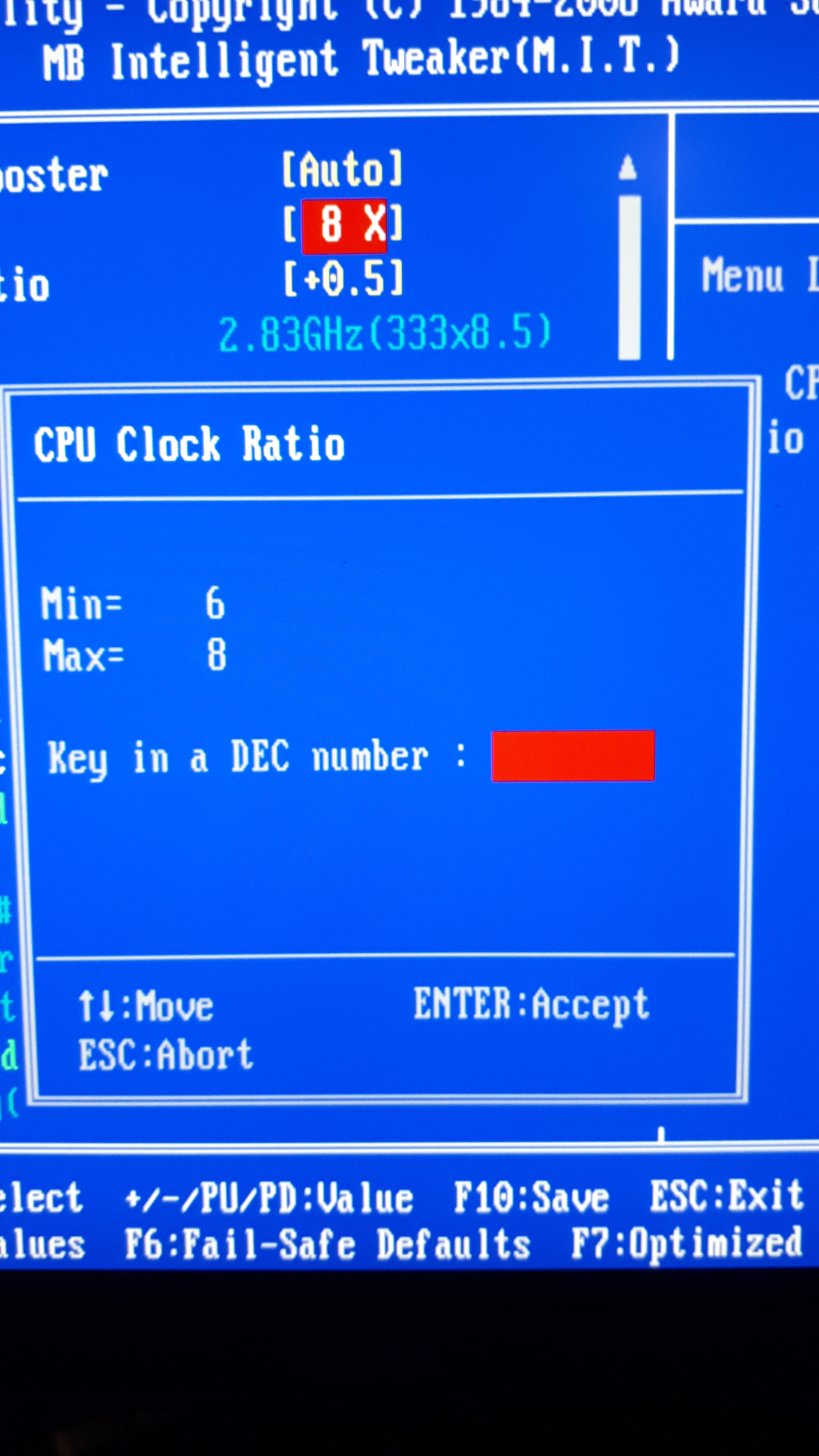

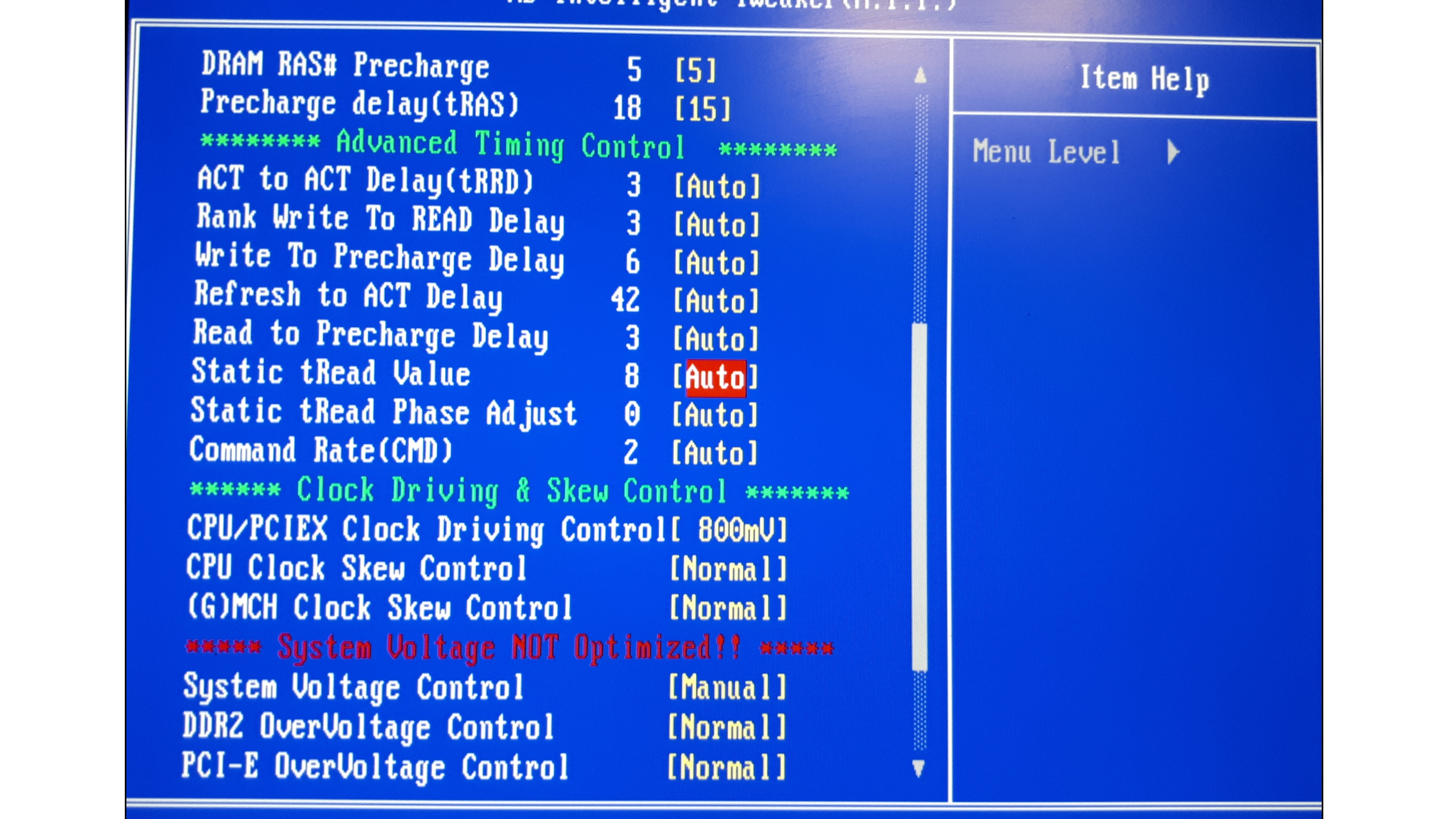

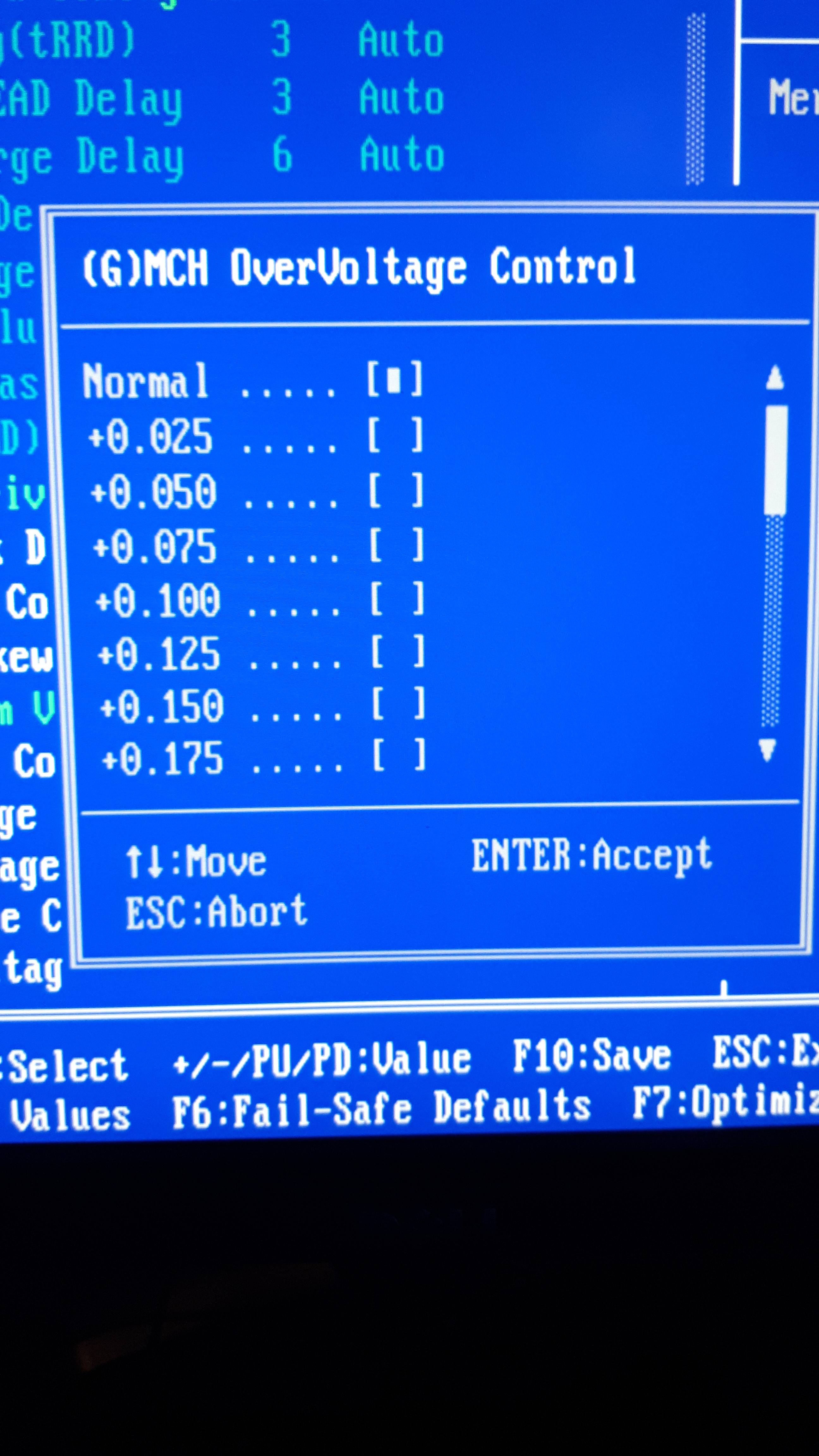

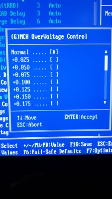

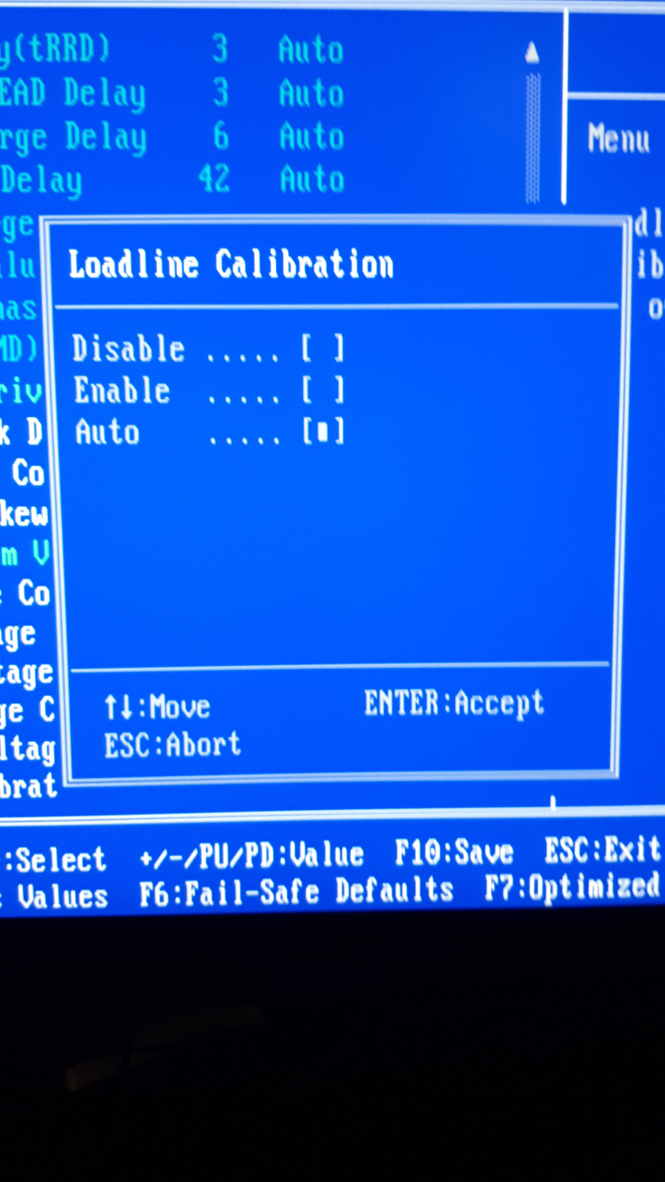

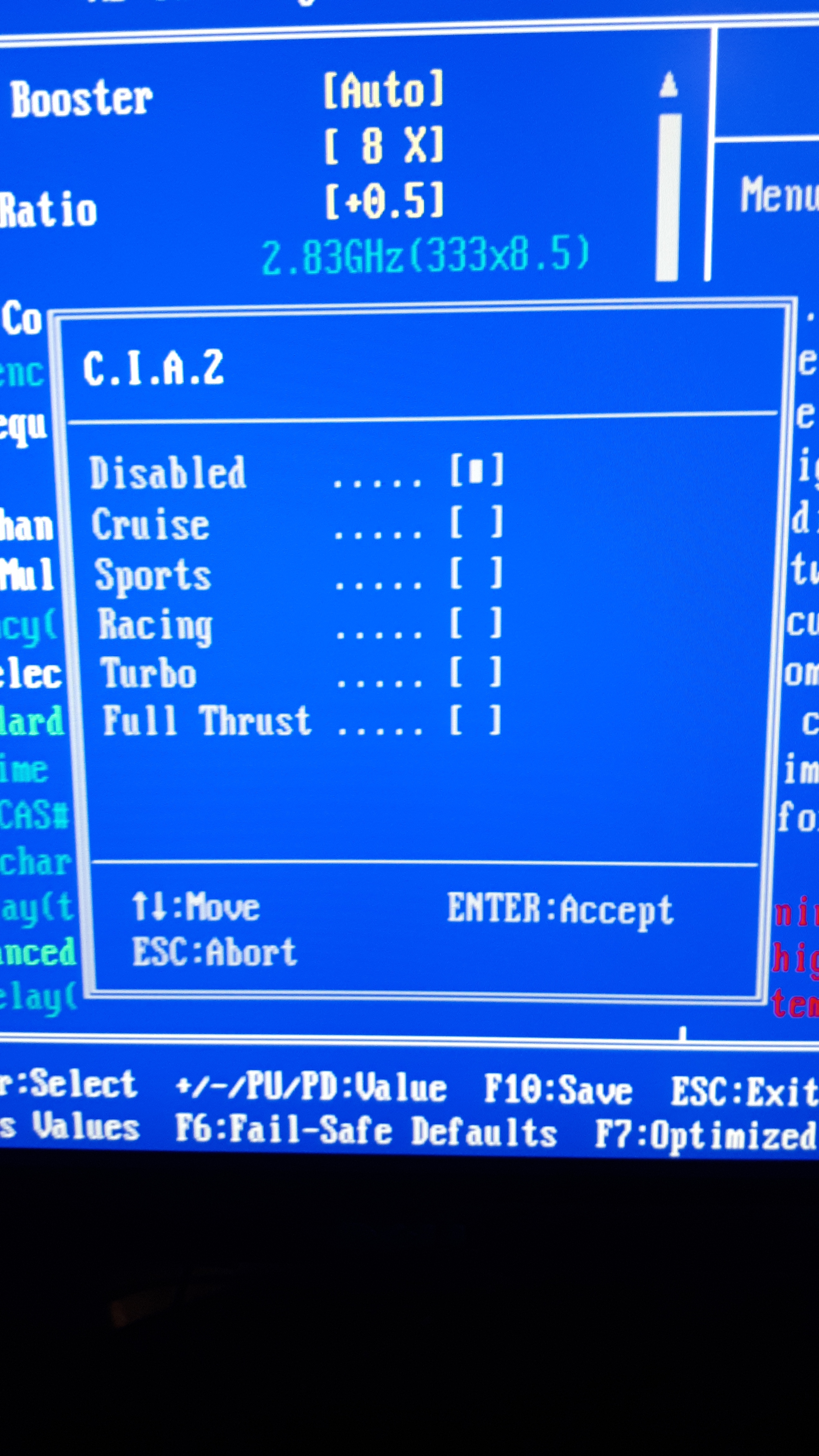

    Witam Udało mi się po ciężkiej walce z waszą pomocą i innych informacji zasięgniętych z internetu metoda prób i błędów
    Podkręcić procesor Gdzie wszystko jest w normie i działają też gry. Ale nie mam pewności czy wszystko zrobiłem jak należy, jest wiele pozycji na auto, gdzie inni przestawiali na manual w OC.
    Temperatura Procesora sięga 54-61C w przeglądaniu Internetu
    Procesor udało się podkręcić z 2.83 max 3.70Ghz chciałem więcej wycisnąć ale znowu był restart wiec zostałem przy 3.70Ghz.
    Teraz opisze problemy z którymi komputer nie chciał wg odpalać lub się zawieszał (reset powrót do Domyślnych ustawień).

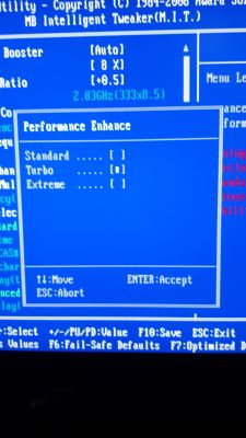

    1. Performance Enhance Standard w TURBO NIE DZIAŁA RESET

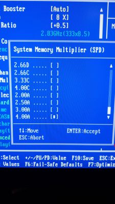

    2. System Memory Multipiler (SPD)(800) Działa tylko 2.00B(872) nie działa w 2.40/3.20/4.00 (333=1333FSB)B
    gdy SPD przekraczało wartość 800 np 901 już był reset .
    3. DDR2 OverVoltage Control każdy ustawiał wartości ja gdy ustawie to następuje Reset wiec został Normal i dla pozostałych

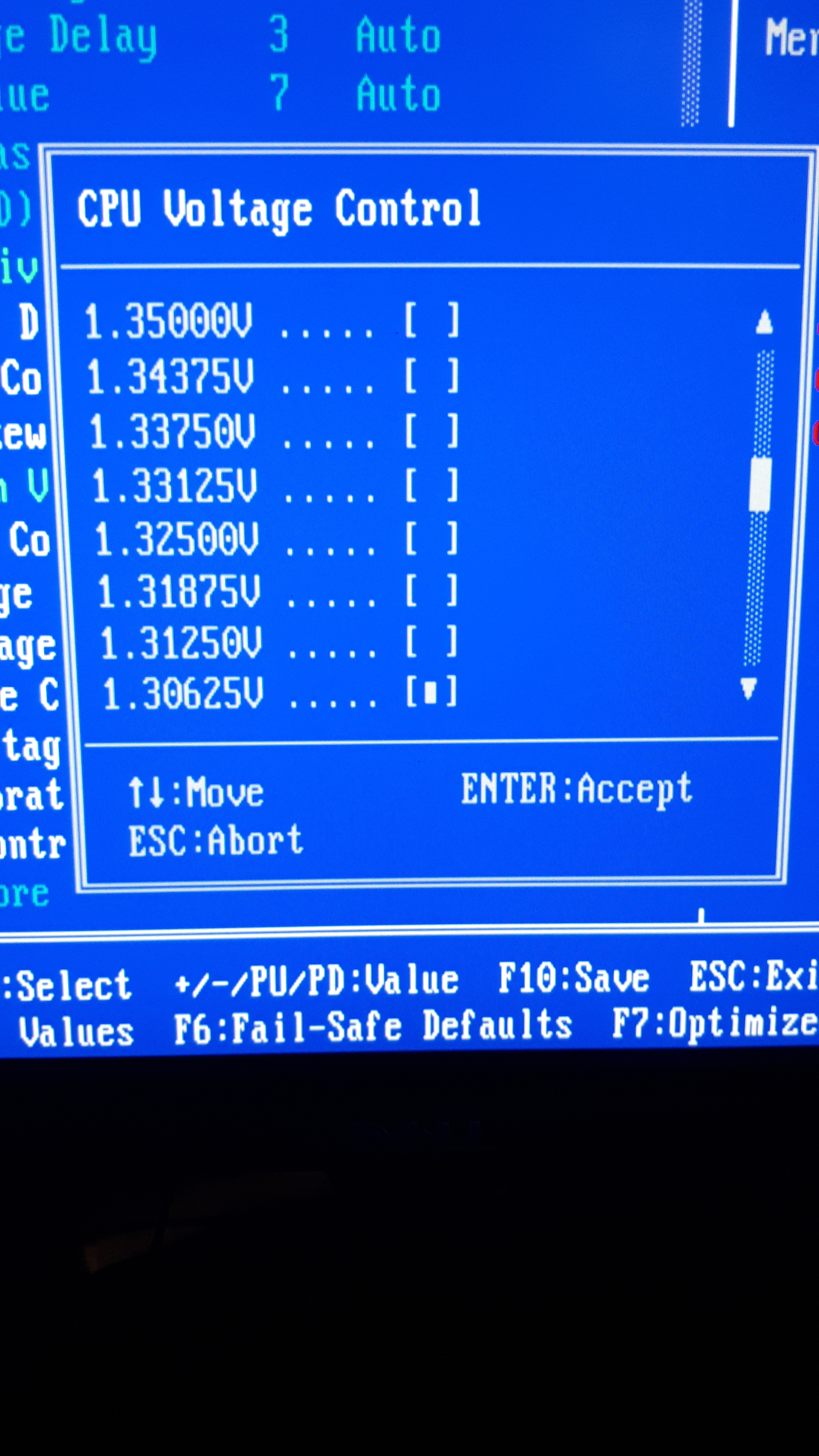

    4. CPU Voltage Control 1.40000V na niższych zawieszanie brak stabilizacji

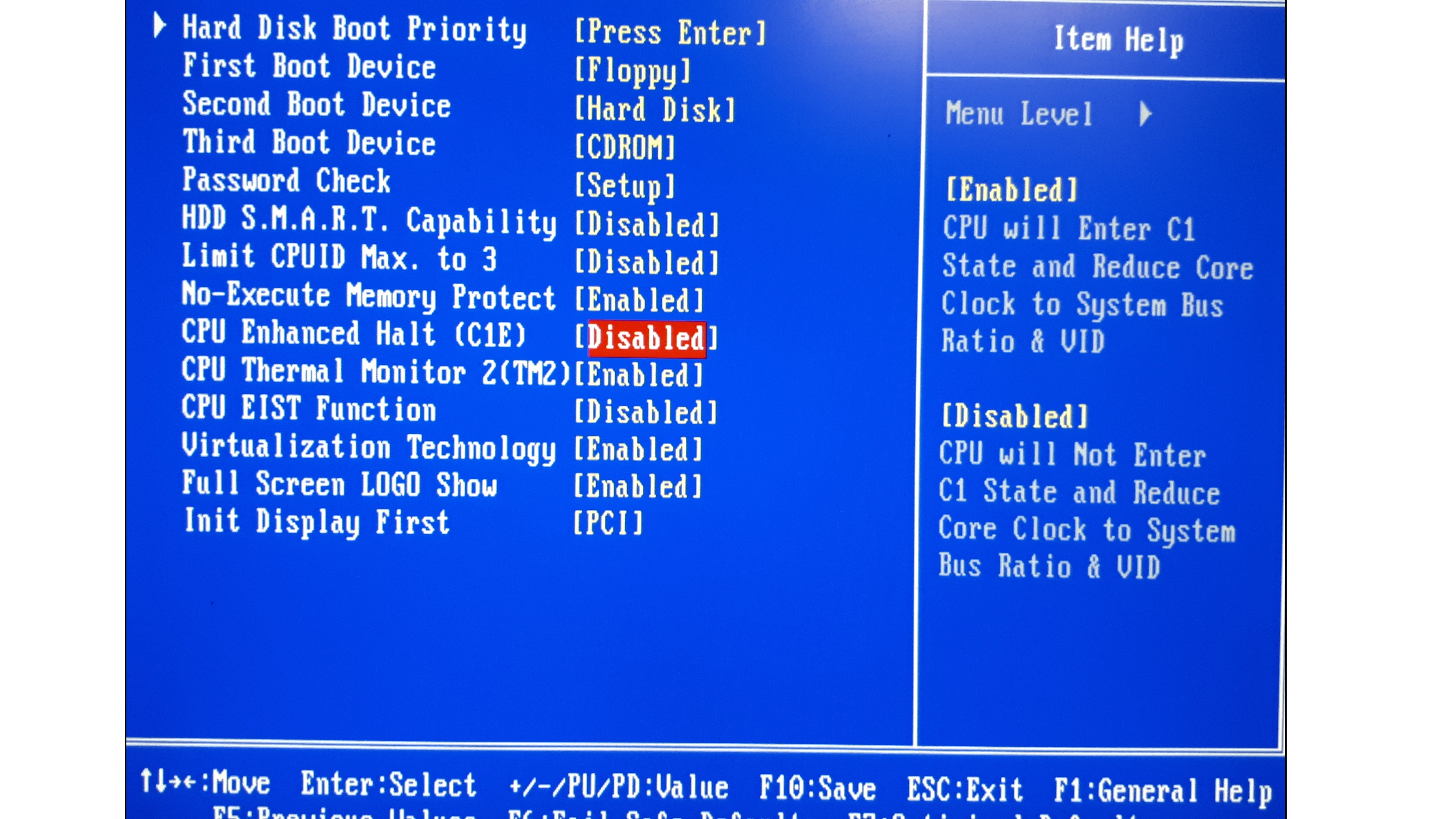

    5. Musiałem Wyłączyć, CPU Enhanced Halt C1E i CPU EIST Function
    Czy jest coś ważnego czego jeszcze nie zrobiłem a powinienem?. czemu SPD jest 800? i nie mogę uruchomić gdy jest np 900?

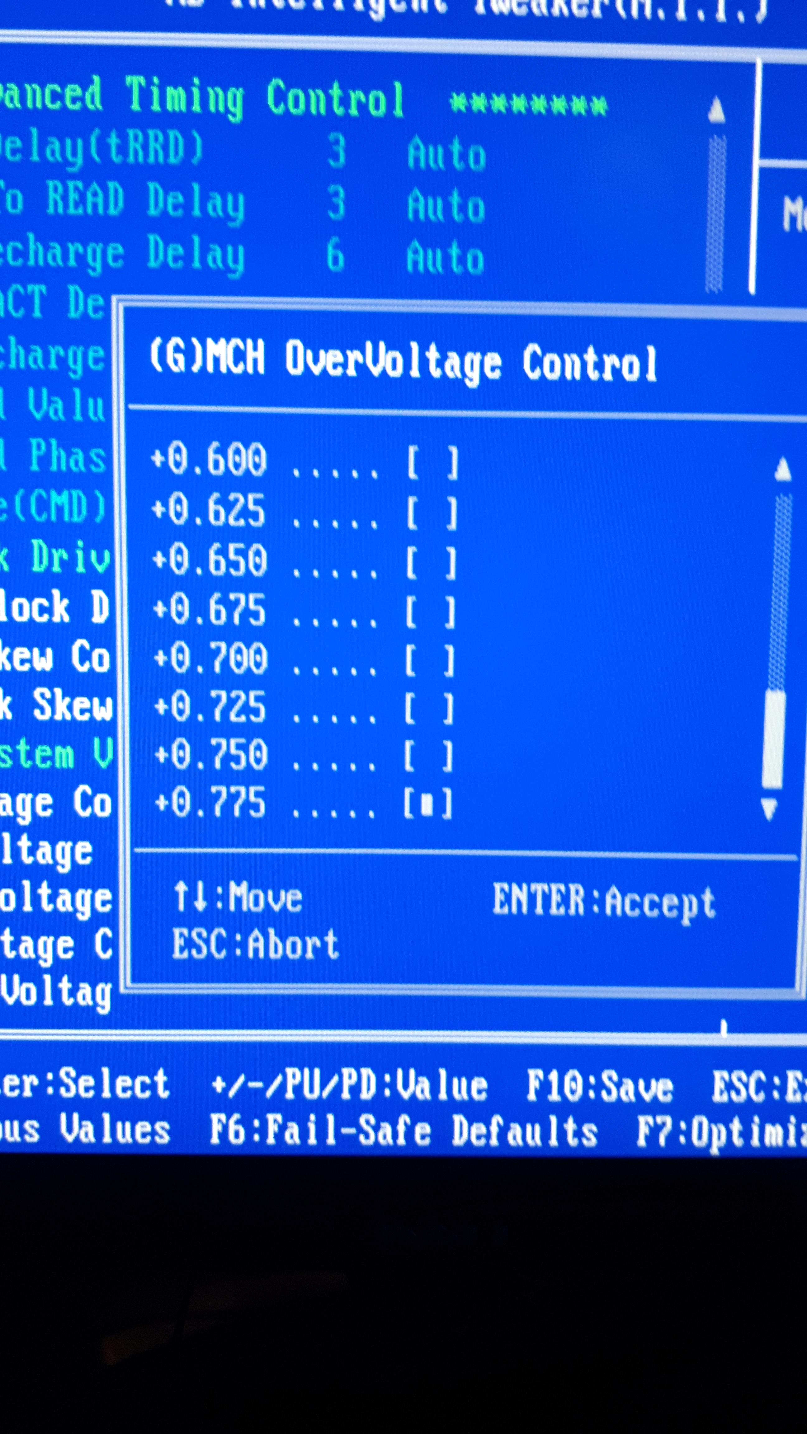

    I co z reszta ustawień takich jak, Advanced Timing Control Wszystko AUTO, I System Voltage Control/DDR2../PCI-E.../FSB OverVoltage/MCH/Loadline Calibration?.

    #12 17514338
    iron64
    Poziom 41  
    Bo to już zbyt dużo na twoje pamięci jest i tyle nie wytrzymują.
