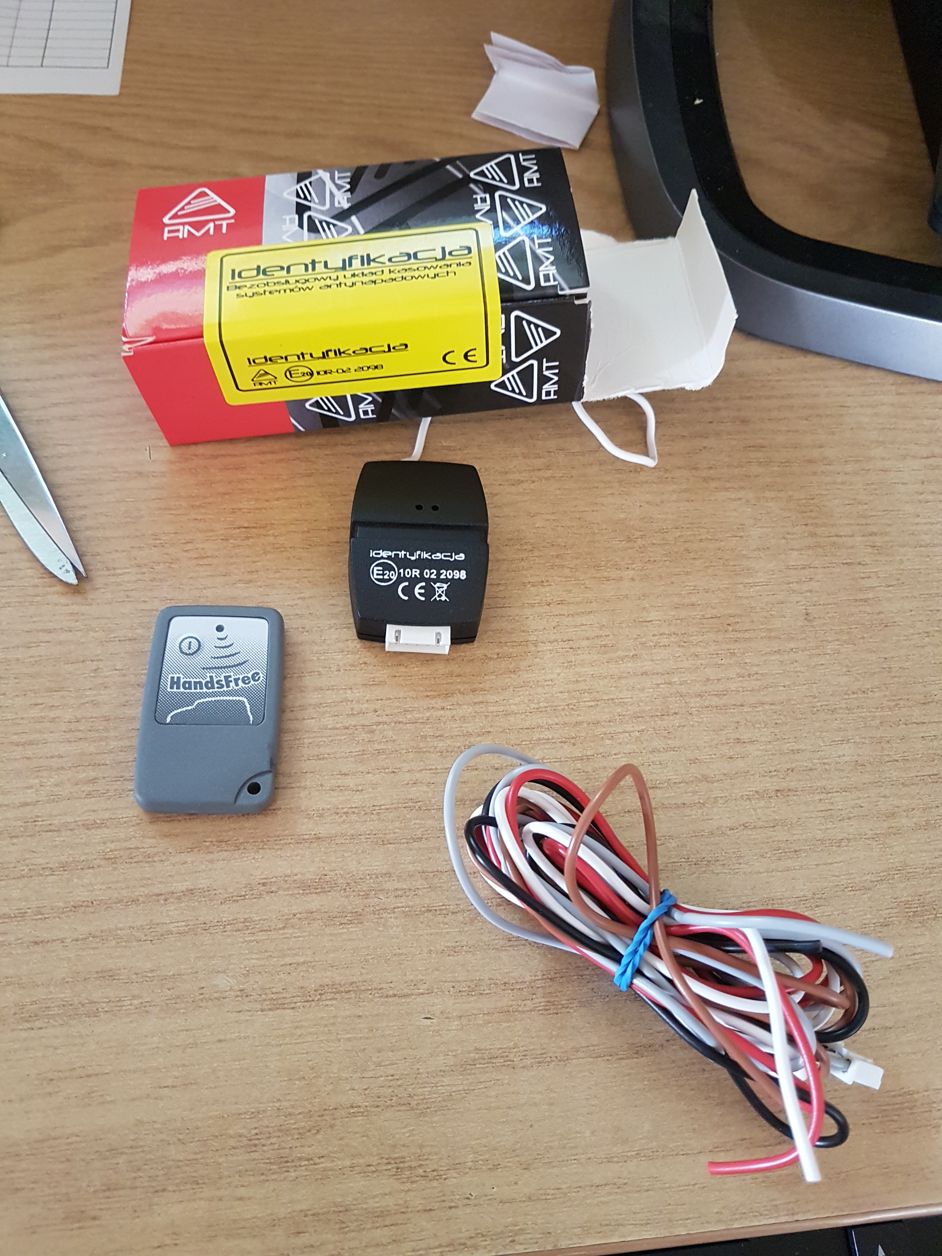

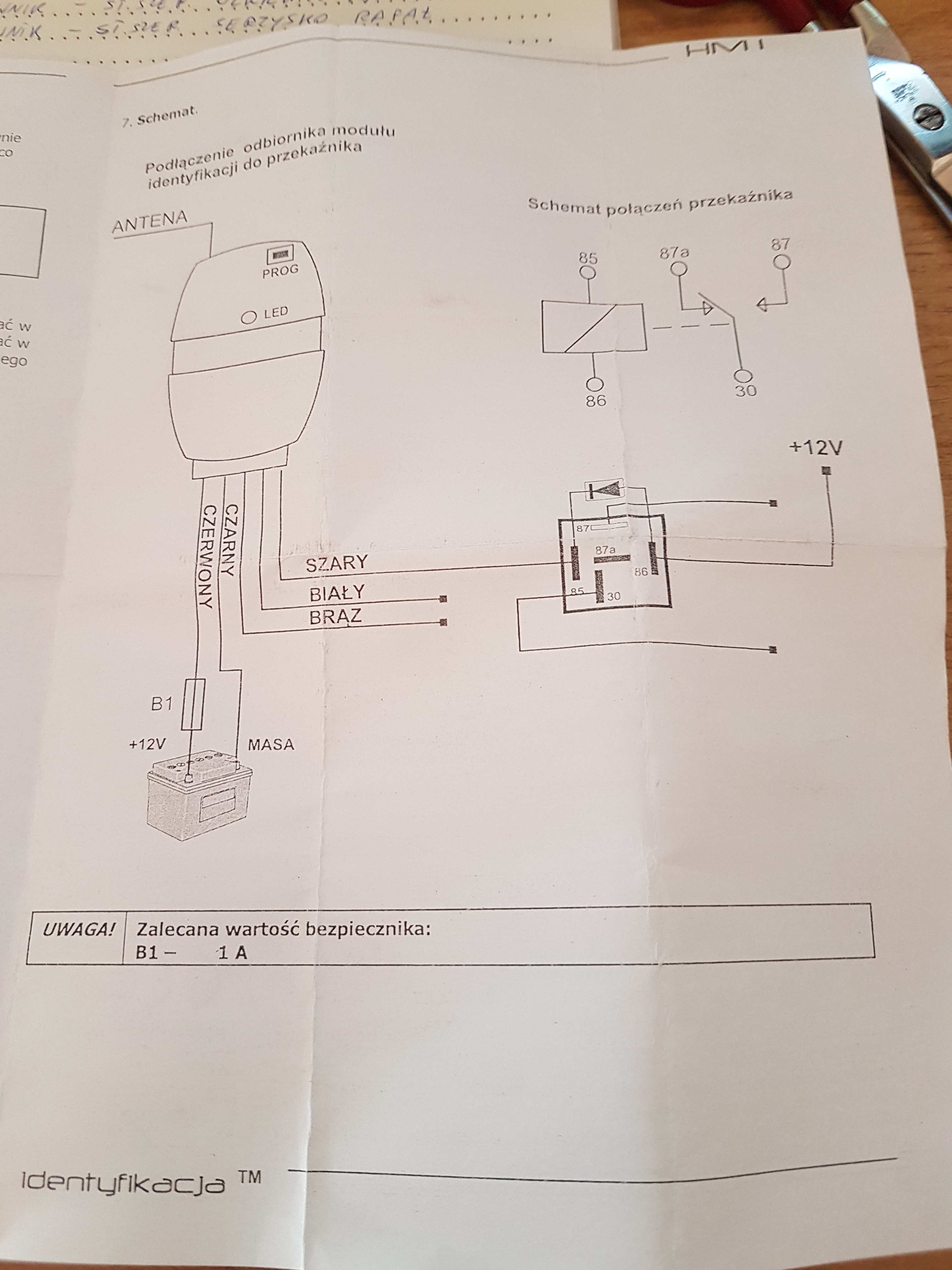

Może to jest nowszy model "identyfikacji" i można bezpośrednio podłączyć przekażnik odcinający coś tam.
Ale moim zdaniem ta "identyfikacja" służy tylko do zastąpienia ukrytego przycisku w już istniejącym zabezpieczeniu.
Na wyjściu "identyfikacji" pojawiają się krótkie impulsy co jakiś czas, i aby podłączyć bezpośrednio do niej przekażnik, musi to być przekażnik z podtrzymaniem, albo z układem podtrzymującym.
Tu przykład zabezpieczenia z taką "identyfikacją":
https://www.elektroda.pl/rtvforum/topic1389941.html#6874840
