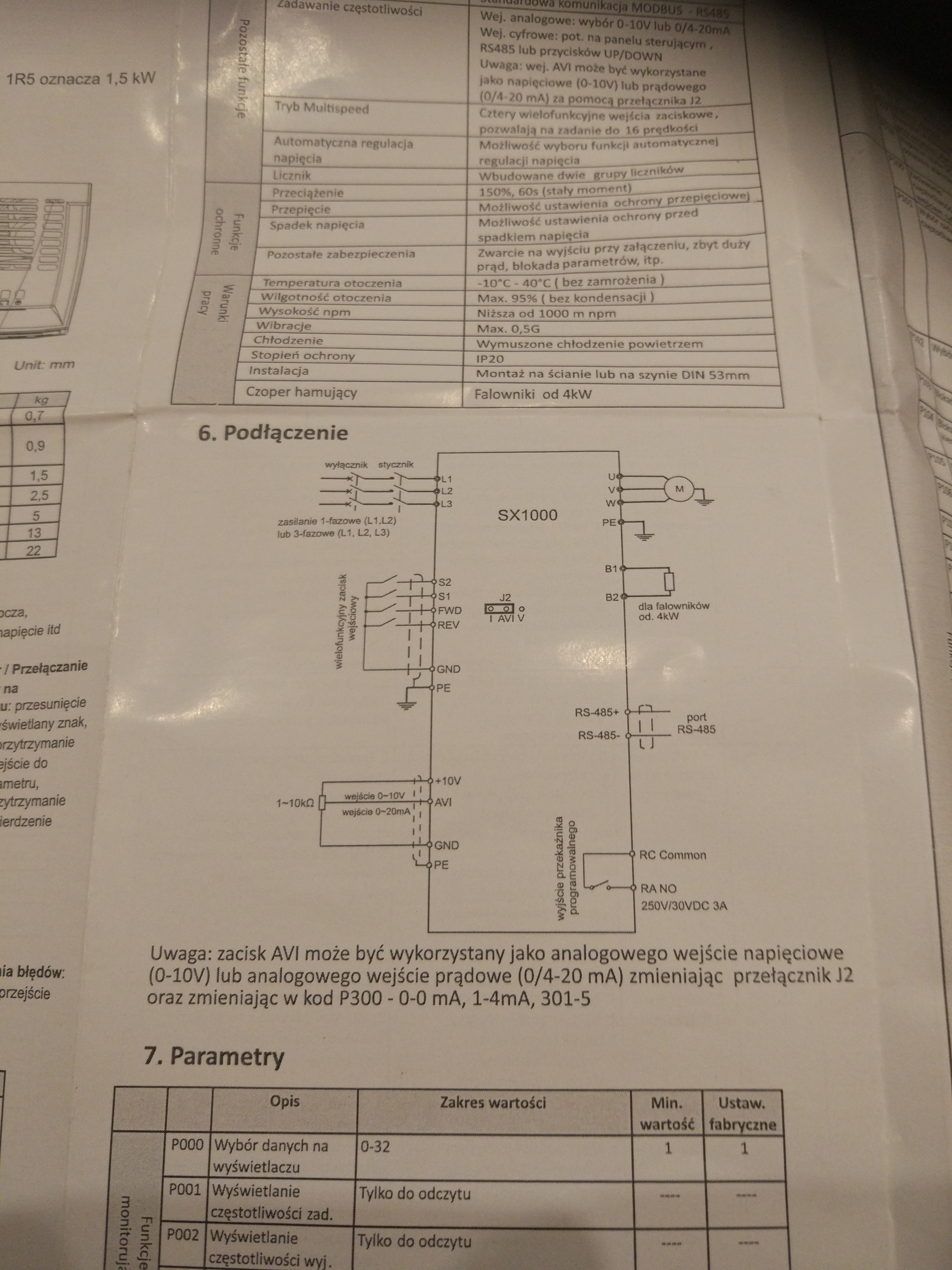

    Witam. Chciałbym się dowiedzieć do których stykow podłączyć zewnętrzny przełącznik piórkowy 3 pozycyjny do falownika sanyu sx1000 aby w pozycji środkowej silnik był wyłączony, w pozycji lewej obroty lewe, pozycji prawej obroty prawe. W załączniku załączam schemat zacisków falownika, zdjęcie styków przełącznika. Z góry dziękuję za odpowiedź.

    FWD to jeden kierunek obrotów, REV to przeciwny kierunek.

    Są dwa osobne styki w przełączniku. Jeden podłączasz pomiędzy GND a FWD, drugi pomiędzy GND a REV złącza opisanego jako „wielofunkcyjny zacisk wejściowy”.
