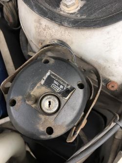

    Po szperaniu w menu serwisowym Cobry ustawiłem wszystko tak jak trzeba (głośność syreny - MAX, syrena cyfrowa włączona, dźwięk modulowany itp.).
    Alarm sygnalizowany jest jedynie kierunkowskazami.
    Mam wrażenie że syrena została wyłączona przez poprzednich właścicieli (rodzina) za pomocą kluczyka.
    Cobra 3100 w Fiesta Mk6 2004 - Jak aktywować syrenę bez kluczyka?
    Jest możliwość przełączenia tego aby uruchomić syrenę bez użycia klucza? Z tego co wiem został zgubiony a zapasowego nie ma.

    To nie jest syrena cyfrowa, kluczyka szukaj u instalatorów alarmów (z odzysku), lub wymienić na inną - sterowaną minusem.

    Zamek zadziałał na śrubokręt, jednak syrena w dziwny sposób brzęczała, jakby trzeszczała. Rozebralem ją i okazało się ze baterie rozsadziło i cała płytka drukowana jest zniszczona. Nie obejdzie się bez nowej syreny.

    Po wymianie syreny na nową - również z własnym zasilaniem alarm wydawał dziwne dźwięki bez względu na to czy był zazbrojony czy nie. Zmieniono w menu serwisowym tryb syreny z cyfrowej na analogową. Alarm był bardzo głośny przy uzbrajaniu - pomogło zmniejszenie głośności w menu serwisowym.
    W tych kwestiach pomogło mi centrum serwisowe Cobry - od razu wiedzieli co jest problemem i poinstruowali mnie krok po kroku co trzeba zrobić.
