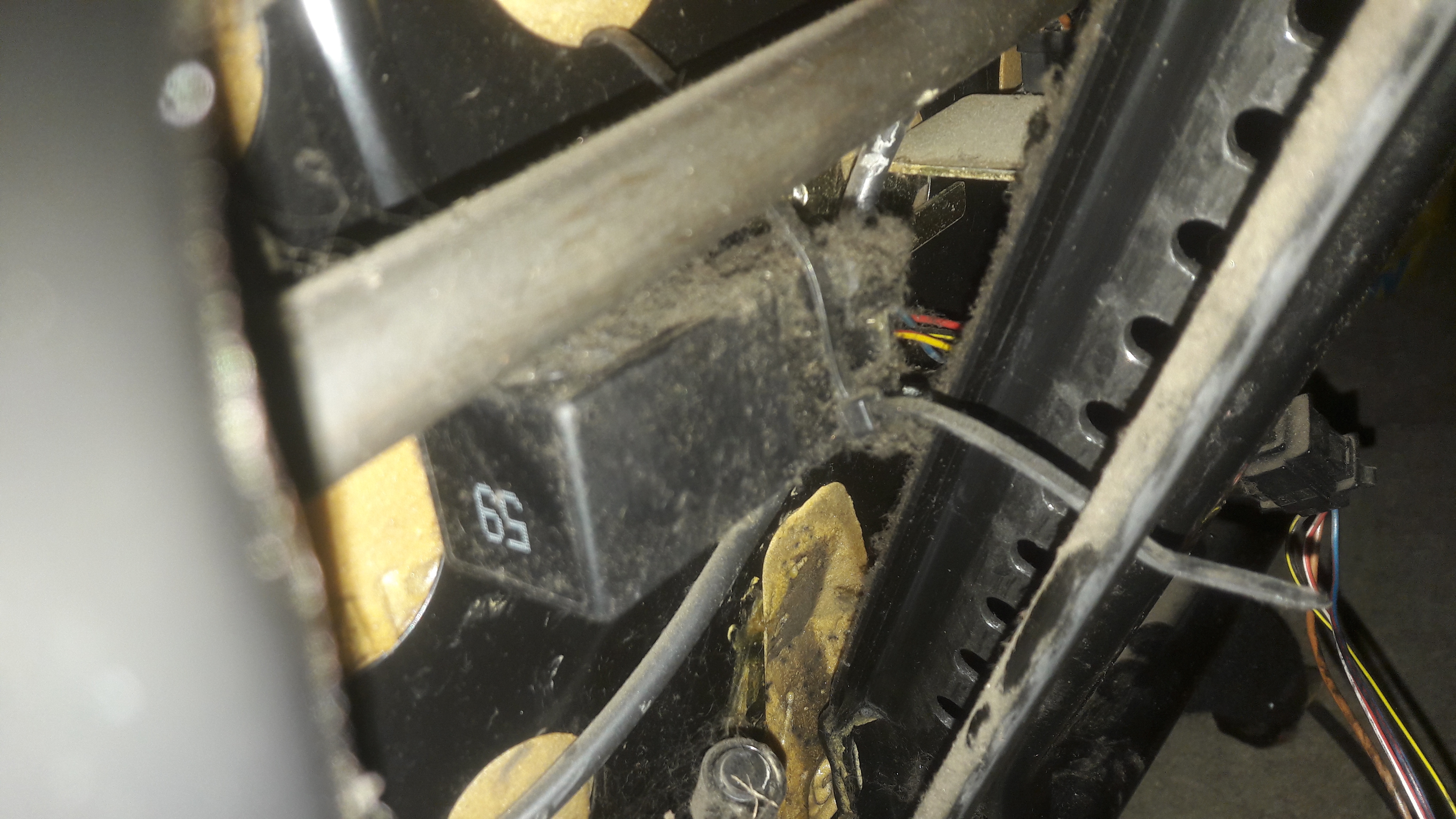

    Jak się wyrobię to podjadę poszukać tego sterownika. Pod fotelami są przekaźniki 59. W aucie zaglądałem pod wykładzinę to kable biegły w stronę tunelu. Gdzie szukać tej puszki? Jest gdzieś razem z bezpiecznikami?

    Szukaj przekaźników z nr 59, 6 nóżek, czarne, troche wyższe.
    Jak nie pod fotelami to nad skrzynką przekaźnikową powinny być.

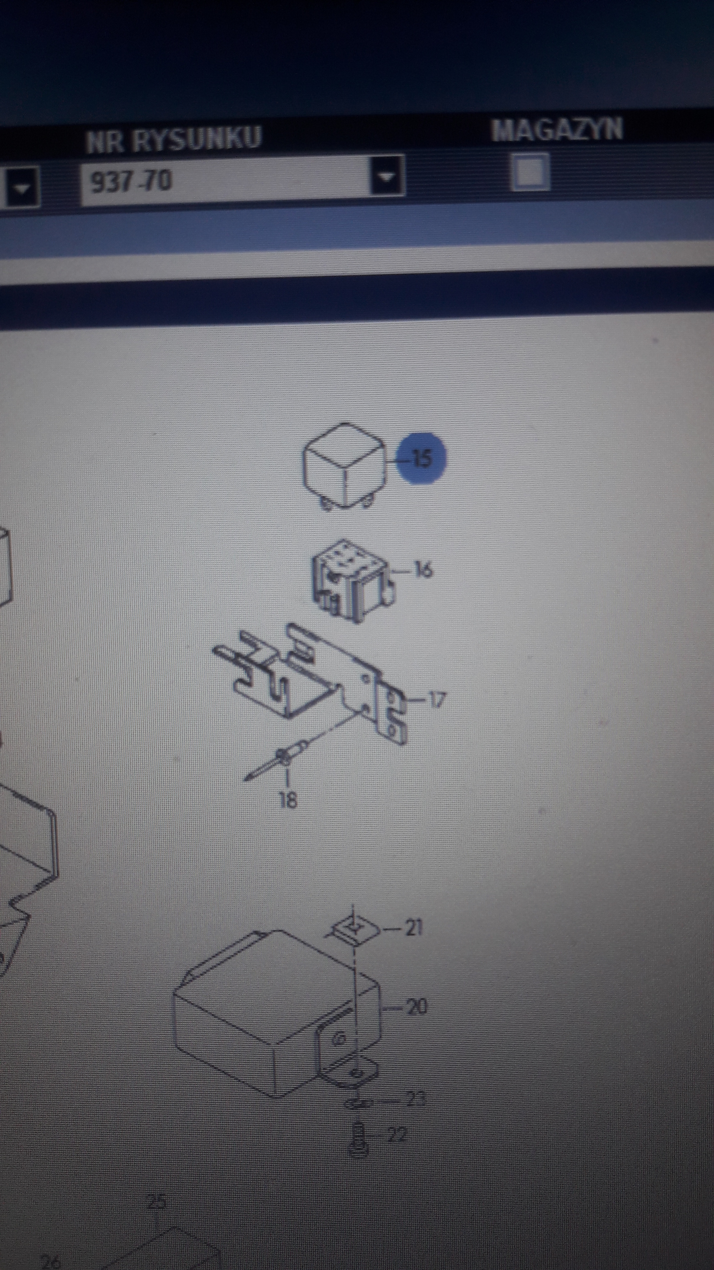

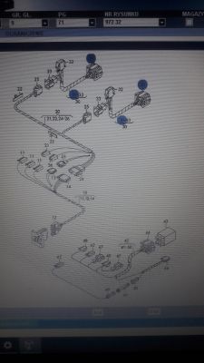

    Tak jak pisałem wżej, pod każdym fotelem jest przekażnik jak na zdjęciu. Pytanie gdzie szukać elementu, o którym wspomniał kolega lukasz123456789, który jest pomiędzy przekaźnikami a włącznikiem ogrzewania? Jak podłączyć podgrzewane fotele z szrotu do Golfa III?
    W etce znalazłem takie części:
    Tutaj przekaźnik 459 o numerze 1E0919533 (czy to nie jest ten sam co pod siedzeniami 59?)
    Tutaj wiązka elekteyczna . Widać że między pokrętłem a siedzeniami nic nie ma, ale jeden kabel z pokrętła leci "gdzieś" tylko gdzie? Do jakiegoś plusa? Do tego co to za elementy na samym dole?
    43 - przekaźnik zwłoczny ostrzegawczy o numerze 1H0919433A.

    Tam nie ma innych elementów. Cały system składa się z mat w fotelach, termistora w macie siedziska, przekaźnika 59, włącznika z regulacją.
    Jedyne co należy jeszcze podłączyć to plus po bezpieczniku i podświetlanie przycisku.
    Myślę że przekaźnik o którym wspominał to właśnie ten 59 pod fotelem, skrzynkę bezpiecznikową masz - jak w każdym aucie.
