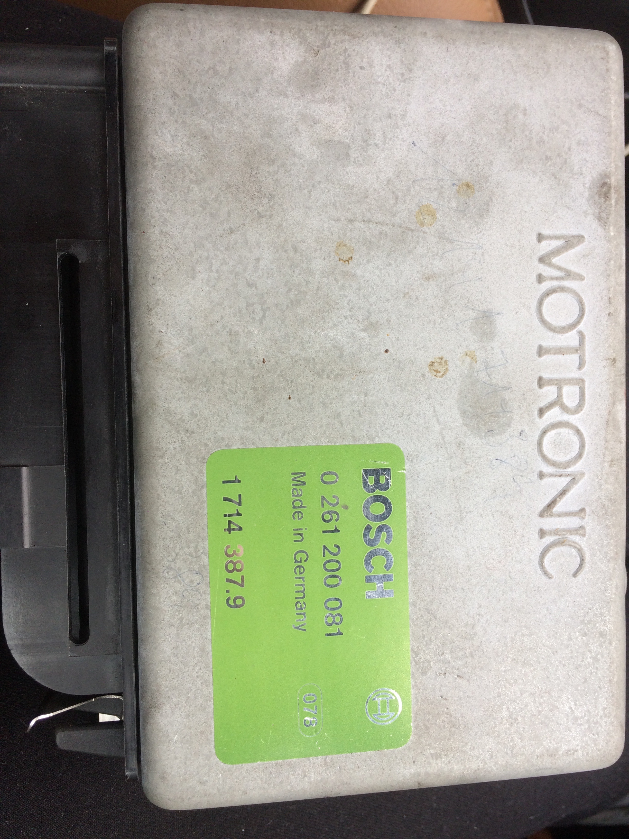

    Witam wszystkich,
    Mam problem w swoim BMW e30 z komputerem MOTRONIC BOSCH 0 261 200 081.
    Auto nie odpala, zauważyłem ze jest problem z iskrą- nie dochodzi na cewkę. Sprawdziłem czujniki wału i przekaźniki, wszystko jest Ok.
    Wyciągnąłem komputer, delikatnie po nim postukałem i samochód odpalił. Na nastepny dzień auto znow nie odpaliło i zrobiłem to samo i zapaliło.
    W związku z tym, mam pytanie czy miał ktoś podobny problem i jest w stanie pomoc mi go zdiagnozować? Przeczytałem na internecie ze jest możliwość regeneracji tego komputera dlatego chciałbym sie dowiedzieć czy jest to faktycznie możliwe, ewentualnie czy ktoś orientuje sie gdzie takie coś robią.
    Wiem ze najprostszym sposobem byłoby go wymienić, ale z racji ze samochód ma juz swoje lata, nie wszystkie czesci są dostępne.
    Pozdrawiam BMW e30 325i m20b25 1986r - Nie działa komputer MOTRONIC 081

    50--80zł na alle..przełóz tylko kośc pamięci. Nowy ster 600E

    Czyli mam kupić inny sterownik z trzema rzędami pinów i z niego przełożyć kość pamięci do mojego?

    Masz kupić taki sam wg numerów.
    E e30 nie było immobilizera w ogóle.

    Tylko właśnie w tym problem ze nigdzie takiego nie ma, wszystkie jakie są, sa na 3 rzędy pinów, a ja mam 2 rzędy

    Jak nie kupisz , to zleć wymianę tranzystora sterującego cewką zapłonową jest przynitowany i w dużej obudowie.

    Problem rozwiązany, zostały poprawione 3 luty na tranzystorze i wszystko działa.
