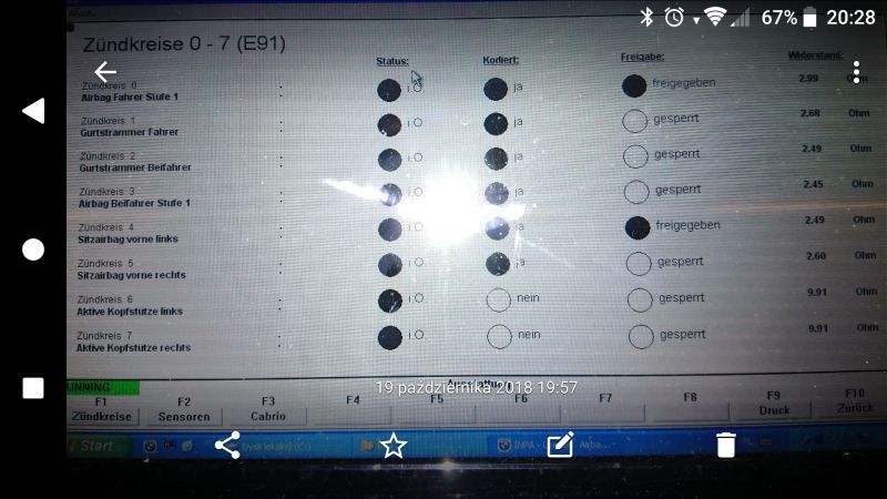

    Witam szanowne grono.
    Mam problem z airbag w e91, inpa wyrzuca błąd zk12.
    Wymieniłem taśmę w kierownicy, wyczyscilem wszystkie styki przy kierownicy i pod siedzeniem, kable są w idealnym stanie niestety błędu w dalszym ciągu nie mogę skasować. Inpa pokazuje większą rezystancje na poduszce kierowcy w stosunku do innych. Ma ktoś jakiś pomysł? BMW e91 - błąd Zk12 airbag, większa rezystancja poduszki kierowcy
