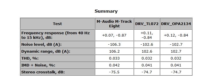

    Zestaw pomiarowy:
    Jako zestaw do wykonania pomiarów posłużył mój przedwzmacniacz wraz ze sterownikiem ( dokładnie opisany tutaj: https://www.elektroda.pl/rtvforum/topic3433799.html ).
    Przedwzmacniacz zasilany dobrze filtrowanym i stabilizowanym napięciem +/-5V ze względu na zastosowany potencjometr cyfrowy PGA2311.
    Stanowisko pomiarowe wyglądało tak:
    Porównanie wzmacniaczy operacyjnych TL072 vs OPA2134 Porównanie wzmacniaczy operacyjnych TL072 vs OPA2134
    Pomiary:
    Wykonałem 3 pomiary:
    1) Sama karta dźwiękowa ( biały )
    2) Układ ze wzmacniaczem TL072 ( zielony )
    3) Układ ze wzmacniaczem OPA2134 ( seledynowy )
    Wyniki ogólne:

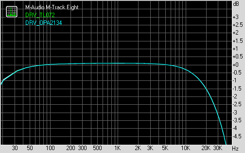

    Frequency response:

    WNIOSKI
    Patrząc na powyższe wykresy widać, że różnica w pracy układów jest praktycznie "ZEROWA" i dokładnie tak samo to słychać :-) Owszem jakieś minimalne różnice występują ale na poziomach poniżej 100dB ( co dalekie jest od moich możliwości percepcji ).
    Skąd w takim razie biorą się opinie takie jak cytuję z internetu: "spróbuj opa2134, bardzo podobny, bardziej wygładzony nawet, nie ma tak dokładnej góry, ale ma niższe zniekształcenia i naturalne brzmienie. Jest też mocniejszy z dołu, w basie. " ?
    Czy to jest technicznie możliwe aby wystąpiła słyszalna przez człowieka różnica w brzmieniu tych układów ?
    Wyniki opublikowałem aby nieco powstrzymać natłok bzdur publikowanych na temat różnic tych opamp'ów i uświadomić niektórym, że paśmie akustycznym te typy wzmacniaczy zachowują się IDENTYCZNIE.
    Jeśli się mylę proszę o rzeczowe argumenty, które mogą świadczyć o tym, że jest inaczej niż piszę. Na chwilę obecną 24zł wydane na zakup kilku OPA2134 uważam za wyrzucone :-)

    UWAGI
    Dodaję krótkie uzupełnione informacji już po dyskusji w tym wątku.
    1. Pomiar dotyczy zastosowania opAmpów we wzmacniaczu audio z wejściem liniowym dopuszczającym sygnał >0,1V i <2V ( czyli taki z jakim mamy do czynienia przy większości źródeł audio - playery, komputery, dac'e,, CD itp ... );
    2. Nie należy pomiarów odnosić do urządzeń pracujących na częstotliwościach wyższych niż słyszalne (30kHz) ;
    3. Nie należy pomiarów odnosić do urządzeń w których opAmpy pracują z dużymi wzmocnieniami napięciowymi np. > x100 ( np. przedwzmacniacze gramofonowe lub mikrofonowe );
    4. Celem tematu nie jest pokazanie, że nie ma różnicy pomiędzy opisywanymi wzmacniaczami w ogóle a jedynie w zastosowaniach audio opisanych powyżej.
    Jeszcze dla tych bardziej nerwowych co szybciej odpisują niż czytają skopiowałem fragment z dalszej części wątku.

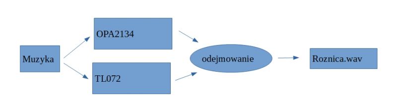

    Wykonałem jeszcze Eksperyment , który myślę, że raz na zawsze utnie dyskusje na tematy różnic TL072 i OPA2134.
    Opis eksperymentu:
    Do wykonania eksperymentu użyłem programu AUDACITY oraz karty dźwiękowej "M-Audio M-track Eight" ( parametry karty w poście głównym ).
    Przez badany przedwzmacniacz przepuściłem kawałek prawdziwej piosenki ( bo ludzie nie słuchają sinusów ) następnie nagrałem go tą samą kartą. Czynność wykonałem 2 razy. Raz gdy w przedwzmacniaczu był układ TL072 a drugi raz z OPA2134.
    W ten sposób otrzymałem dwa nagrania.
    No i teraz istota sprawy. Jeśli wzmacniacze operacyjne pracują różnie to także te nagrane sygnały powinny być różne. Prawda czy nie ? Wg mnie prawda. A skoro sygnały są różne to także ich różnica powinna coś zawierać - a dokładnie te słyszalne różnice o których pisze kolega Jaro89.

    Eksperyment zakończony. Myślę, że raz na zawsze utnie dyskusje na tematy różnic TL072 i OPA2134.
    Opis eksperymentu:

    Wynik chyba jest OCZYWISTY.
    Jeśli mogę prosić kolegę Jaro89 o ustosunkowanie się do powyższego eksperymentu będę wdzięczny.
