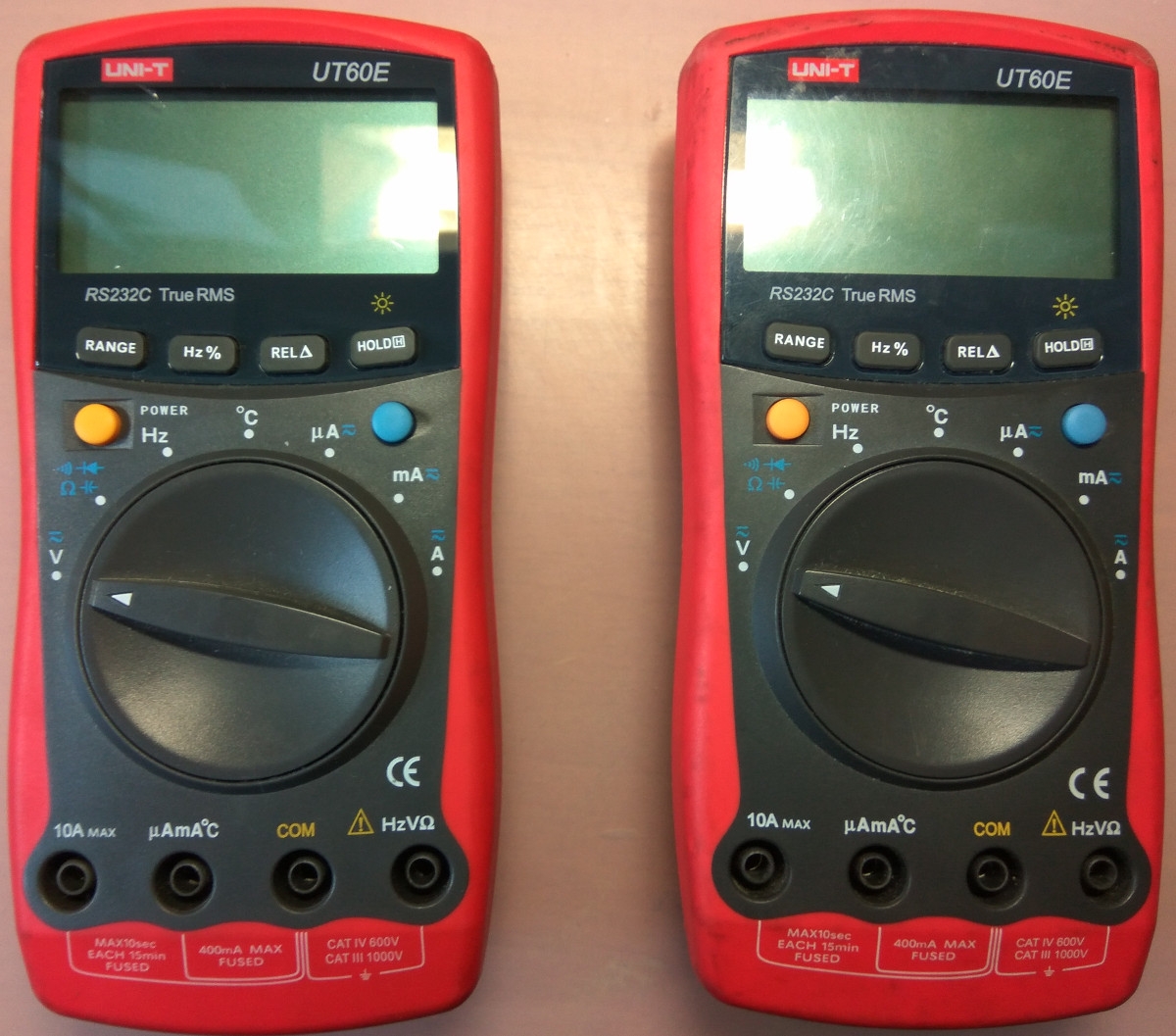

    Na mój domowy warsztat trafiły do naprawy dwa mierniki firmy UNI-T.
    Modele UT60E. Raczej proste i stosunkowo tanie urządzenia.
    Nie oceniam tu poprawności wykonania mierników czy jakości zabezpieczeń.
    Chcę tylko przedstawić różnice w budowie obu egzemplarzy tego samego modelu wyprodukowanych w różnym czasie. Można na tej podstawie zauważyć jak producent dokonuje cięcia kosztów.
    Oba egzemplarze różnią się wykonaniem płytki PCB oraz użytymi komponentami.
    Ten po lewej stronie wykonany został prawdopodobnie w tygodniu 12 2006 roku,
    natomiast ten po prawej to praktycznie nówka sztuka. Wyprodukowany w tygodniu 8 2018 roku.

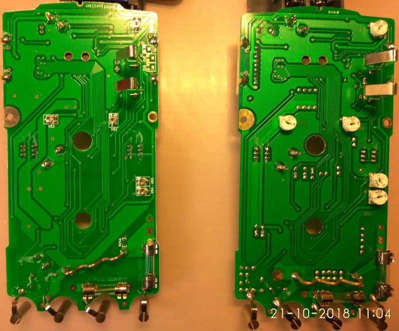

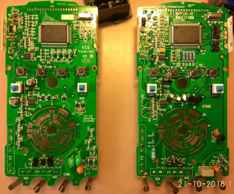

    Rzuca się w oczy znaczące jak dla mnie pogorszenie jakości użytych komponentów. O ile starszy miernik jest wykonany w większości w technologi SMD jak również użyto w nim np. 4 rezystory w drabince zamiast 2-ch. Widać też że w nowszym usunięto część komponentów, kondensatory ceramiczne zastąpiono elektrolitycznymi. Natomiast stosunkowo dobre trymery najtańszymi dostępnymi na rynku.
    Ciekawe jest też że w starszym użyli smaru (wazeliny technicznej ?) żeby zapewnić lepszą pracę ślizgaczy w przełączniku. W nowszym już tego nie ma.
    Wydaje się że starszy ma też korzystniejsze położenie bocznika do pomiaru prądu.
    Jest on położony pod kątem i odsunięty od gniazd i bezpieczników. Natomiast w nowszym jest on położony blisko.

    Dodam że jeden ma znak CE - Conformité Européenne a drugi ma CE - China Export ;)

    O ile się nie mylę, to kondensator elektrolityczny jest droższy od stałego? Skoro tak, czy większy potencjometr montażowy nie jest lepszy od małej pchełki?
    Smar na stykach... Styki są (powinny być) złocone. Po co więc smar, jeśłi nie ma potrzeby chronić styków przed utlenianiem? Zapewnienie lepszego "poślizgu" - może, ale czy napewno jest to (smar) dobrym pomysłem w wypadku przełącznika w którym występują niewielkie wartości napięć? W każdym mierniku jeśłi nawet jest jakiś smar na stykach, to w minimalnej ilości, bo jego większa ilość może powodować więcej kłopotów niż korzyści.
