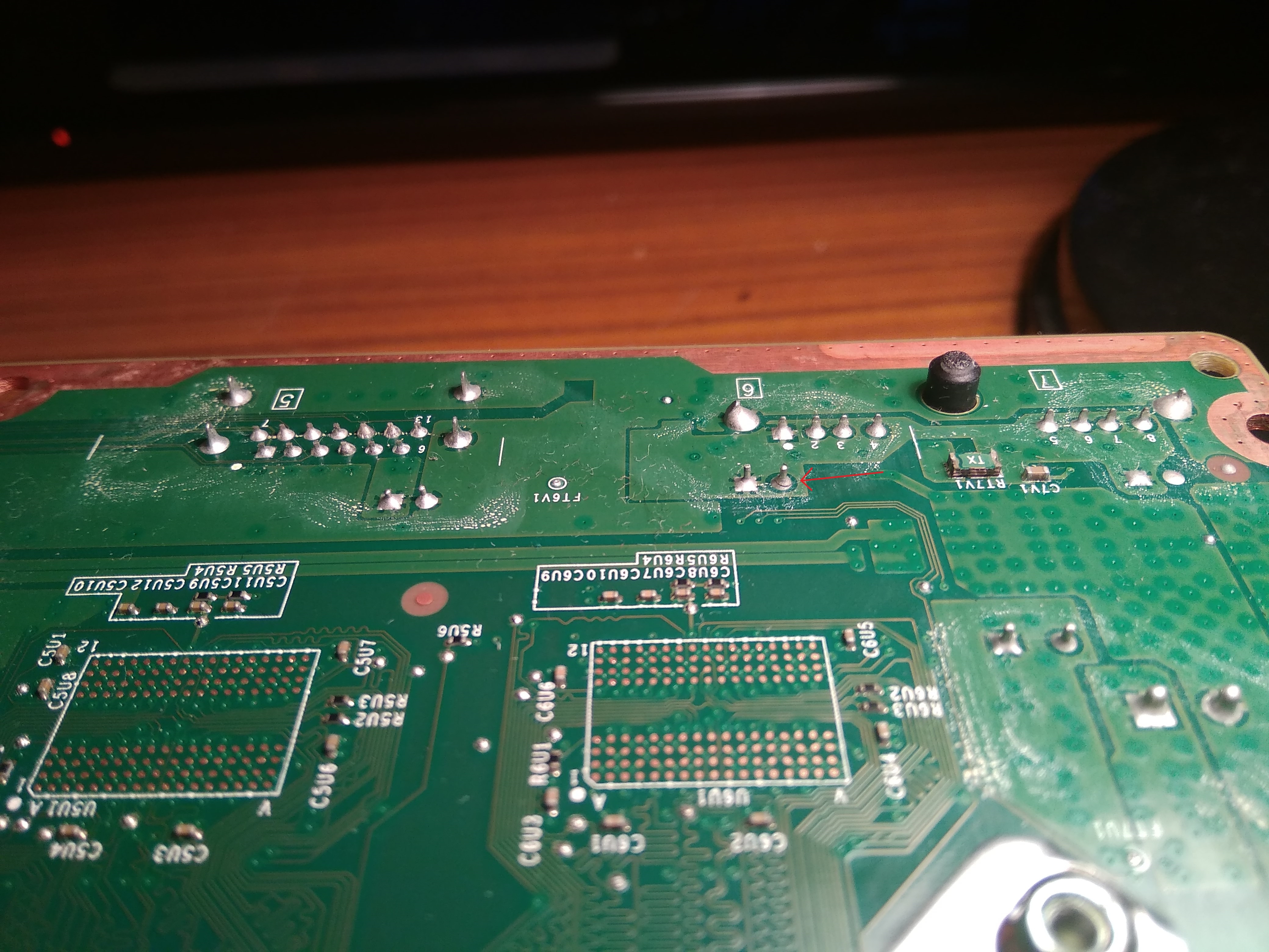

    Jak w temacie. Po wyłączeniu nie da się uruchomić, ale następnego dnia włącza się normalnie.
    Niema znaczenia czy odepnę ją od zasilacza czy nie.
    Dodam, że niema problemów z chłodzeniem czy przegrzewaniem (wymieniłem pastę), nawet po włączeniu jej na parę sekund i wyłączeniu trzeba czekać sporo czasu aby się włączyła. Po włączeniu działa normalnie nawet pod sporym obciążeniem.
    Zapomniałem dodać, że sprawdzałem na dwóch zasilaczach, objawy te same.

    Może to usterka programowa, czy soft jest aktualny?

    Hmm... pomysł ciekawy, jutro spróbuje.

    Jeszce taka ciekawostka.
    Na płycie znalazłem zimny lut od kondensatora elektrolitycznego po jego poprawie jednak się nic nie poprawiło.
    Jeszcze po wyłączeniu potrafi się uruchomić ponownie.

    Raz się żyje, pomyślałem i reballing w piekarniku (kiedyś tak laptopa naprawiłem i działał jeszcze ponad rok) hehe
    Konsola działa jak nowa, zobaczymy ile...
