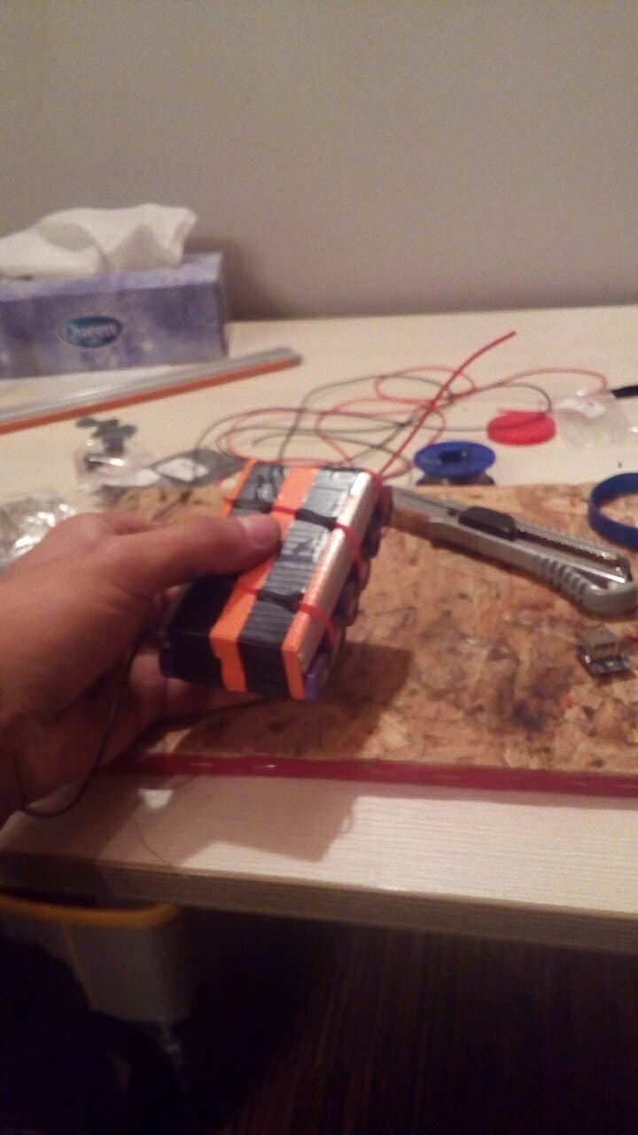

    Czy ogniwa 18650 podłączone z lit-pol może być czy będzie się to jakoś "gryźć". Chce stworzyć power banka o pojemności 23200 mAh (3 (połączone równolegle) ogniwa 18650 każde ma po 4400 mAh i lit-pol 10000 mAh). Na wyjściu po podłączeniu szeregowo mam 20v (potrzebuje tyle żeby zasilić taśmę led w latarce) ale też chce z tego ładować telefon chodzi o to żeby były 2 wyjścia (5v 1A i 5V 2A). Przydało by się to też ładować ale czym?
    Czy ktoś mógłby mi pomóc w stworzeniu tego? Co kupić żeby to działało?
    Po pierwsze, drugie i trzecie, jonowych nie miesza się z polimerowymi. Skąd taki idiotyczny pomysł?
    To, że małe rączki tak napisały, to nie znaczy, że tak jest. Podaj producenta i model tych ogniw.
    Chyba jeszcze nikt nie stworzył 18650ki tak pojemnej.
    Chodziło mi o to że dwa te ogniwa są połączone razem równolegle i razem mają 4400mAh
    A te ogniwa pozyskałem z 3 takich power banków: https://www.neonet.pl/power-banki/esperanza-p...2eX1QUWT288kKG2EBTgaAht0EALw_wcB&gclsrc=aw.ds
