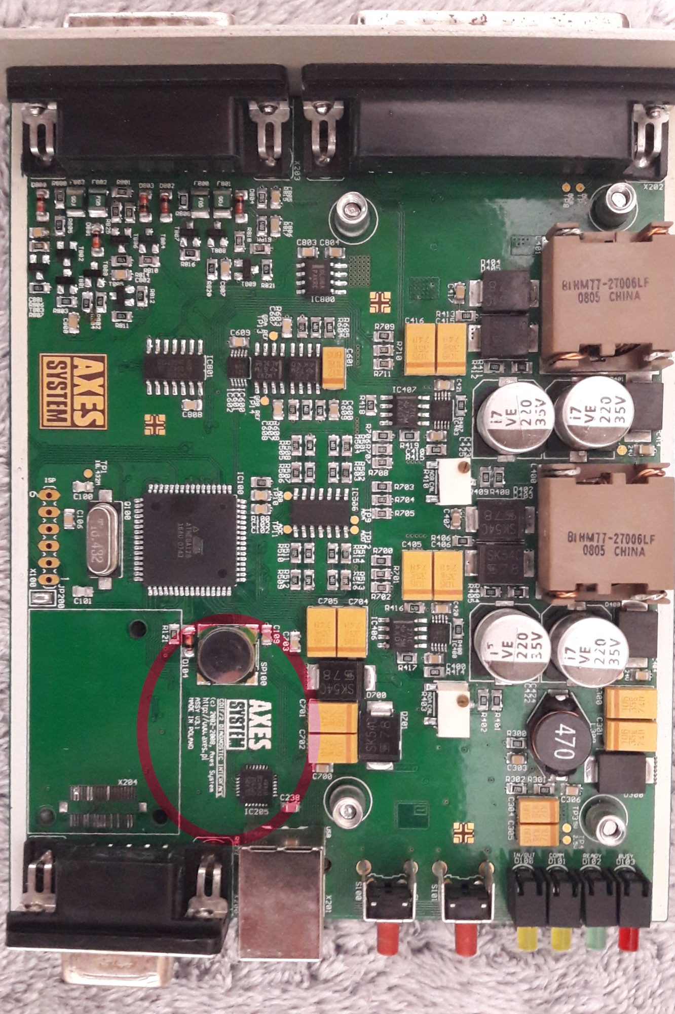

    Witam serdecznie,
    W moje ręce trafił BOX od znajomego, który z rozpędu podłączył go odwrotnie (bieguny akumulatora). Robił to setki razy i się w końcu "machnął".
    Box nie wstaje. były próby reanimacji, ale bezskuteczne.
    Na początek to od czego chcę zacząć.

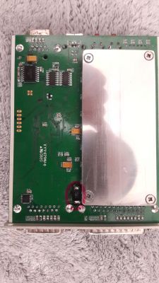

    Na odwrocie PCB widać, że ktoś lutował diodę Shottkiego. Obawiam się, że nie właściwą i tu prośba o podanie, jaka dioda powinna być oryginalnie. Ktoś kto ma ten box to odkręcenie 8 śrubek i wszystko jasne. Stąd gorąca prośba i załączone przeze mnie zdjęcie:
    CDIF/2 (CDIF2) Nie działa - Przestał działać po odwrotnym podłączeniu
    Wlutowana dioda to ES3C GI. Jej parametry to:
    Napięcie przewodzenia przy If 900mV
    Prąd przewodzenia 3A
    Prąd przewodzenia maks. 15A
    Czas gotowości 20ns
    Obstawiam po zdjęciu z tego posta: https://www.elektroda.pl/rtvforum/topic2913559.html , że powinna być dioda taka sama jak pozostałe po drugiej stronie PCB, czyli w przypadki sprzętu, który mam w ręku SK54C lub po prostu SK54 w obudowie SMC. Różnica jest znaczna, ponieważ spadek w kierunku przewodzenia w przypadku SK54 wynosi 150mV oraz maks napięcie 40V a aktualnej ES3C wynosi 300 mV i 150V.

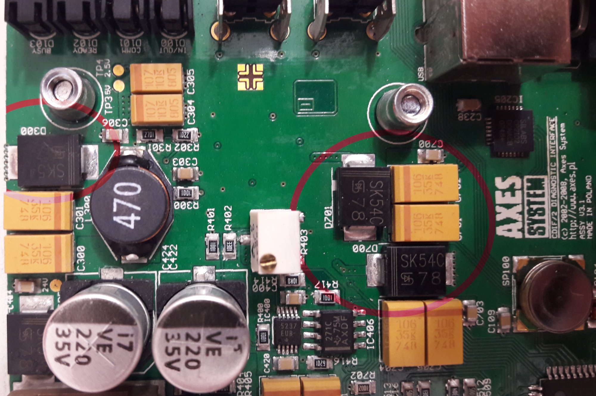

    Kolejna sprawa wydaje mi się, że uszkodzeniu uległy diody D300, D700 oraz D701 ponieważ mają spadek w obydwu kierunkach. I pytanie do Was, czy jest możliwość, aby mierząc sprawną diodę Shottkiego bez wylutu były takie wskazania (spadek napięcia w obydwu kierunkach)?
    Poniżej foto:
    Cały układ to CDIF/2 wersja 3.1 jak na załączonym obrazku. Będę wdzięczny za każdą pomoc. Gdyby ktoś dysponował schematem, to bardzo poproszę. CDIF/2 (CDIF2) Nie działa - Przestał działać po odwrotnym podłączeniu
  • #3 17512401
    Arteq81
    Tak. D404 i D405 w kierunku przewodzenia ok 150mV. W przeciwnym kierunku brak wskazań. Wygląda że ok.
