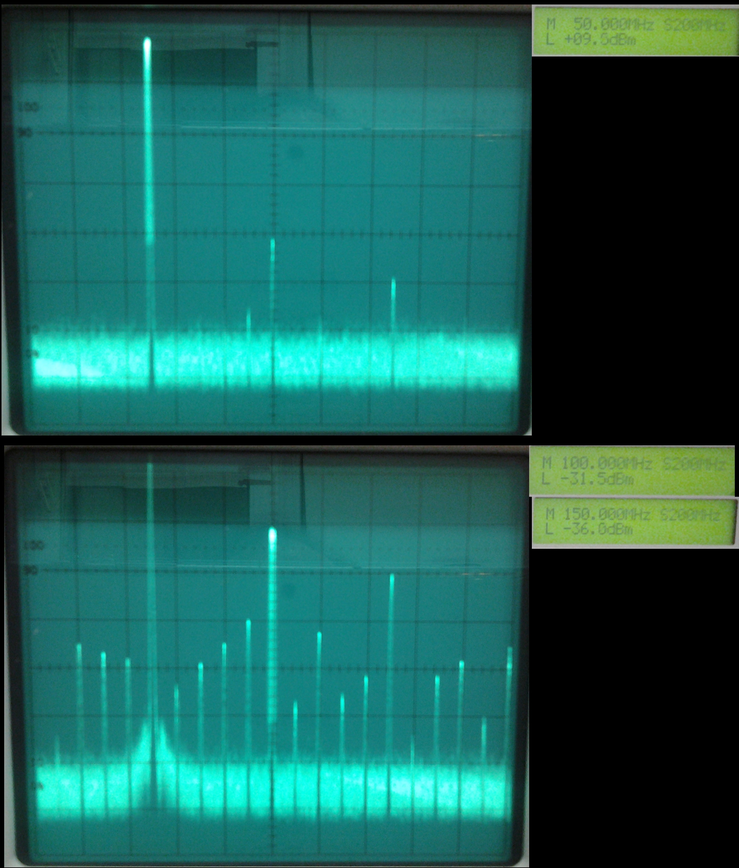

    Układ tego typu generuje podstawowy ton - wąski spektralnie przebieg, wzbogacony o częstotliwości harmoniczne, w tym przypadku rozciągające się aż do 1 GHz. Jest to niezwykle przydatne urządzenie np. do konstruowania systemów mikrofalowych. Sercem generatora jest układ scalony 74HC00, w którym znajdują się cztery bramki logiczne NAND. Sygnał z 25 MHz generatora w obudowie SMD podawany jest na dwie z bramek NAND, aby otrzymać na ich wyjściach dwa przebiegi prostokątne. Są one minimalnie przesunięte w fazie między sobą, co powoduje, że po podaniu ich na trzecią z bramek NAND układ generuje bardzo wąskie impulsy, które posiadają niezwykle szerokie spektrum harmonicznych.

  • #30 17551537
    tplewa
    ^ToM^ napisał:
    tplewa napisał:
    @ ^ToM^
    Nie do końca to samo co pomiar indukcyjności. Bo pomiar indukcyjności to trochę co innego niż pomiar np. rezonansu LC czy parametrów filtra itp. Mierzy się za zwyczaj w szerszym paśmie, ale musi to być dobrane z głową. Do tego występują inne problemy o których trzeba mieć świadomość czyli umieć interpretować wyniki :)
    [/b]...
    Już kiedyś o tym pisaliśmy: przy prawidłowo, zgodnie z zasadami, zestawieniu układu pomiarowego nie ma czegoś takiego jak interpretowanie wyników. Wynik wtedy jest zawsze prawidłowy i prawidłowo odwzorowuje mierzoną rzeczywistość.
    Nie do końca ;) Przykład popularne analizatory budowane przez krótkofalowców czyli różnego rodzaju NWT :)
    Niech kolega zauważy że taki generator w takim NWT (DDS) poza sygnałem właściwym posiada jeszcze harominiczne, które wpływają na to co pokazuje sonda...
    Przykład z mojego analizatora do 200MHz - pomiary wykonane dawno jeszcze przed ustawieniem prądu dla MMIC co spowodowało lekką poprawę problemów z harmonicznymi.
    Tutaj hatmoniczne w paśmie 1GHz od generatora 30MHz taktującego DDS AD9951 (DDS taktowany 600MHz - co ładnie widać na widmie):
    Jak korzystając ze starej metody amatorzy mogą łatwo konstruować układy RF
    Tutaj ustawiony generator na 3.7MHz i harmoniczne:
    Tutaj 50MHz:
    Tutaj ustawiony na 145MHz:
    Owszem to sprzęt pomiarowy amatorski... ale nawet w sprzęcie fabrycznym harmoniczne nie są wyeliminowane do końca i przy interpretacji wyników trzeba niestety mieć o nich świadomość czyli umieć zinterpretować to co pokazuje sprzęt...
