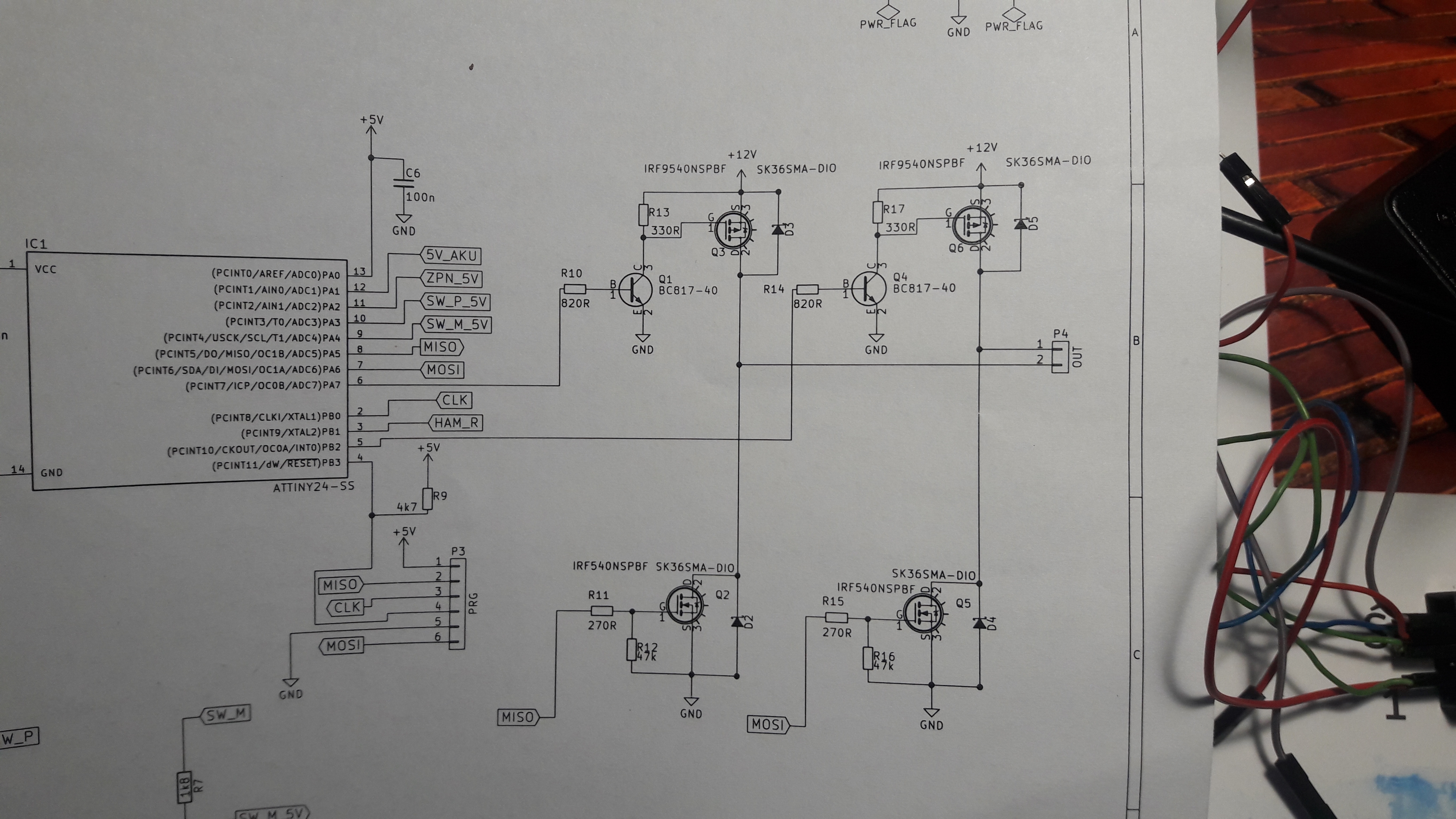

    Mam problem z układem na Attiny24.
    Chcę wykorzystać wszystkie 4 kanały PWM, oraz 4 kanały ADC. (1 - 4) + sygnał Aref.
    I moje pytanie jest, czy jeżeli uruchomiłem ADC, to mogę korzystać wyjść PWM, które są współdzielone z niewykorzystanymi pinami ADC?
    Myślałem, że jak odpowiednio skonfiguruję kierunkowość portu A (ADC jako wejścia, PWM jako wyjścia), to nie będzie z tym problemów
    Dam jeszcze schemat. [Attiny24][Bascom] Czy ADC i wszystkie PWM mogą działać razem?
    Pod PA0 podłączone mam Aref, PA1 - PA4 są wejściami ADC, a z PA5 - PA7 oraz PB2 mają wychodzić sygnały PWM.
    Moje pytanie brzmi: czy da się to w taki sposób połączyć?
    Czy jak uruchamiam ADC, to do dyspozycji zostaje tylko jeden kanał PWM?
    KAROL

    Aref - robisz to źle. Zamiast podpinać PA0 pod VCC ustaw REFS0,1 na 0,0. Tak, możesz wykorzystać nieużywane piny ADC do innych celów.

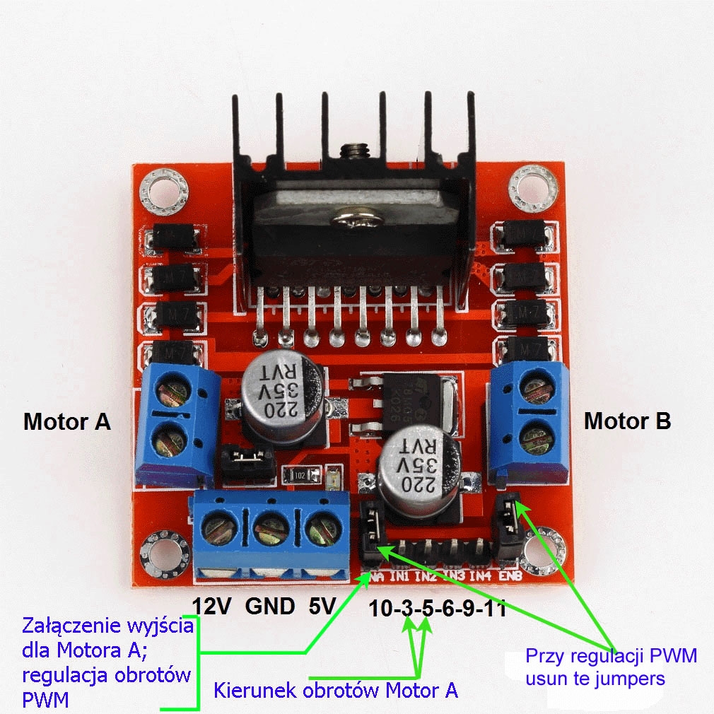

    Przy okazji niech kolega rzuci okiem na ten link: Link
    Oszczędzi kolega dwa piny uP na sterowaniu mostka.

    Przekroczone dopuszczalne prądy kolektora BC817. Cieplutko będzie...

    Zacznijmy od tego, że to NIE JEST mostek H.
    Układ ma być sterownikiem świateł do samochodu.
    PWM będzie "pracował" tylko na 30% wypełnienia, nie więcej.
    Nigdy też nie będzie sytuacji, że wszystkie 4 tranzystory będą fizycznie zamontowane w układzie.
    Albo będą tranzystory "górne" albo "dolne".
    W projekcie widać 4 tranzystory, ponieważ sterownik ma być uniwersalny - w zależności od potrzeby (żarówki załączane "+" lub "-") będą montowane odpowiednie tranzystory.
    Rozumiem, że w tej sytuacji będą 4x N-channel lub 4x P-channel, jeśli nie to po co 4 kanały pwm?
    Przedstawiony na załączonym schemacie jest, nie moja wina że kolega użył topologii sugerującej sterowanie dwukierunkowe obrotów silnika i nie opisał co układ ma robić. W tym momencie spory kawałek komentarzy jest zupełnie zbędny i nie na temat.
