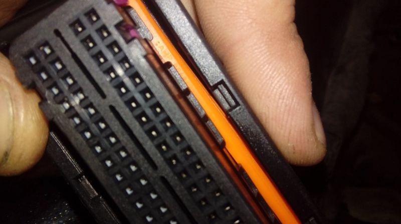

    Witam, mam problem z moim Seatem Toledo 1M 1.9TDI AHF mianowicie auto po odpaleniu kopci, nie wchodzi na obroty. Czasem ma momenty że chodzi normalnie.
    Podłączyłem pod komputer i pokazało takie błedy:
    Seat Toledo II 1.9TDI AHF - kopci, nie wchodzi na obroty, błędy komputera[/url]
    Dodam że błąd 17957 mam już od jakiegoś czasu bo mam geometrię do czyszczenia, reszta błędów pojawiają się i znikają zawsze razem, dodam że żadnego błędu nie da się skasować nawet 17957 który wcześniej dawał się usunąć. Dla pewności wymieniłem filtr paliwa, sprawdziłem EGR czy nie jest zablokowany, oraz sprawdziłem przepływkę. I tu moje pytanie czy szukać gdzieś zgniłej wiązki, czy to może jakiś sterownik wariuje?

    Nie pytam co ustaliłeś, bo naprawdę nie wiem o co Ci chodzi. NAprawdę nie wiem po co się pytać czy zajrzeć tu czy tam. Ja Cię kręce. Jest mało prawdopodobne, że to nie jest sterownik silnika. One tak mają, że chodzi jak czołg i nie zgaśnie. I nie wariuje, tylko z tymi kodami błędu będzie uszkodzony ECU. Jest zwęglony (nienaprawialne) od zwarcia co samo się zrobić nie mogło i tego jestem pewien. Diagnoza miernikiem w napięciu wysterowania zaworka na pompie: poniżej wartości normalnej.

    A więc tak, wyczytałem żeby wyczyścić styki w kostkach od ECU i w samym ECU, zrobiłem tak i jest poprawa auto nie gaśnie, wkręca się na obroty i nie dymi. Jest tylko problem że wyrwał mi się jeden przewód z kostki, który najprawdopodobniej odpowiada za coś z turbo bo na luzie jak je wkręce na obroty to niby słychać ale podczas jazdy wyraźnie czuć że nie pompuje. I tu moje pytanie czy ma ktoś schemat lub wie gdzie powinien znajdować się ten przewód? Seat Toledo II 1.9TDI AHF - kopci, nie wchodzi na obroty, błędy komputera[/url]

    No to jak popatrzysz z drugiej strony wtyczki to zobaczysz konektor. Bo raczej tam został.

    No tak jest szansa, że kostka, ale musiałby to być ten jeden zaskakujący przypadek jako uszkodzenie mechaniczne. Bo to nie jest jakaś ruska koparka i te kostki są wielce niezawodne - dopóki siedzą jak mają siedzieć. Do konektora radzę zawołać osobę z drygiem do elektryki co zrobi to dobrze. Te sterowniki tak się zachowują jak mają uszkodzenie w sobie.

    Od drugiej strony wtyczki nic nie widać, chyba że da się ją jakoś rozebrać?? Nigdzie nie mogę znaleźć nic o tych kostkach

    Chodziło mi żeby porównać obecność konektorow i położenie tego kabla. Napisz jaki ma kolor ten wolny kabel. A wtyczkę da się rozebrać.

    Wolny kabel jest czerwono-fioletowy
    I w jaki sposób się rozbiera tą wtyczkę?
    Dobra ustalilem ze przewód jest od przepływki, metodą prób znalazłem PIN i na kompie nie ma żadnego błędu, przepływka działa. Jednak auto nie zbiera się, tak jakby turbo nie działało choć je słychać, po odlaczeniu przepływki auto zachowuje się jak wcześniej, ma więcej mocy, typowo jak auto z odpietą przeplywką.

    Problemem był sterownik silnika, zimne luty. Po wymianie na używany wszystko wróciło do normy.
