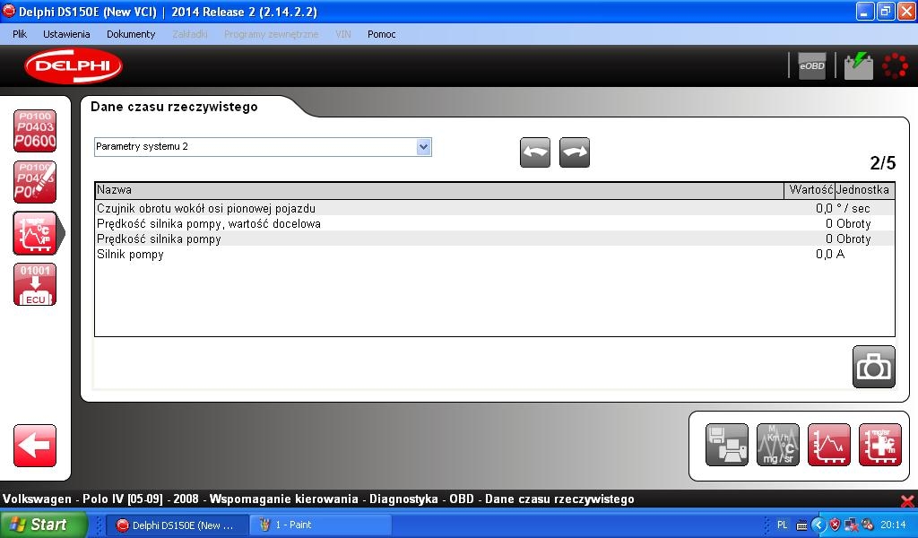

    Pompa nie pracuje vcds 12-12 I patrzylem dephi tez zero bledow w blokach pomiarowych w status pisze off czyli ze silnik nie pracuje od pompy komunikacja I inne sprawy ok napiecia dobre tylko po prostu pompa nie startuje kupilem na szrocie uzywana taka zalana za 30zl i tam jest wiecej bledow zastanawiam sie czy moze ten procesor przelutowac do mojej pompy moze przez zalanie mial wiecej szczescia i nie zablokowal sie

    obroty 800 napiecia ,zacisk 30 13,7V ,zacisk 15 13,6v,

    Piszesz,że pompa status OFF,a potem że obroty 800.Ja zawodowo regeneruję pompy od lat i takich dziwnych odczytów nie widziałem.
  • #18 17525319

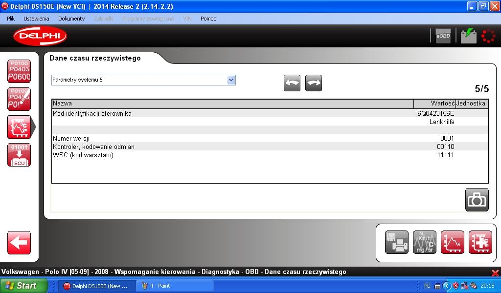

    qwo2

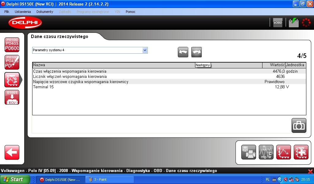

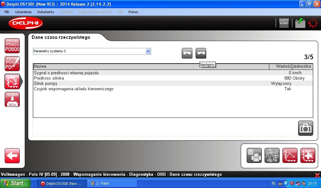

    Obroty silnika a nie pompy pompa nie startuje wiec nie ma obrotow zamieczcze potem zdjecie z parametrow.
    Polo9N - Brak startu wspomagania TRW mimo braku błędów na testerze Polo9N - Brak startu wspomagania TRW mimo braku błędów na testerze Polo9N - Brak startu wspomagania TRW mimo braku błędów na testerze Polo9N - Brak startu wspomagania TRW mimo braku błędów na testerze Polo9N - Brak startu wspomagania TRW mimo braku błędów na testerze

    Ekran z brakiem błędów?
  • #20 17530512
    qwo2
    no jak brak błedów to nie dawałem bo pusty pisze brak błedów, ogarnie to ktoś ??

    qwo2
    tym interfejsem co mam delphi nie moge zrobić autoscanu. Ale auto ok bo znajomy ma polo z ta pompa i podmienilismy i jego działa a moja nie działa, po załozeniu jego pompy wszystko ok a po załozeniu mojej zero błedów jedynie co to w parametrach pisze status pompy off, ale gdy załozylismy jego pompe to działa czyli ewidentnie to wina mojej pompy bo u niego tez nie ruszy, jak wspomniałem wcześniej elektronika ok czytałem na forach ze padaja tam tranzystory ale moje sa ok, zero wody po prostu tak jakby pompa się zawiesiła.
