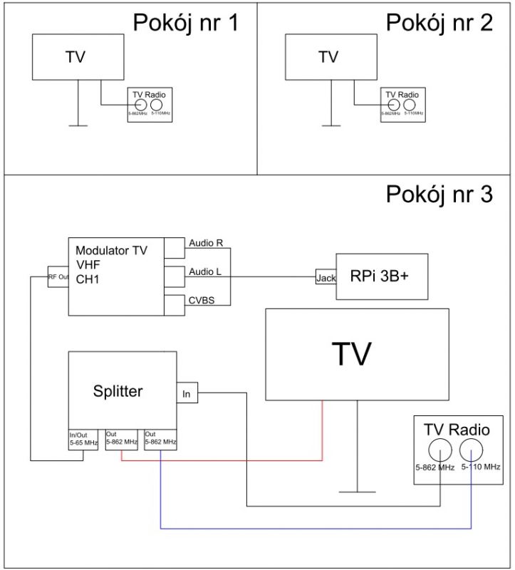

    Postanowiłem zakupić Raspberry Pi 3B+ aby móc oglądać YouTube'a i niektóre programy telewizyjne nadawane przez internet. W mieszkaniu mam 3 telewizory i chciałbym żeby do każdego z nich docierał sygnał z RPi - z tego powodu, że różne z nich są zajęte o różnych porach, a chciałbym uniknąć ciągłego odłączania i przenoszenia RPi. Nie chciałbym też kupować 3 oddzielnych urządzeń.
    Postanowiłem dlatego przesyłać obraz i dźwięk przy wykorzystaniu modulatora TV i gniazd antenowych (określenie "gniazda" jest tu na wyrost - są to zwykłe płytki z plastiku w ścianie za którymi są 2 kable koncentryczne - do radia i TV). Wiem że mógłbym to zrobić bez wykorzystania gniazd, ale nie chcę ciągnąć dodatkowych kabli przez całe mieszkanie. Zapewne usłyszę też że jakość będzie dużo gorsza niż przez HDMI, ale na tym mi specjalnie nie zależy - tym bardziej że tylko 1 z moich telewizorów ma to złącze.
    Gniazdka te kiedyś służyły mi do odbioru radia, telewizji i internetu w UPC. Jakiś czas temu zrezygnowałem z ich usług i obecnie moje mieszkanie jest odcięte od ich sieci - prawdopodobnie poprzez filtr - sprawdziłem sygnały w instalacji kablowej SDRSharpem i są idealnie wytłumione - nie odbierają nawet najsilniejsze stacje radiowe UKF poprzez wykorzystanie kabla koncentrycznego jako anteny. Pasmo 5-862 MHz jest czyste z wyjątkiem okolic 800 MHz (kilka stacji bazowych LTE w bardzo bliskiej odległości które przenikają do kablówki). Powyżej 862 MHz sygnały są odbierane - stąd podejrzewam że to filtr i dzięki temu mam pewność że nikomu nic nie zakłócę modulatorem.
    Początkowo próbowałem przesłać sygnał AV poprzez magnetowid z wbudowanym modulatorem. Odłączyłem od gniazdka splitter który umożliwiał przesył po kanale zwrotnym jedynie do 65 MHz, mój magnetowid jednak wykorzystuje kanały 30-39. Bezpośrednie podłączenie do gniazdka RTV nic jednak nie dało, obraz testowy nie pojawił się na żadnym z telewizorów (modulator i magnetowid sprawne).
    1. Pytanie nr 1 - czemu to nie zadziałało? W "gniazdku" nie ma żadnych filtrów. Czy UPC pod które była robiona instalacja kablowa (blok nie ma nawet 20 lat) zamontowało jakieś ukryte filtry i tłumiki w innym miejscu na terenie mieszkania? Podejrzewam coś takiego bo podłączenie do wejścia w gnieździe oznaczonego "Radio" umożliwiało odbiór jedynie w zakresie do ok. 110 MHz, do "TV" normalnie do ok. 862 MHz, a tak jak pisałem wcześniej, w gnieździe tym nie ma żadnych filtrów. A może moc nadawcza modulatora była za słaba?
    W związku z tym że poprzez splitter Trateca podłączony do gniazda "TV" podłączony był też kiedyś modem wykorzystujący częstotliwości do 65 MHz do uploadu, pomyślałem żeby przesyłać obraz i dźwięk na kanale 1 telewizji. W załączeniu schemat.
    2. Pytanie nr 2 - czy takie coś się sprawdzi (zadziała, a sygnał obejmie całe mieszkanie 90 m2 i nie będzie wytłumiony)?
    Przesył obrazu oraz dźwięku przy wykorzystaniu modulatora TV i gniazd antenowych
    Obraz i dźwięk z RPi wychodzą przez złącze jack. Stamtąd do modulatora wchodzą poprzez 3 złącza RCA (przejściówka jack - 3 x RCA (Audio R, Audio L, CVBS)). Modulator ten pracuje na CH1 VHF. Podawany jest na złącze we/wy splittera, które umożliwia przesyłanie sygnału zwrotnego w zakresie od 5 do 65 MHz. Do wyjścia podłączony jest telewizor w jednym z pokoi i wejście gniazda RTV "Radio" (to się trochę bez sensu może wydawać, ale gdy korzystałem z internetu w UPC i wyłączyli radio w kablówce, to w pokoju z modemem musiało tak być to podłączone, bo inaczej w żadnym z pokoi nie było sygnału TV, może domykało to jakiś obwód, opcjonalnie można to usunąć). Główne wejście splittera (IN) jest podłączone w gnieździe do wejścia "TV" (5-862 MHz).
    Czy taka konfiguracja jest w stanie zadziałać znośnie i bez zakłócania czegokolwiek?
    Z góry dziękuję za odpowiedzi.

    Jako że jest to dział dla poczatkujących warto udzielić kilka istotnych informacji.
    1. Niezbyt dokładnie opisałeś podłączenie magnetowidu jako modulatora. Prawidłowy układ powinien być taki, że sygnał "z kabla" wchodzi na jego wejście (antena) a do wyjścia podłączasz telewizor/telewizory. Żadnych elementów po drodze.
    2. Standardowo pomiędzy wszystkimi wejściami wszelkich spliterów sygnał jest mocno tłumiony, rzędu 40 dB (100 razy). Do tego nie piszesz w jaki sposób są połączone gniazda w pokojach miedzy sobą, jeżeli są dołączone do innego splitera, to problem mamy ten sam - i podwójne tłumienie.
    3. Złym pomysłem jest użycie kanał VHF1 - jeżeli w pobliżu jest jakaś kablówka to spodziewaj się bardzo silnych zakłóceń w tym pasmie. Do tego w zależności od standardu sygnałów kanał VHF1 nie zawsze ma takie same częstotliwości. Aby unikać kłopotów lepiej użyć kanałów pasma S (ale poniżej 420 MHz - najlepiej kanały od S-09 do S-32) lub nieużywany - i możliwie najniższy - kanał w pasmie UHF. Obowiązkowo nie sąsiadujący z żadnym wykorzystywanym.

    1. Magnetowid to Sanyo VHR-1100EE
    Obraz i dźwięk z urządzenia zewnętrznego (np. RPi, odtwarzacz DVD) są podawane na wejście EXT IN magnetowidu (Audio In/Video In) po przez przewody RCA. Do gniazd abonenckich miałyby być rozprowadzone wyjściem antenowym magnetowidu (ANT OUT), zupełnie tak jak podłącza się takie urządzenia do telewizorów bez gniazd niskiej częstotliwości, a jedynie z gniazdami antenowymi.
    2. Ciężko mi powiedzieć jak gniazda w pokojach są połączone między sobą, bo instalacja była gotowa wraz z mieszkaniem. Podejrzewam że jakiś splitter w ścianie którego nie mogę zlokalizować z kilkoma wejściami który łączy pokoje. W pionie na piętrze od strony mieszkania biegnie kabel, podejrzewam że to od końcówki tego splittera. Następnie ten kabel biegnie na dół do skrzynki abonenckiej, od której jestem odłączony lub odfiltrowany.
    Nawet gdyby sygnał był bardzo mocno tłumiony, podejrzewam że dałoby się zaobserwować jakieś szczątki obrazu na telewizorze, podejrzewam że to kwestia filtracji przez domniemany splitter pewnego zakresu częstotliwości sygnału zwrotnego.
    3. Z tym magnetowidem mogę używać kanałów 30-39, wybrałem 36 (591,25 MHz), bo taki magnetowid używa domyślnie, poza tym na telewizorach ten kanał był już zaprogramowany dla ZX Spectrum który też go wykorzystuje.
    Gdy jednak podłączę w opisany sposób magnetowid do gniazda abonenckiego, zupełnie nic nie widać. Tak jak pisałem wcześniej, zapewne nie są przepuszczane sygnały zwrotne powyżej 65 MHz, tak zresztą było napisane na splitterach na terenie mieszkania (jednak ich demontaż nic nie dał). Drogą eliminacji zostaje więc jedynie modulator VHF na kanale 1. Jak korzystałem kiedyś z internetu od UPC, upload wykorzystywał częstotliwości do 51,2 MHz, więc musiało to działać.
    Problem w tym czy dla telewizji analogowej nie będzie wystarczająco tłumiony sygnał. Żeby to sprawdzić musiałbym kupić odpowiedni modulator, a nie chcę z drugiej strony narażać się na niepotrzebne koszty jak coś miałoby nie działać.

    Jeżeli podłączysz magnetowid WYJŚCIEM do kabla i chcesz odebrać ten sygnał na innym gnieździe, to raczej nic z tego nie będzie. Zapewne gniazda te są przepuszczone przez spliter/splitery a tłumienie międzywyjściowe (separacja wyjść) jest znaczna. Wysoce prawdopodobne, ze pokoje są dołączone do oddzielnych pionów i wówczas każdy z może mieć oddzielny wzmacniacz lub oddzielne wyjście. Jeżeli są dołączone do jednego splitera gdzieś zamontowanego w mieszkaniu (w co wątpię), to bez rekonfiguracji całej kablologii tego nie ruszysz.

    Sprawa jasna. W pokoju nr 1 (tym najbliżej klatki schodowej) zamontowane było jednak gniazdo dedykowane do telewizji kablowej, które zapewne tłumiło i filtrowało niepożądane przez kablówkę sygnały. Natomiast oznaczenia "Radio" i "TV" nie miały odzwierciedlenia w rzeczywistości: w pierwszym pokoju na wejście "Radio" podawany był sygnał z klatki schodowej i poprzez splitter rozgałęziany na telewizor w tym pokoju i wejście "TV", z którego sygnał przesyłany był do pokoju nr 2. W pokoju nr 2 nie było już gniazda, tylko 2 kable koncentryczne: pierwszy przesyłający sygnał z pokoju nr 1, który poprzez splitter rozgałęział sygnał na telewizor, modem, radio (kiedyś) i drugi kabel, skąd sygnał docierał do pokoju nr 3. W pokoju nr 3 mimo że na "gnieździe" były 2 złącza, w rzeczywistości był tylko jeden kabel, stanowiący punkt końcowy. Topologia połączeń wygląda tak:
    Demontaż gniazda i splittera w pokoju nr 1 oraz zamiana splittera w pokoju nr 2 na rozgałęźnik Telmora rozwiązały problem - obrazy przesyłane modulatorami, jak również sygnały z przyłączonych anten bez problemu docierają do każdego pokoju na każdej częstotliwości.
