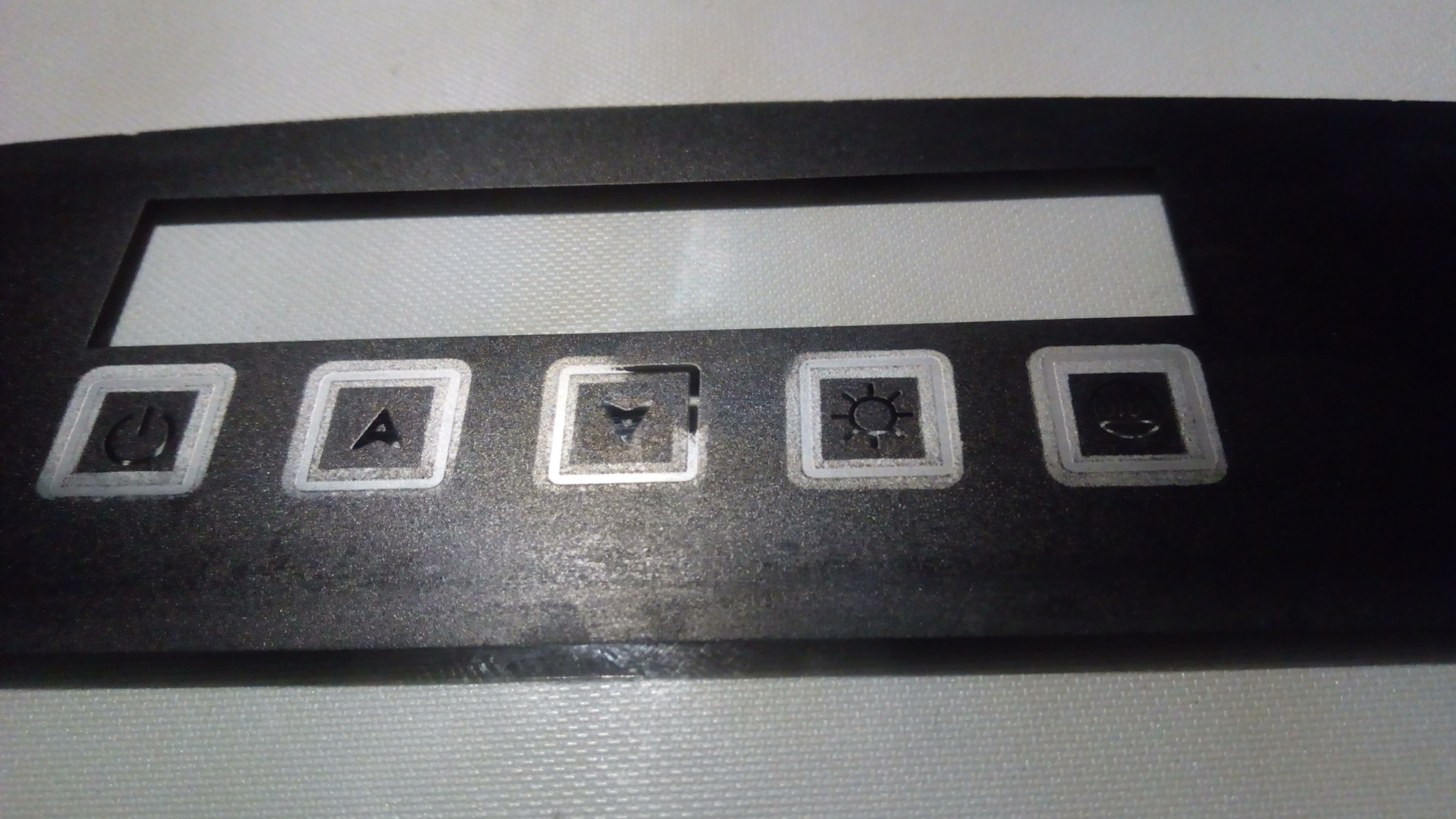

    Witam!
    Jestem z branży motoryzacyjnej i potrzebuję pomocy w "kuchni".... bo średnio się znam. Wyciąg zaczął sam "żyć" lub całkiem nie działał nie reagował na dotyk... Zdjąłem tą przednią szybkę i wymyłem od spodu, pod nią są chyba te sensory podświetlane... i one działają czyli reagują na dotyk idealnie i wyciąg działa, ale po założeniu przedniej szybki brak reakcji... Na tej szybce pod spodem są jakieś pola i nie wiem czy to jakaś specjalna farba czy co.
    ARSET wyciąg kuchenny nie działa po założeniu szybki - co robić?
    Co można z tym zrobić?

    Z pewnością najczęściej używany jest przycisk od zmniejszania ciągu.
    Prawdopodobnie przejrzystość membrany obniżyła się na tyle, że czujniki nie są w stanie zareagować na zmianę w ilości światła (podczerwieni) jakie dociera normalnie do diod światłoczułych.
    Może bardziej staranne oczyszczenie membrany, zwłaszcza w miejscach przez które przedostaje się światło, jednak pomoże.
    Jeżeli nadal nic się nie będzie zmieniać to pozostanie wymiana membrany.

    Nie wiem o jakiej membranie piszesz ....szkło które przykrywa te "przyciski" jest przeźroczyste..... zrobiłem taki dziwny eksperyment...."pośliniłem" :-) szybę od spodu w miejscu styku tych sensorów i wtedy od zewnątrz działa na palec...
    Czy mam rozumieć że to są sensory na podczerwień.... dlaczego działają tylko na palce...
    Może jest jakaś pasta przewodząca....

    Ja tylko ze zdjęcia próbuję coś wykoncypować :D
    Wygląda jak membrana, ale rzeczywiście może też być jako szklana tafla z nadrukiem. Tak to już jest kiedy nie można pomacać...
    Jak sądzę nie musi to być tylko palec. Wystarczy w odpowiednim czasie zmienić warunki jakie "widzi" element foto-czuły. Gdyby zasłaniać pole komendy odpowiednio wolno to urządzenie w ogóle nie zauważy, że zamknięto dopływ światła/zmieniono/zaburzono równowagę termiczną jaką on odczytuje jako ZERO.
    Być może działają nie tylko na palce. Możesz spróbować zasłonić np. pole "oświetlenie" chociażby kawałkiem czarnego/białego materiału. Nie będę zdziwiony jeżeli włączy się światło.
    Jeżeli to jest panel ceramiczny/szklany to może wystarczy dokładnie oczyścić w taki sposób aby przez grafikę (patrząc na wprost płytki) było można rozpoznać jakieś szczegóły, na które patrzymy. Pilot od telewizora, kiedy go zasłonimy dłonią nie daje rady z TV.
    W kuchni sprawa jest bardziej poważna dlatego producent nie pozwala na przypadkowość w działaniu. Dlatego, moim zdaniem rzecz jasna, bardziej trzeba się przyłożyć kiedy chcemy uruchomić jakieś urządzenie, potencjalnie stwarzające zagrożenie...

    To nie jest czujnik refleksyjny (IR) tylko pojemnościowy. Farba na przycisku jest elektroprzewodząca i musi mieć kontakt z metalowym kapturkiem. Możesz spróbować odmalować te ramki lakierem przewodzącym (takim jak do naprawy ogrzewania szyby).
    ...to może też być problem z filtrowaniem zasilania panelu (kondensatory).
