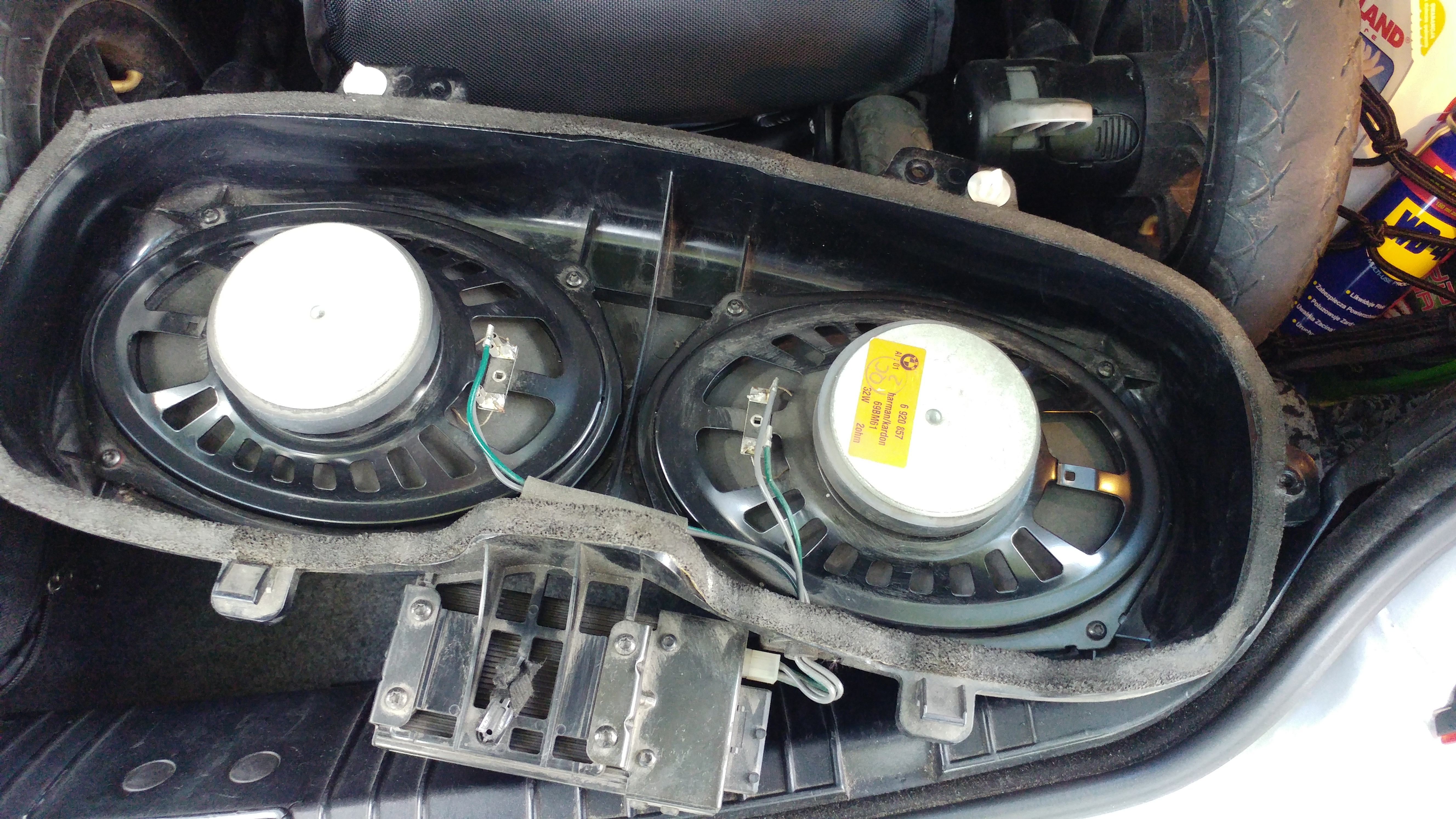

    Witam. Mam problem ze wzmacniaczem od subwoofera zestawu fabrycznego harman/kardon z e46.
    Szukalem kilka dni podobnego tematu ale bez skutecznie.
    Na czym polega problem?
    Otóż pierwszy to podczas wlaczania wzmacniacza słychać trzask i widoczny ruch głośników. Druga rzecz to gdy muzyka gra cicho (bardzo cicho) wszystko gra ok. Ale jak dam troche głośniej (ale i tak jest to maly poziom głośności) zaczyna być słychać trzaski w głosnikach w rytm basów.
    Jak myślicie co może być przyczyną zasilanie czy źródło można od razu wykluczyć bo było kilka. To coś w samym wzmacniaczy i nie wiem czy to koncowka mocy czy moze jakis kondesator, albo jeszcze cos innego. Wzmacniacz h/k trzaski - Podczas włączania oraz grania trzaski z głośników w ryt Wzmacniacz h/k trzaski - Podczas włączania oraz grania trzaski z głośników w ryt

    A czy same głośniki sprawdzałeś? Poruszaj membraną i zobacz czy coś nie ociera, lub podłącz pod inny wzmacniacz. Jakiego rodzaju to trzaski, wrzuć może jakieś nagranie.

    Zapomniałem napisać, podłączyłem i w domu i w aucie głośniki bezpośrednio i grały jak należy. Głośniki wyciągałem oglądałem nic im nie jest. Nagrania nie mam, może uda mi sie coś nagrać za jakiś czas. Tak więc to coś ze wzmakiem. Trzaski, pierdzenie, strzelanie no jak kto nazywa tak nazywa. Pojawiaja sie tylko na niskich tonach. Nigdzie nie moge znaleźć nawet podobnego filmu na yt. Dzwiek tych trzaskow przypomina troche jak by na mebranie byly jakis metalowe kuleczki ew jak by obijala membrana o coś, czasem tez podobny dzwiek daja te kebalki co ida do cewki jak wpadna w rezonans.

    Wzmacniacz pracuje w klasie H, może "kondensatory buforowe" straciły pojemność, proponuję rozebrać i zajrzeć do środka.
