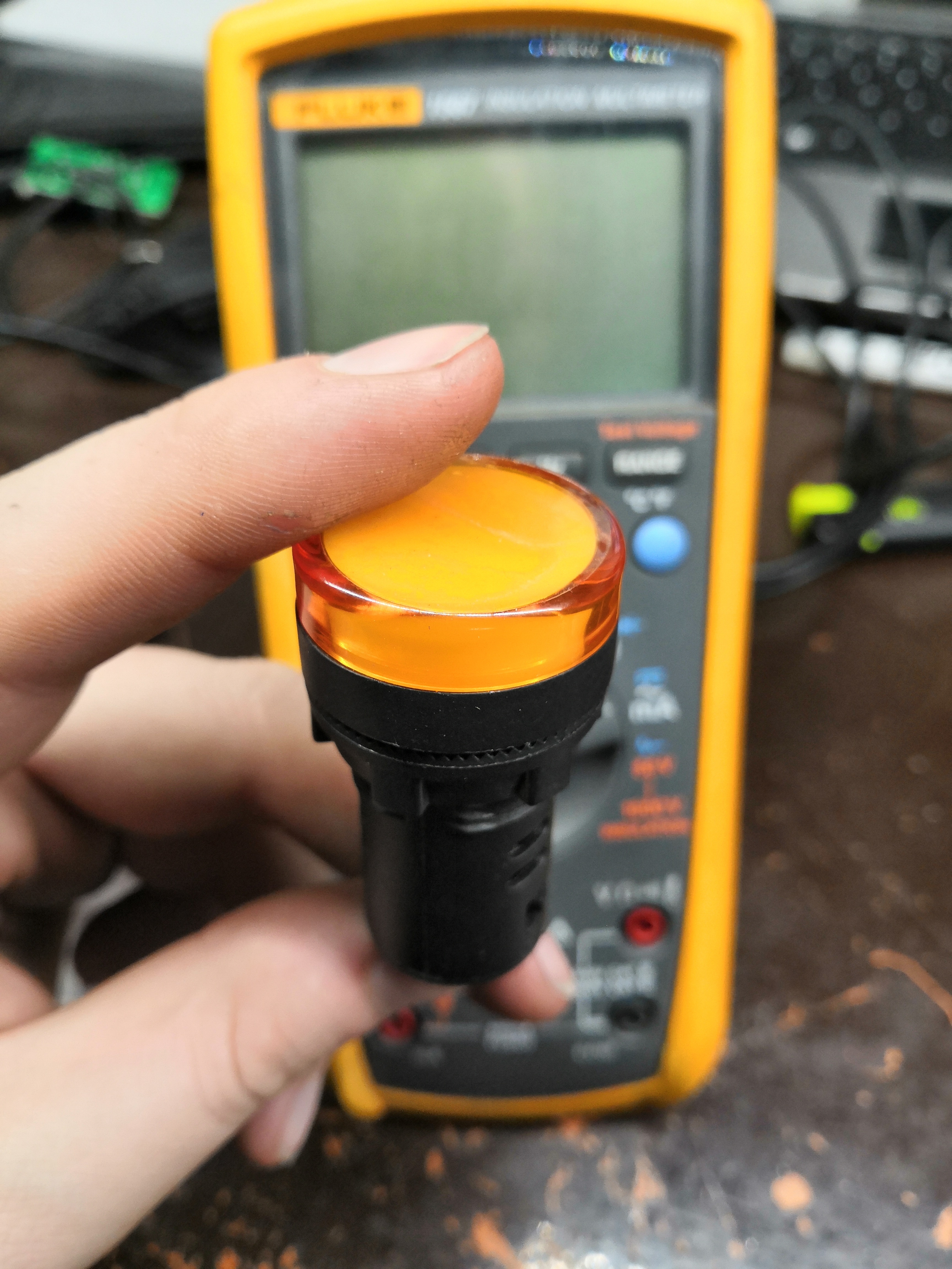

  • Niedawno kupiłem kontrolę na znanym Polskim portalu aukcyjnym. Standardowa kontrolka fi 22mm, 24 V AC/DC, nominalnie 20 mA. Cena: oszałamiające 5.49zł z VAT. Świeci ładnie, biały dyfuzor zapewnia równe świecenie całej powierzchni łącznie z boczną. Plastik soczewki mógłby być twardszy - widać ryski, plastik obudowy dobrej jakości, zapewne z dodatkiem włókna szklanego. Terminale opisane, podstawowe dane tez widoczne. Brakuje nazwy producenta ale jest logo CE (China Export) oraz "IEC947-5-1" oraz " EN60947-5-1" Może zgodna - nie czytałem normy. Do moich amatorskich zastosowań z pewnością doskonała. Nie grzeje się - pobiera 8 mA przy zasilaniu 24 VDC. O dziwo świeci tylko jedna dioda na środku.
    Zaciekawiło mnie jak można tak tanio zrobić coś tak dobrego za tak nieduże pieniądze.

    Ponieważ kontrolka okazała się dobrej jakości (lub świetnej jak na cenę) kupiłem jeszcze 6 innych od tego samego sprzedawcy. Niebieską, czerwoną i żółtą na 24 V oraz czerwoną, żółtą i zieloną na 230 V.
    Rezultat nieco zaskoczył. Wszystkie działają, połowa miała folię na soczewce, wszystkie z tym samym oznaczeniem (AD16-22DS), zewnętrznie różnią się wyłącznie kolorem i zaznaczonym napięciem nominalnym. Natomiast w środku radosna różnorodność:
    2 różne wersje ''mechaniki''
    2 różne wersje ''elektroniki''
    5 różnych wersji ''PCB''
    Katalog różnych problemów produkcyjnych. Żaden nie przeszkadza w działaniu, ale każdy ujawnia inny problem na linii produkcyjnej.

    Reverse engineering Chińskiej kontrolki przemysłowej - Aktualizacja Oto i schemat. Kierunek diod dobrałem arbitralnie.
    Reverse engineering Chińskiej kontrolki przemysłowej - AktualizacjaTu widać różnicę dwóch różnych wersji obudowy. Widoczna część soczewki jest taka sama, natomiast gwinty są różne - zarówno skok jak i długość. Oczywiście do siebie nie pasują.
    Reverse engineering Chińskiej kontrolki przemysłowej - AktualizacjaNiebieska lampka ma wadę odlewu.
    Spostrzegawczy zauważą najróżniejsze wady żywicy użytej do zalania LEDów: pęcherzyki gazu, paprochy oraz problemy z PCB - przy okazji wygląda to na najtańsze fenolowe PCB, a wyprowadzenia niekoniecznie są lutowane, raczej zaprasowywane w PCB. Interesująca technika. Niestety pęcherzyki gazu pod zalewą nie wróżą za dobrze zalanym komponentom ale z drugiej strony nie jest to elektronika wysokiej niezawodności.
    Czy macie jakąś hipotezę po co są otwory w PCB? prześwieca przez nie światło z tyłu kontrolki, czyli są na wylot elementu świecącego.
    Co sądzicie o różnorodności produkcyjnej? Mnie osobiście zaskoczyła.
