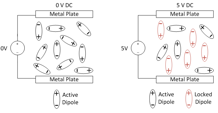

Wpływ polaryzacji napięciem stałym
Biorąc pod uwagę dynamiczny charakter kondensatorów (przechowywanie i rozpraszanie ładunku elektrycznego w sposób nieliniowy), w elemencie takim może wystąpić pewna polaryzacja bez udziału zewnętrznego pola elektrycznego; zjawisko to znane jest jako "polaryzacja spontaniczna". Wynika ona z obojętnego pola elektrycznego materiału, które nadaje kondensatorowi początkową pojemność.
Przyłożenie zewnętrznego napięcia DC do kondensatora wytwarza stałe pole elektryczne, które redukuje początkową polaryzację, a następnie "blokuje" lub polaryzuje resztę aktywnych dipoli na swoim miejscu. Polaryzacja jest związana z kierunkiem pola elektrycznego w dielektryku. Powoduje to redukcję efektywnej pojemności tego elementu
Jak pokazano na rysunku 1, zablokowane dipole nie reagują na zmiany napięcia AC - w rezultacie efektywna pojemność staje się niższa niż przed przyłożeniem napięcia stałego.
[center]
Rys.1.Schematyczne przedstawienie zjawisk w kondensatorze spolaryzowanym napięciem stałym, które mają wpływ na redukcję pojemności.

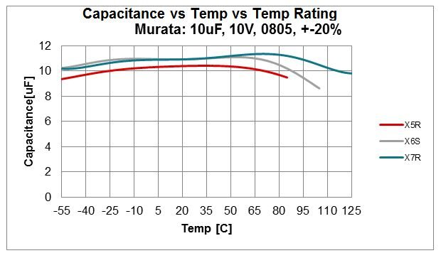

Wpływ temperatury na pojemność kondensatora
Podobnie jak inne elementy elektroniczne, kondensatory mają swoją temperaturę znamionową, która określa ich zakres pracy. Wpływa ona również na obniżanie się pojemności. Parametry dotyczące temperatury można zwykle znaleźć pod wartością liczbową kondensatora. W poniższej tabeli zawarto oznaczenia współczynnika temperaturowego dla kondensatorów.
| Pierwszy znak: | Dolna granica temperatury | Drugi znak: | Górna granica temperatury | Trzeci znak: | maksymalna zmiana pojemności w funkcji temperatury | Znak | Temperatura (°C) | Znak | Temperatura (°C) | Znak | Zmiana pojemności (%) | Z | 10 | 2 | 45 | A | ±1.0 | Y | -30 | 4 | 65 | B | ±1.5 | X | -55 | 5 | 85 | C | ±2.2 | 6 | 105 | D | ±3.3 | 7 | 125 | E | ±4.7 | 8 | 150 | F | ±7.5 | 9 | 200 | P | ±10 | R | ±15 | S | ±22 | T | -11 | U | -34 | V | -60 |
Większość stabilizatorów LDO pracować może w temperaturach od -40°C do 125°C. W tym zakresie najlepiej sprawdzają się kondensatory ceramiczne z dielektrykiem X5R lub X7R.
Jak pokazano na rysunku 3 - sama temperatura także ma wpływ na pojemność kondensatora, nie tylko obciążenie DC. Oba te czynniki w skrajnych przypadkach mogą zredukować wartość pojemności nawet o 90%.

Rzeczywista aplikacja
Powszechnym zastosowaniem LDO jest stabilizowanie napięcia do zasilania mikrokontrolera (1,8 V) z napięcia wejściowego z ogniwa (3,6 V). W poniższym przykładzie użyjemy kondensatora ceramicznego 10 μF z dielektrykiem X7R w obudowie 0603. Rozmiar - 0603 - odnosi się do wymiarów kondensatora: 0,06 cala na 0,03 cala.
Znajdźmy zatem rzeczywistą wartość pojemności tego kondensatora w naszej aplikacji:
Obniżanie wartości poprzez obciążenie DC: Korzystając z wykresu dostarczonego przez producenta - charakterystyk polaryzacji DC dla kondensatora (rysunek 2), można odczytać, że wartość pojemności będzie wynosić nominalnie 7 μF.
Wpływ temperatury: Jeśli kondensator miałby pracować w temperaturze otoczenia równej 125°C, pojemność spada o kolejne 15% wartości pojemności, redukując całkowitą wartość do 5,5 μF. Widzimy to na rysunku 3.
Tolerancja producenta: Biorąc pod uwagę tolerancję producenta wynoszącą, jak założyliśmy powyżej, ±20%, końcowa wartość pojemności wynosi 3,5 μF.
Jak widać na tym przykładzie kondensator 10 μF w skrajnych warunkach ma rzeczywistą wartość pojemności równą 3,5 μF. Wartość pojemności spadła o około 65% wartości nominalnej. Oczywiście nie wszystkie z tych warunków miałyby zastosowanie w każdym systemie, ale ważne jest, aby znać zakres wartości pojemności, które kondensator może przyjąć w naszej aplikacji.
