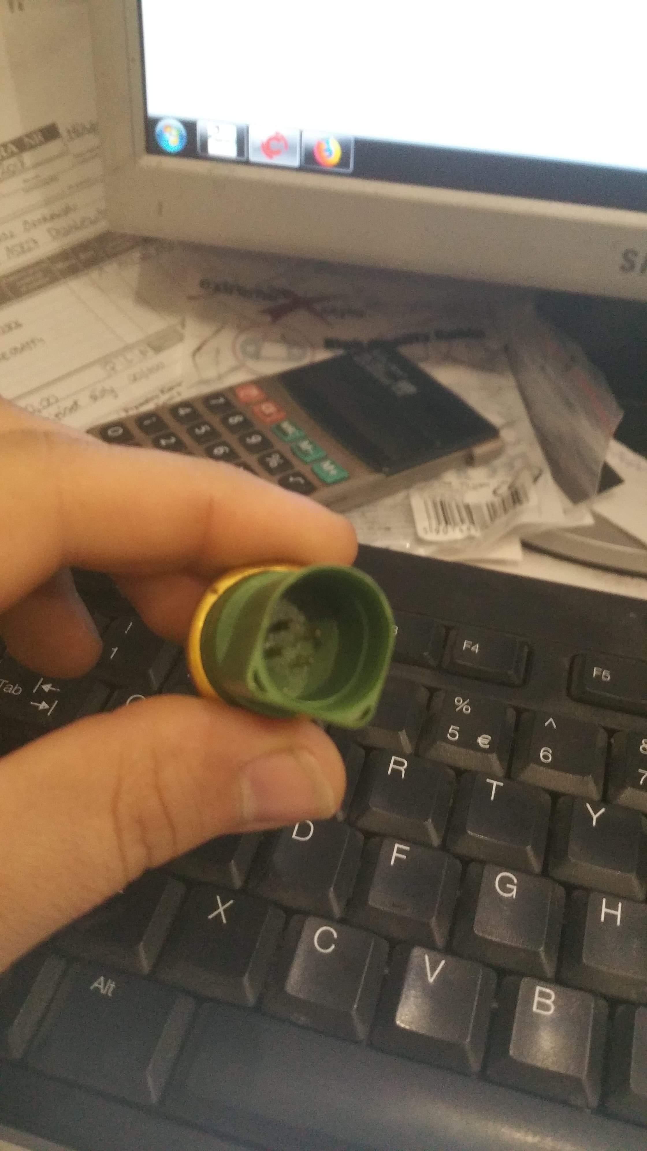

    Witam. Problem z elektroniką w audi. Wiązka przy wentylatirze została zerwana. Urwało przewody od wentylatora, czujnik przy chłodnicy klimy 4 piny i czujnik płynu 4 piny. Po połączeniu ich ponownie nie uruchamia się wentylator klimatyzacji. Wentylator jest nowy, na krótko działa.
    W czujniku klimy 4 piny w jednym jest prąd. Klima się załącza ale wentylator nie kręci.
    W czujniku płynu 4 piny nie ma nigdzie prądu. Czy tak powinno być? Z tego co czytam to wentylator klimatyzacji również schladza silnik jeżeli główny wentylator nie daje rade.
    Wentylator nie reaguje ani na włączanie klimatyzacji ani na temp silnika 95 stopni.
    Na lewej podłużnicy jest sterownik z którego wychodzą 4 wtyczki. Jadna wtyka idzie od bezpiecznikow 2 grube kable i w jednym jest prąd. Potem wychodzą 2 wtyki każda z nich po 2 piny i prądu brak. One idą do wentylatorow. I 4 wtyka jest na cienkich kablach około 6 pinow i tylko w jednym jest prąd, a reszta nie reaguje.
    Może ktoś pomoc ? Gdzie jest problem ?

    200 do 300 omów przy 90 stopniach, 150 do 225 omów przy 100 stopniach na czujniku dla sterownika, masz tam dwa czujniki w jednej obudowie, jeden na licznik drugi do sterownika.

    Miernik w rękę i mierzyć między dwoma pinami . Dwie pary .

    Ok. Dwa czujniki w jednym ale jak to odpinam to temp na liczniku pokazuje. To czyli wynika że nie jest on do wskazań na liczniku ?
