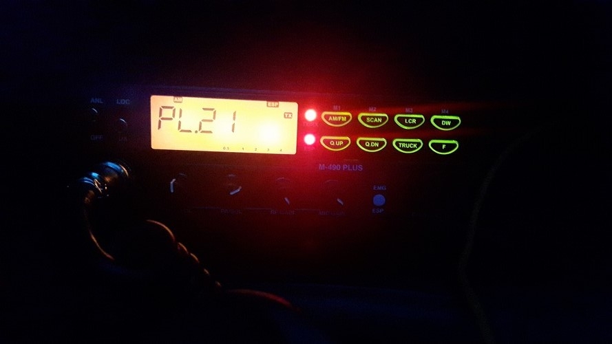

    KECZO
    Panowie, chyba faktycznie wina leży po stronie radia. Reflektometr, tak jak pisałem na początku, sprawdzony w innym aucie na innej instalacji (Cobra 21 LTD + Alan 9 Plus zamontowana w dachu) działa poprawnie. Intek podpięty zamiast tej Cobry zachowuje się bez zmian. Zrobiłem jeszcze dziś test pracy i niestety w przypadku nadawania zasięg 1,5 km w linii prostej bez jakichkolwiek przeszkód terenowych, odbiór bez uwag.

    KECZO
    Novile, nie rozumiem twojego oburzenia. Fakt źle określiłem nazwę tego wskaźnika bo jednak w starych radiach urządzenie dla przeciętnego użytkownika było jedno, spełniało tylko dwie funkcje i miało dwie skale. Jeśli znasz to radio to wiesz że wskaźnik siły odbioru (bodajże 10-cio segmentowy) w tym radiu przełącza się na wskaźnik siły nadawania (chyba 4 segmenty).
    Novile napisał:
    2.Radio nadaje, linijka idzie na full i moduluje
    W którym miejscu napisałem że linijka idzie na full? Właśnie linijka mocy ani drgnie przy nadawaniu.

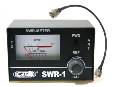

    Hektar Zahler
    Poziom 34  
    Jak to jest ten miernik, to moc w przybliżeniu określisz z dolnej skali 1...10 na ustawieniu FWD. Trzeba tylko wykalibrować pokrętło na sprawnym radiu. Najlepiej na sztucznym obciążeniu.
    Intek M490 Plus i LEMM AT-1200: Brak wskazań S-METER i problem z SWR
    10 - 10W
    9 - 7W
    8 - 5W
    7 - 3.5W
    6 - 2W
    5 - 1.5W
    4 - 1W
    3 - 0.8W
    2 - 0.5W
    1 - 0.2W

    Otóż, instalacja całkiem nowa w tym aucie, radio używka, antena nowa. Zachowanie S-METER w trakcie odbioru, jak i linijki mocy w trakcie nadawania na załączonych zdjęciach (w przypadku nadawania linijka mocy wcale się nie wychyla). Przy próbie sprawdzenia WFS nie można skalibrować miernika, całkowite odkręcenie powoduje dojście wskazówki do połowy skali. Próby "w terenie" wskazują na 1,5 km zasięgu nadawania. Radio przekładałem do innego auta w którym instalacja działa wzorowo i problem nadal występuje. Jeżeli chodzi o jakieś udary to mi na pewno nigdzie nie upadło ani nic w tym stylu. Pomiary postaram się zrobić na dniach.

    Hektar Zahler
    Poziom 34  
    Miernik SWR pozbawiony podziałki mocy podłaczamy pod sprawne radio i pokrętłem kalibrujemy FWD do dolnej podziałki. I tak np. 8 będzie worcem dla CB o mocy 4W. Miernik jest gotowy do pomiaru metodą porównawczą. Taka tolerancja szału nie robi, ale wystarczy. Po wychyleniu wskazówki odczytujemy moc. I nie wydziwiamy, że pokazuje "coś jakby".
