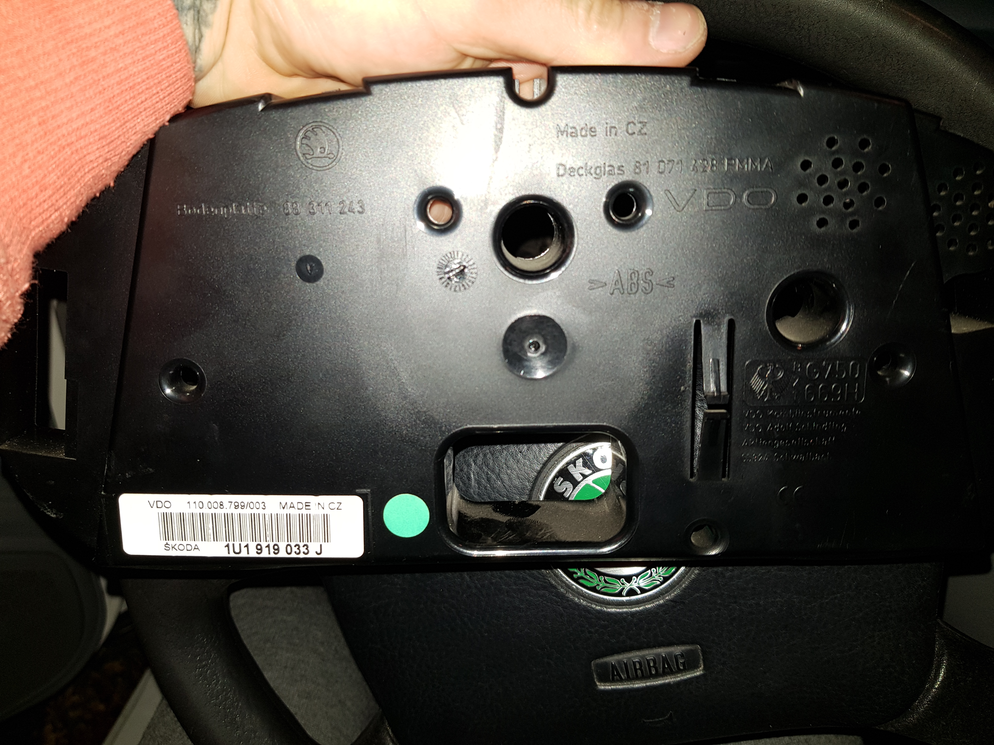

    Witam mam taki problem że nie działają mi wskaźniki przelutowalem licznik nie pomogło. Kupiłem drugi licznik, sprawdziłem to działa. Interesuje mnie kość pamięci immobilajzera gdzie się znajduje ? Może mi ktoś pomóc?

    93cxx.Pozdr.

    To jest ta kostka przy przekaźniku siemens. c66

    C66cm6 jest taka pamiec :) jutro zlutuje dzieki
