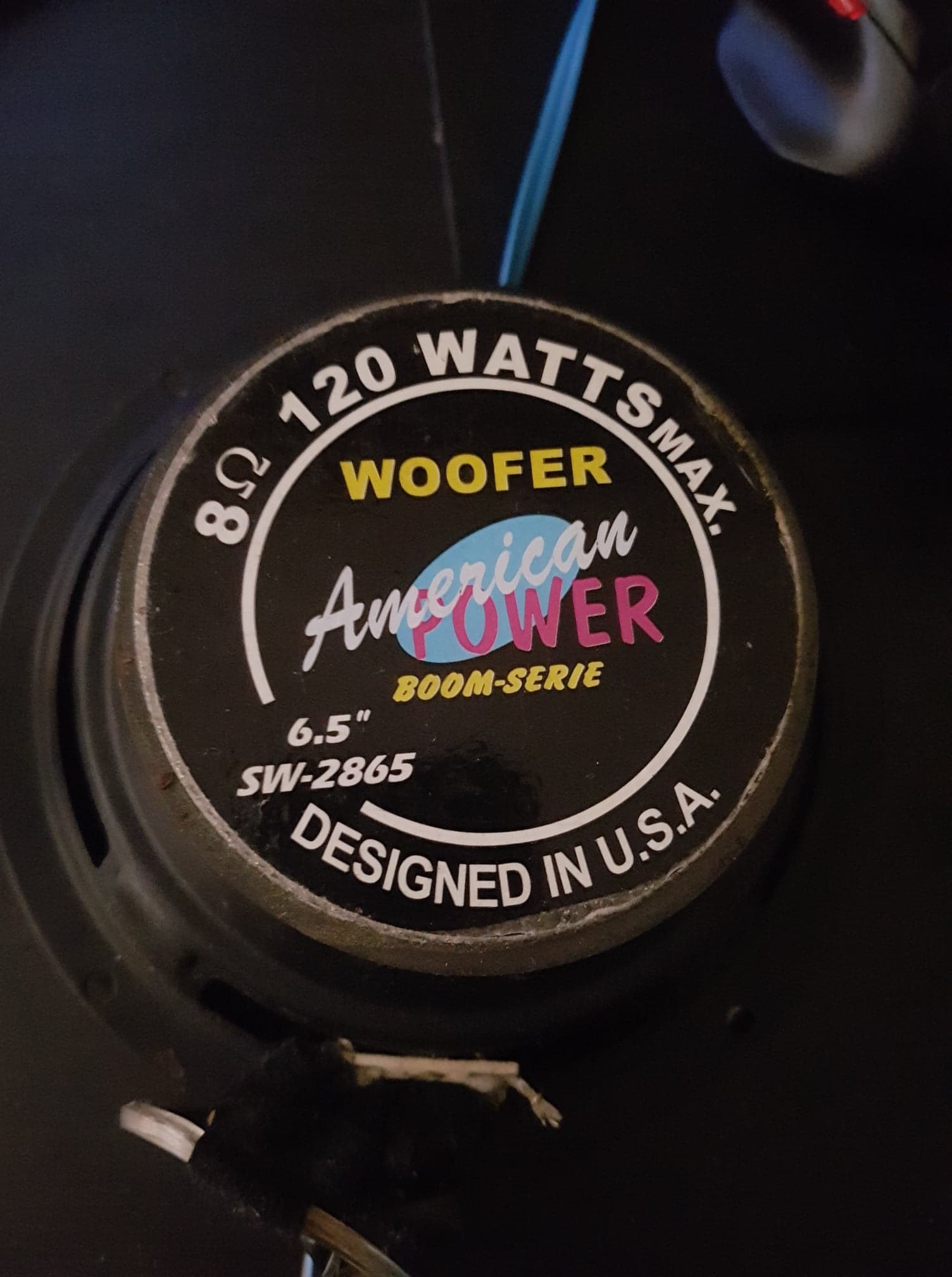

    Witam mam w samochodzie 2 głośniki 4 ohm, niedawno dostałem jeden większy który ma 8 ohm i tu moje pytanie jestem w tym temacie totalnym laikiem, czy mogę podpiąć bezpośrednio ten głośniki 8 pod te same przewody które idą do tych 4 ohm ? czy jednak muszę się podpinać jakoś bezpośrednio do radia, z góry dziękuje.
  • #2 17520122
    Pedros050
    Jeśli radio jest pod głośniki 4Ω to nie możesz dokładać 8Ω bo uszkodzisz sobie końcówkę mocy w radiu. Radio ma 4x4Ω wyjście czy tylko 2x4Ω?
  • #3 17520805
    Lorkhaj
    sony xs fb1320e te 2 pierwsze głośniki a chcę dołożyć głośnik ten (zdjęcie)
    Czy mogę podłączyć głośnik 8 ohm do przewodów głośników 4 ohm w samochodzie?
  • #4 17521086
    powalla
    Moderator CarAudio
    Mozesz je dolozyc ale musisz je podpiac szeregowo z tymi Sony co przyniesie zwiekszenie impedancji, a tym samym radio odda mniej mocy. Nie ma to tajemnicze radio wyjscia na 4 glosniki co rozwiazywaloby sprawe.

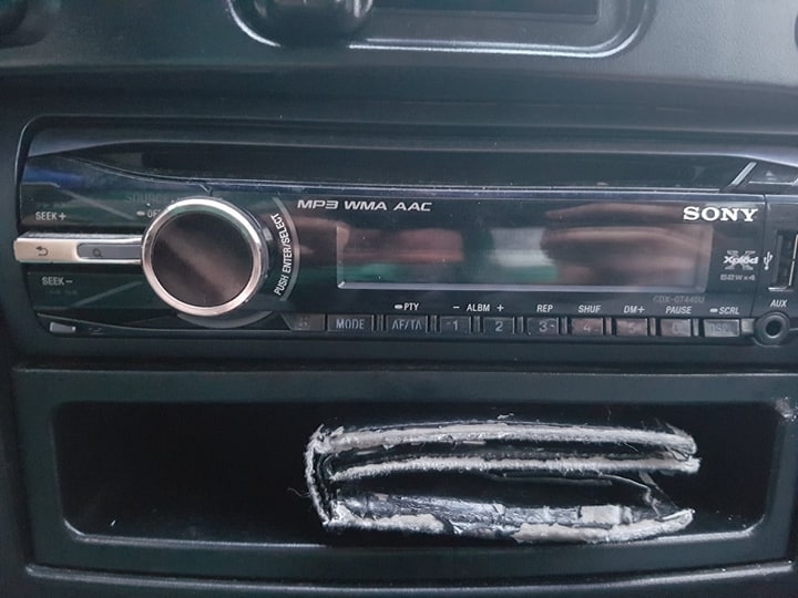

  • #5 17521463
    Lorkhaj
    Radio cdx gt450u
  • #6 17521588
    powalla
    Moderator CarAudio
    Czyli te dodatkowe głośniki podłącz pod pozostałe 2 wolne wyjścia w radiu i masz sprawę rozwiązaną.
