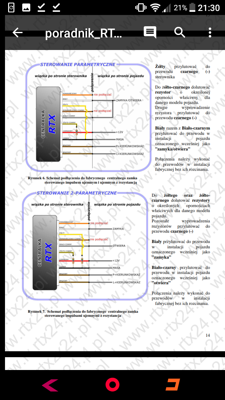

    Dzień dobry, proszę o radę, moje auto audi a4 b5 sedan 1.8 benzyna 1995r.
    Jak podłączyć sterownik RTX KE4S do Audi A4 B5 1.8 benzyna 1995?
    Skoro więc kupiłem sterownik RTX KE4S i w samochodzie podłączonym do sterownika max digital , chcę wyłączyć to i w jego miejsce podłączyć RTX KE4S pomoc z kabli max digital connect do RTX KE4S
    Nie rozumiem elektryczności, więc proszę powiedz jaki kolor ma być kabel?

    CameR

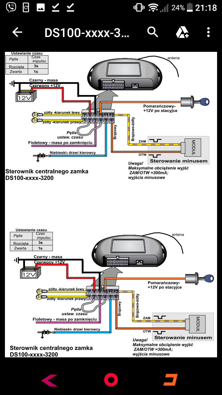

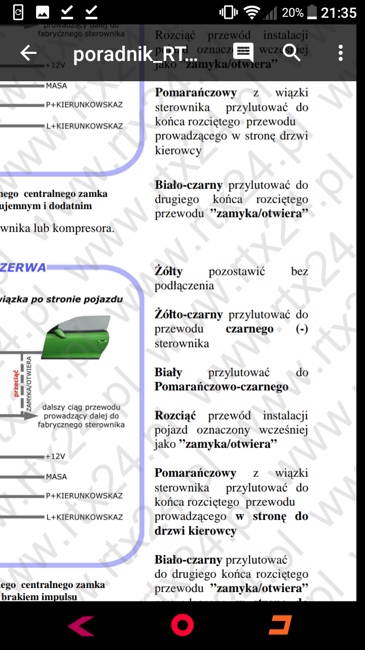

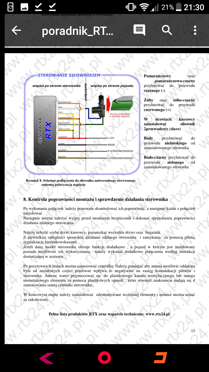

    Konfiguracja ze zdjęcia: "Sterowanie minusem"
