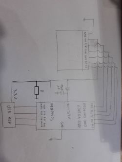

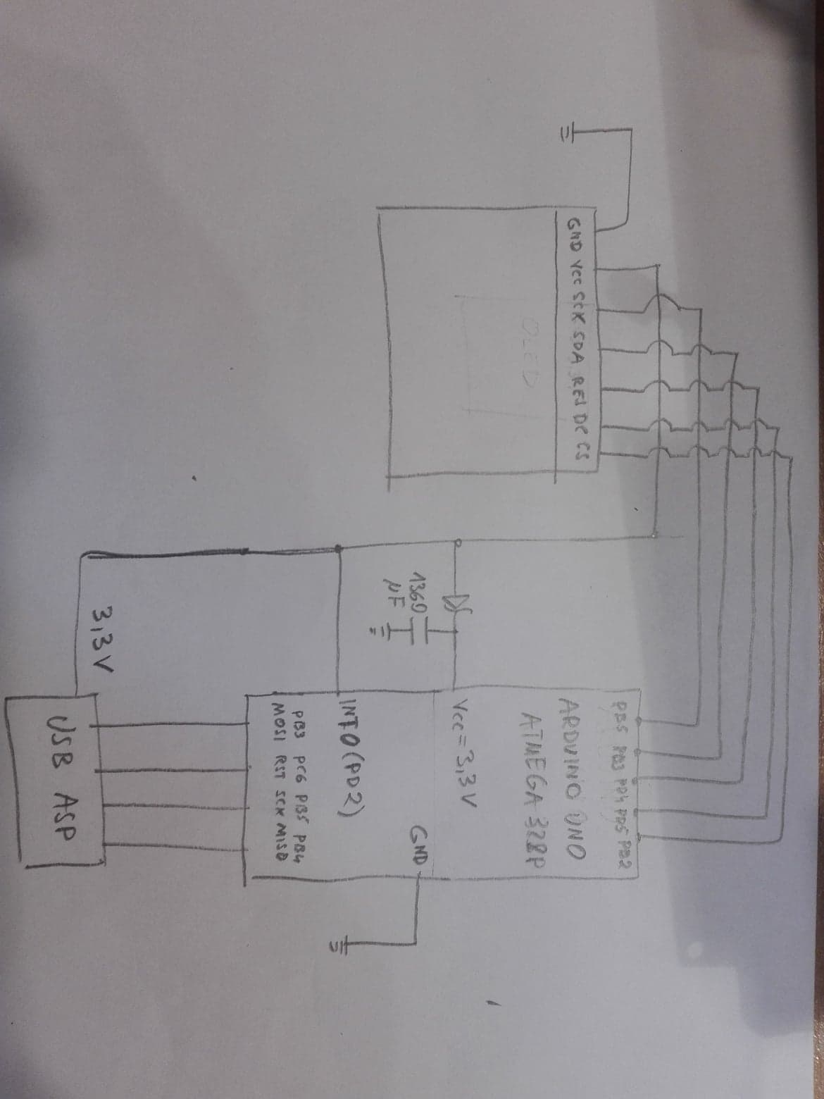

Jakub17 27 Paź 2018 10:43 2604 52
  • #1 17520834
    Jakub17
    Poziom 6  
    Procesor ATmega328P, kondesnatory 2 x 680 uF (równolegle), dioda schottkiego BAT15-03W
    Borykam się z następującym problemem. W czasie zaniku zasilania pragnę na moment podtrzymać działanie mikrokontrolera tak aby mógł zapisać pewne informacje do EEPROM. Do detekcji zaniku zasilania wykorzystuje przerwanie INT0 (wyzwalane poziomem niskim ponieważ mikrokontroler śpi przez większość czasu)
    Niestety przerwanie nie jest wywoływane przy zaniku zasilania natomiast jeżeli przytknę kabelek do połączony z pinem INT0 do masy to przerwanie się wywołuje.
    Oto kod:
    Kod: C / C++
    Zaloguj się, aby zobaczyć kod
    To jest tylko testowy program, rozwiązanie posłuży mi do zaimplementowanie w sensownej aplikacji. Po wyświetlenie tekstu na wyświetlaczu OLED procesor idzie spać a watchdog wybudza go co 1 s. Przerwanie INT0 również może wybudzić procesor także nie powinno mieć znaczenia czy procek w chwili zaniku zasilania śpi czy też nie.
    Rysunek ilustrujący podłączenie:
    Wykrywanie zaniku zasilania na INT0 i podtrzymanie mikrokontrolera

    Błąd konstrukcyjny. Załącz dokładny schemat z wartościami. Co oznacza Vcc? Jakiś zasilacz? Załącz jego schemat z wartościami bo to tutaj tkwi błąd.

    Ok, zrobie schemat
    A no i nie wspomniałem, że wszystko zasilam z programatora oraz procesor ATmega328P jest na płytce Arduino, także tutaj o poprawność zasilania samego procesora bym się nie martwił.
    Schemat jest trywialny bo korzystam z gotowych modułów wyświetlacza i Arduino

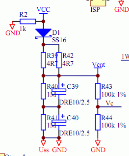

    Przed diodą daj opornik 1k do masy:

    Czemu ma służyć ten rezystor?

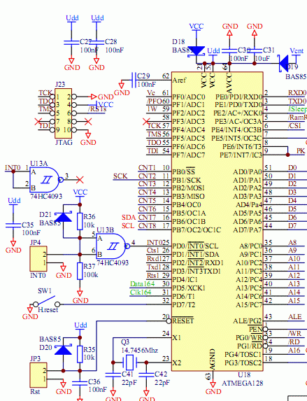

    Już pisałem jak to zrobiłem, 4093. U mnie to służy zarówno do usypiania jak i wybudzania.
    Tyle, ze jak masz coś "nie halo" i Vcc uC spada tak samo szybko jak zasilanie całości, to bez oscyloskopu nic się nie dowiesz.
    Zrób próby, o których pisałem bo tak naprawdę to nie masz pewności, czy przerwanie nie wykonuje sie wcale, czy może wykonuje ale zapis do EEPROM już nie. Do tego oscyloskop nie jest potrzebny. Przydałby się jednak debuger, którego ja sadzę też nie masz.
