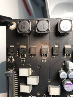

    Cześć,
    Problematyczny Apple Thunderbolt Display 27" (ATD).
    Model: A1407
    Model płyty głównej: 820-2997-A (639-3563)
    Pozostałe oznaczenia na płycie głównej:
    S3N7F0B53
    CF3A 21PU1MB0030

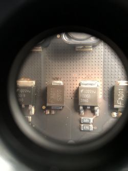

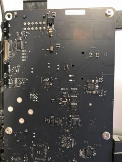

    Występuje brak podświetlania płyty głównej. Pod skierowaniu mocnego źródła światła na ekran widać elementy obrazu generowanego przez komputer.
    Kabel wielofunkcyjny sprawdzony – działa bez problemów. Działa wszystko poza podświetlaniem ekranu tj, kamera, głośniki, USB, FireWire, ethernet...
    Zasilacz działa prawidłowo.
    Matryca sprawna, włożona do innego ATD działa bez problemów. Inna sprawna matryca włożona do felernego monitora wykazuje te same objawy - brak podświetlania.
    Na płycie głównej widoczne przebarwienia (załączone fotografie) – po stronie komponentów i z tyłu. Niestety nie mam dojścia do schematu tego modelu, więc nie chciałbym na ślepo czegoś wymieniać np. wstępnie tranzystora FDD3860, a może całą linijkę z diodami Schotkiego? Może ktoś miałby schemat z punktami pomiarowymi i/lub sugestie co do uwalonych komponentów.

  • #2 17523971
    pikarel
    Proponuję wylutować dwa FDD3860, przegrzany i jeden z tych obok, sprawny;
    sprawnego będziesz miał przy pomiarze dla porównania.

    Poziom 6  
    kolega z sąsiedniego forum zauważył, że poszedł kontroler podświetlania U1115 (HV9982)
    Apple Thunderbolt Display 27" - brak podświetlania matrycy, płyta główna
    Może mu ten FDD podał nieprzyzwoicie wysokie napięcie albo zwyczajnie się przegrzał... kurczę, ten schemat z pkt. pomiarowymi by się przydał.

    Ledy w podświetlaniu świecą wszystkie i równo. Matryca sprawdzona z inną płytą główną.
    Więc pozostaje wymienić sterownik i na wszelki wypadek tranzystory z diodami, tam gdzie widać przebarwienia w laminacie.
